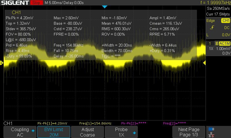

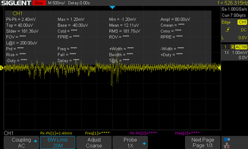

Om een idee te geven van de stoorsignalen heb ik opstelling met een 22Mohm weerstand gemaakt. De probe en signaalkabel aan de ene kant, de massa's aan de andere kant. De BNC kabels zo aangesloten zoals ik dit bij de meting zou doen, alles (volgens mij?) goed afgeschermd en geaard.
De bandbreedte van de scoop beperkt tot 20Mhz. En er komt geen signaal van de signaalgenerator.
Plaatje 1 de meet opstelling
Plaatje 2 - 50 Hz
Plaatje 3 - een soort spikes op 1Khz die corresponderen met de hoge pk-pk waarde 4,12mV.
Plaatje 4 - een signaal op 2Mhz - 2,4mVpp
Met de probe op 10x is het nog wat erger en met de scoop op volle bandbreedte wordt het alleen maar drukker op het beeldscherm.

Ik had "frequentie" misschien beter niet kunnen noemen. Op de 1 kHz uitgang kun je stabiel triggeren. Als de ca. 1 kHz storing synchroon is met de netspanning, dan zou je deze storing vrijwel moeten zien stilstaan. De netfrequentie wijkt altijd wel iets af van exact 50 Hz, dat geeft een langzaam lopend beeld van de storing. En ook van het 50 Hz patroon als je de herhalingsfrequentie goed uitmikt (anders is het een ratjetoe)*.
De 1 kHz storing vertoont zich als naalden en is dus zeker geen harmonische van de netspanning. Maar de oorzaak kan natuurlijk wel op enigerlei wijze een een frequentie hebben van precies 20 keer de netfrequentie.
* is met een digitale scoop misschien lastig...

Hieronder nog een plaatje van hoe ik het meetsignaal nu heb. Wel met trucjes van de scoop.
