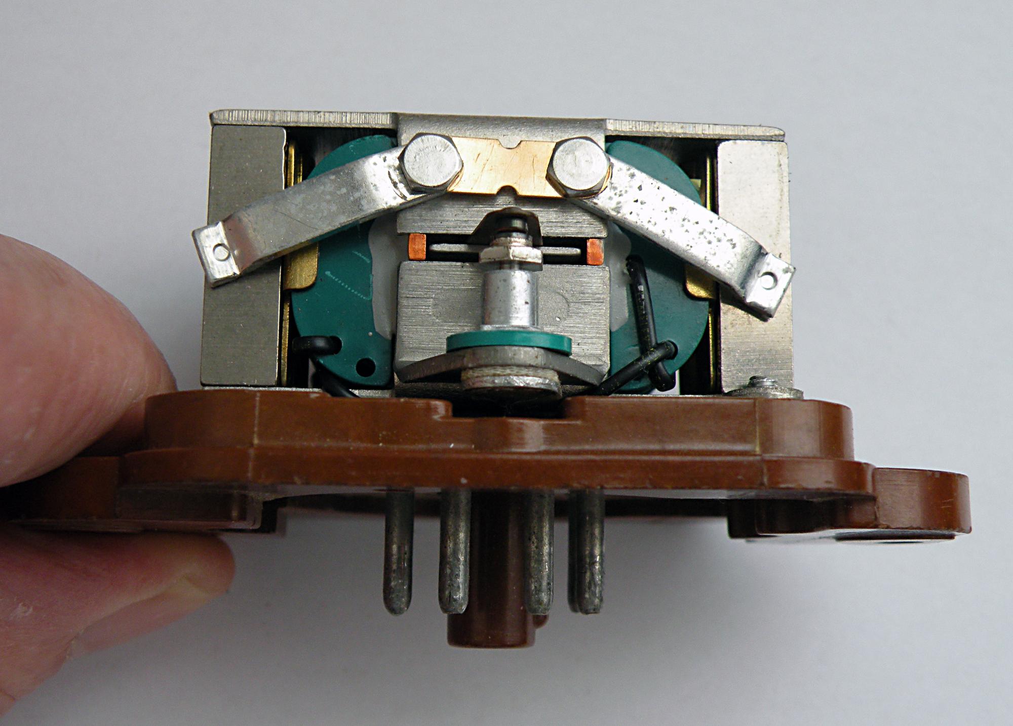

Bij het doorspitten/opruimen van mijn verzamelingen kwam ik een, héél vroeger aangekocht, onderdeel tegen.
Het is een Micropositioner sensor, modelnummer 7360-100.
Op het Internet kan ik vinden de fabrikant Barber Colman Compagny gespecialiseerd was in dit soort opnemers.
Oók te vinden is dat er op b.v. Ebay idioot hoge prijzen voor dit onderdeel gevraagd worden.
Uit mijn herinnering had ik dit onderdeel gekocht op een veiling om de optische X/Y/Z tafel onder mijn camera opstelling precies horizontaal te zetten (Macro/Micro foto opnamen).
Echter nooit wat mee gedaan.
Heeft iemand een idee waar ik een schema kan vinden hoe dit onderdeel aangesloten en gebruikt kan/moet worden. Ruud

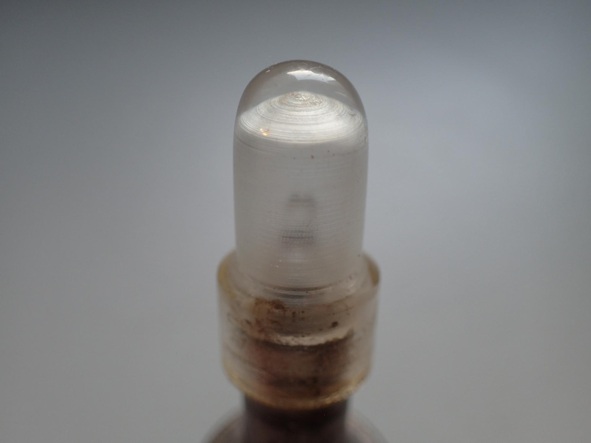

Is dat glas? Zit er misschien een gaatje in de zijkant in dat glas? Dan zou het een pH sensor kunnen zijn.
hobby luke
Of het glas is weet ik niet zeker.
Er zit geen gaatje in de zijkant.
Binnenin zit iets wat op een kleine kopie van de buitenkant lijkt.
Het ziet er niet uit als een gloeidraad, als je het ronddraait krijg je telkens hetzelfde beeld.
Edit, helemaal onderaan zijn er toch 2 pinnetjes, moeilijk te zien op de foto:
Helemaal bovenin lijkt een lens te zitten.
Lang geleden heb ik eens een lichtvlekgalvanometer gehad met een minilampje en die leek wel wat op deze.
Zit er een geïsoleerd contactje op?
Meet de weerstand.
Als ik gelijk heb, moet je afgrijselijk voorzichtig zijn daar het gloeidraden heel snel sneuvelt.
Verder hoop ik niet dat het speciale ontsteker is voor een of ander naar explosief.
Is dat uitstekende pinnetje massief of toch een buisje?
hobby luke
Het uitstekende pinnetje is massief en geïsoleerd ten opzichte van het omhulsel.
Ik meet een oneindige weerstand.
Mogelijk een defect onderdeel?
Zou een neonpitje kunnen zijn? (de convex lens duidt toch op iets wat licht geeft volgens mij...)
Als het een neonpitje is moet je een wat hogere spanning aanleggen en blijkt het toch iets anders is het door genoemde spanning meteen naar de spreekwoordelijke eeuwige jachtvelden.
Tja, dat heet een duivels dilemma.
Gewoon een leuk doosje nemen. Het voorwerpje erin plaatsen en een glazen ruitje ervoor.
Aan de muur met de tekst:,,hobby lukes mysterie"
Ook leuk voor de latere erfgenamen.
Zit dat plastic 'hoedje' er niet los (afneembaar) op?
Zou ook nog een soort 'surge arrester' kunnen zijn, dan heb je iets hogere spanning nodig om te testen...

Het hoedje is gelijmd.
Ik kan het nu wel ronddraaien en iets naar onder verschuiven, maar verwijderen lukt niet.
Het blijft ergens haperen en ik durf het niet te veel forceren.
Op deze foto is er bij inzoomen nog een rand te zien op het uiteinde van het metaaldeel:
