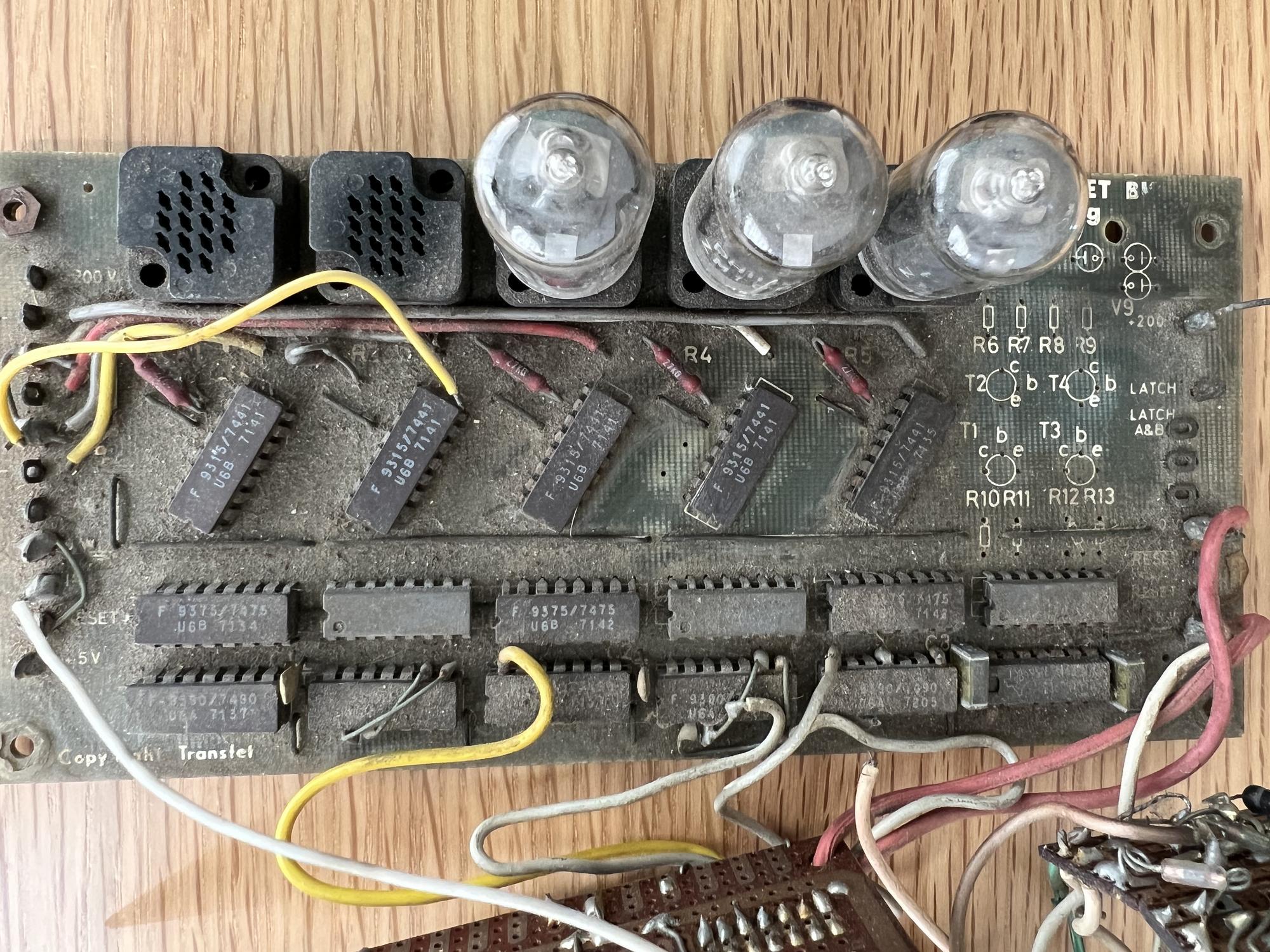

Dit printje van Transfet BV in Den Haag heb ik rond 1971 gekocht maar het schema is verloren gegaan. Volgens mij staat het ergens in een Elektuur, maar ja, welke?
Er kunnen 5 ZM1000 buisjes in en 2 3 neonlampjes. Een (staaf model) lamp presenteert een 1. (5 1/2 digit). Ik had de counter destijds omgebouwd naar een klok met 6 digits. Op de plaats van de neonpitten zat een hulpprint met extra buis. Wie o wie weet meer? Ik ben van plan te restaureren naar origineel.
transfet of transtet bv bv zo te zien..
[Bericht gewijzigd door testman op (24%)]
Transfet BV Den Haag en verder geen aanwijzingen. Morgen ga ik wat losbladige mapppen doornemen wellicht was het geen afbeelding in een Elektuur. Maar dan weet ik nog niet wat de waarden van de ontbrekende componenten zijn. First things first!

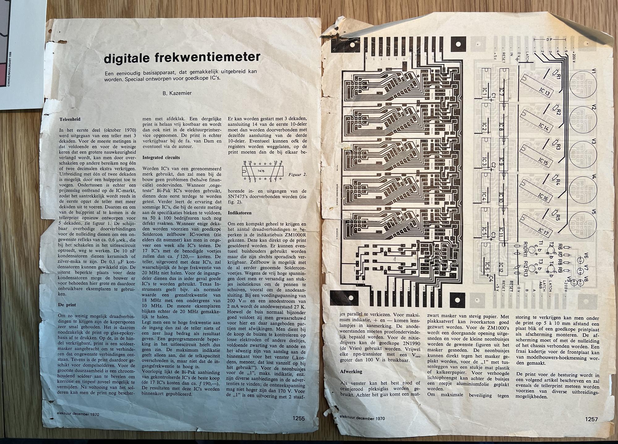

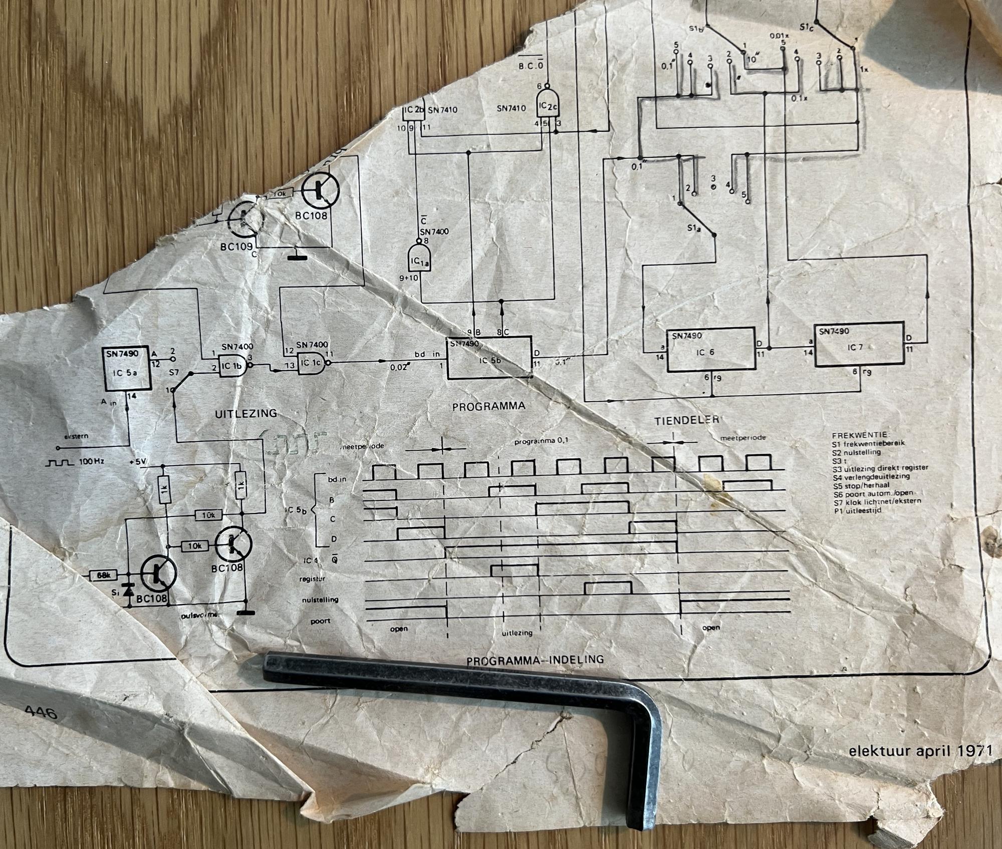

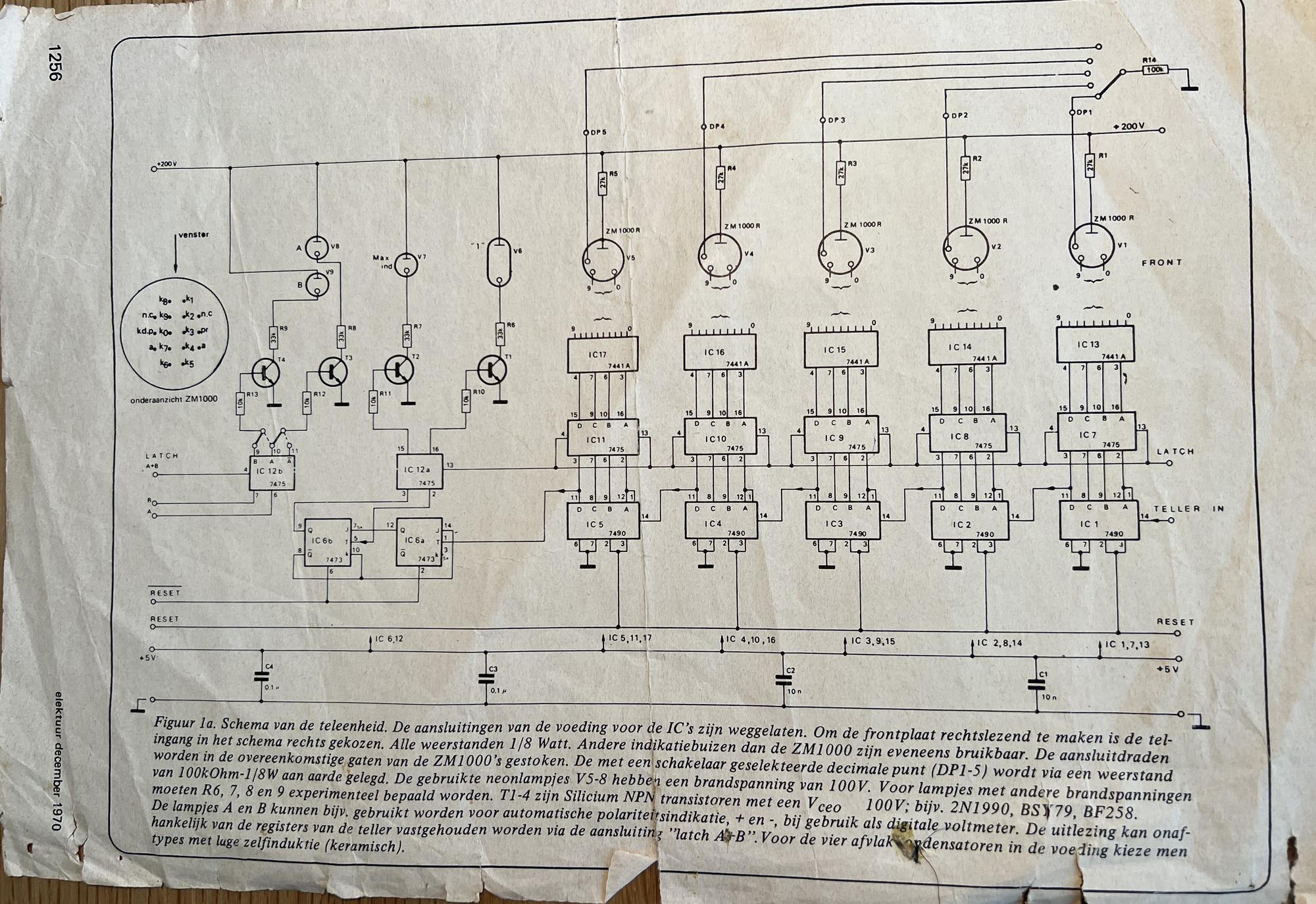

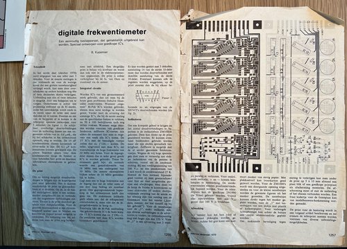

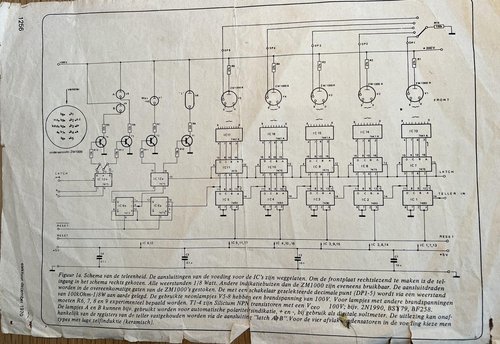

Van alles doorgebladerd en toch gevonden, maar helaas niet compleet lijkt wel of papiervisjes of de ratten er aan gesnuffeld hebben. Maar dit is bewaard gebleven, /morrende modus: Elektuur ontwerpen, en dan echt waar ik wat aan had, niet die prietpraat artikelen wat alleen maar ruimte vulde
oktober 1970
december 1970
april 1971
Met dank aan de support van CO leden zal de doc weer compleet zijn en kan de restauratie beginnen. Ik moet nog ergens het kleine trafo'tje hebben liggen met hsp wikkeling voor de nixies!
edit: de print was leverbaar via van Dam in Rotterdam. Bingo! plaatjes zijn klikbaar. En redelijk van kwaliteit dankzij de geweldige lenzen in een top telefoontje. De schrijver dacht mee en noemde Bi-Pak TTL maar ik heb er, zo te zien op de foto, keramische Fairchild IC's inzitten.
Kazemier had wel humor 'Condens, mijnheer, dat lost vanzelf op tijdens het gebruik!'
