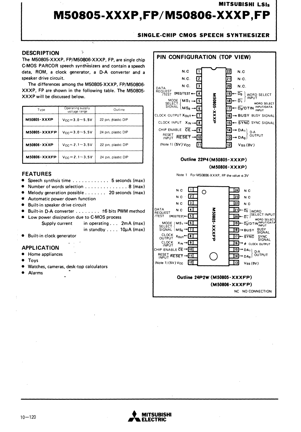

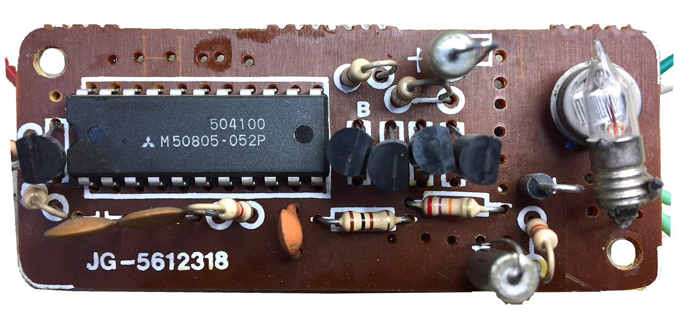

Imand enig idee wat dit IC doet:
Mitsubishi M50805-52P
Lampje en LDR heb ik er zelf opgezet om hem op de gewone AC belinstallatie te kunnen aan sluiten.
Het is een gong, maar werkt niet meer. Kortsluiten van de LDR helpt ook niet, maar als ik de voeding aan sluit, laat hij de riedel wel horen.
Ik wil dus weten wat de ingang van het IC is en hoe het IC werkt. Datasheet kan ík niet vinden. Wie wel??
Het is iets te makkelijk om zomaar elco's te roepen.. Maar dat lijkt me wel een mogelijk beginpunt voor het onderzoek. Een van de elco'tjes zou gebruikt kunnen zijn om een startpuls te maken uit het ingangssignaal.
Het zijn wel oude en onbetrouwbare elco's
Datasheet, vanaf pagina 739.

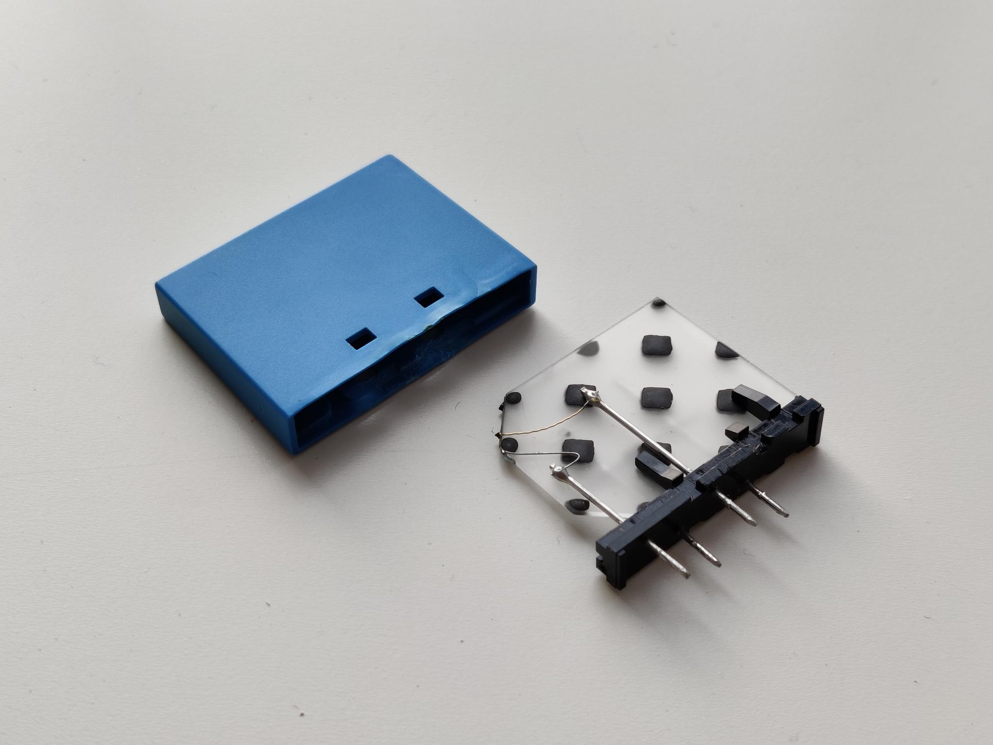

Wie weet wat dit voor een onderdeel is? Ooit - weet het niet helemaal zeker - uit een videorecorder gehaald.
Aan de zijkant zit een elementje welke met 'dikke bondwires' zijn verbonden.
Ik zou willen weten wat het is en waarom er voor deze bijzondere constructie is gekozen. Wie weet het?
Een 64µs chroma delay line.
Een toepassing met wat uitleg: https://www.csse.canterbury.ac.nz/greg.ewing/c64_pal_decoder/

Een analoge delayline van Philips uit de CF serie.
https://www.wikidata.org/wiki/Q657349
Is inderdaad een delayline voor bv tv.
Heb in de jaren 80, 1983 om precies te zijn zelf in de fabriek in heerlen gewerkt aan deze delaylines.
Een toepassing met wat uitleg: https://www.csse.canterbury.ac.nz/greg.ewing/c64_pal_decoder/[...]

Die 64 us delay line wordt gebruikt om het chroma signaal wat "Phase" "Alternerend" is bij elkaar op te tellen om de phase shift te compenseren die bij NTSC heel berucht is.
Vandaar dat het PAL heet: Phase Alternating Line.
