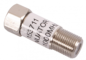

Ik kwam dit tegen in de rommelbak een VONU-C protector met aan beide kanten een F-connector. Het kan niet open en ik ben benieuwd wat erin zit.
Hubie
Protector,dus ik denk aan een overspanning/bliksem beveiligings geval.Misschien een gasarrestor.
Er zijn ook verzwakkers en filters in die vorm maar dan staat er - xx dB oid op.Of in het geval van een filter staat er een freq.marge op.
I find television very educating. Every time somebody turns on the set,I go into the other room and read a book.-Groucho Marx
Bij verzwakkers staat er inderdaad meer op...
Zal een spark gap zijn, al dan niet gasgevuld. (VO lijkt me voor voltage, en protector spreekt voor zich...)
