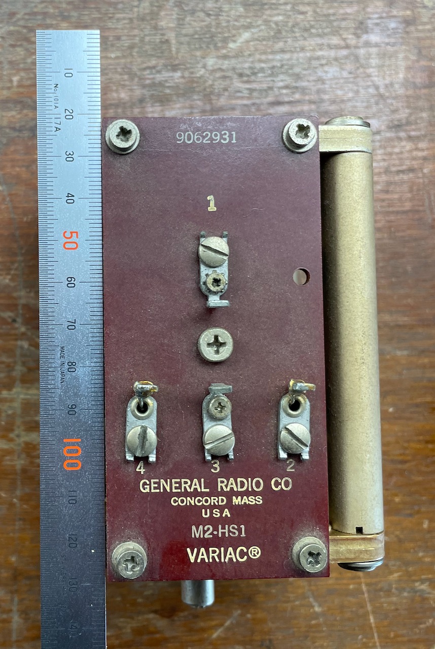

Is een universele autotrafo, General Radio (later GenRad) maakte vele verschillende variacs.
[Bericht gewijzigd door Arco op (31%)]
Maar de vraag is (dacht ik) "waar dient die "twee uitgangsspanningen met een offset" voor?"
(Ik weet het niet en hoop dat iemand anders het wel weet. )
[Bericht gewijzigd door rew op (15%)]
Hier staan de gegevens beetje inzoomen op het plaatje daar staan voltages bij de aftakkingen.
max operating freq 400Hz min 350Hz
115V AC 2A
Google is your friend
https://www.ebay.com/itm/384709721731
400Hz is gebruikelijk bij generators die oa. in leger werden gebruikt. Misschien doet het kernmateriaal ook nog wat op onze 50Hz. Proberen? O nee, wel hebben hier 230V
[Bericht gewijzigd door RAAF12 op (29%)]
Rew heeft gelijk.
Met gewone variacs (met of zonder geisoleerde primaire, meerfasen, 50/60/400 Hz) ben ik goed bekend. Maar ik doorzie de functie van deze niet.
[edit]
De variac van het plaatje van Arco is niet de variac waar mijn vraag over gaat.
Beide borstels zittenop dezelfde as.
Tja wat is gelijk hebben, het plaatje zegt 20V-95V-20V voor de wikkeling. Wat je er mee doet is een tweede. Je hoeft die aftakkingen ook niet te gebruiken
Maar wellicht dat er iemand een praktijkgeval weet met gebruik van de aftakkingen!
In vliegtuigen is het boordnet vaak 400 HZ.
Mogelijk draaien de borstels in tegengestelde richting, Je kunt dan de spanning symmetrisch van het boordnet afhalen.
Hier een schema van dergelijke trafo's (ook van GRC)

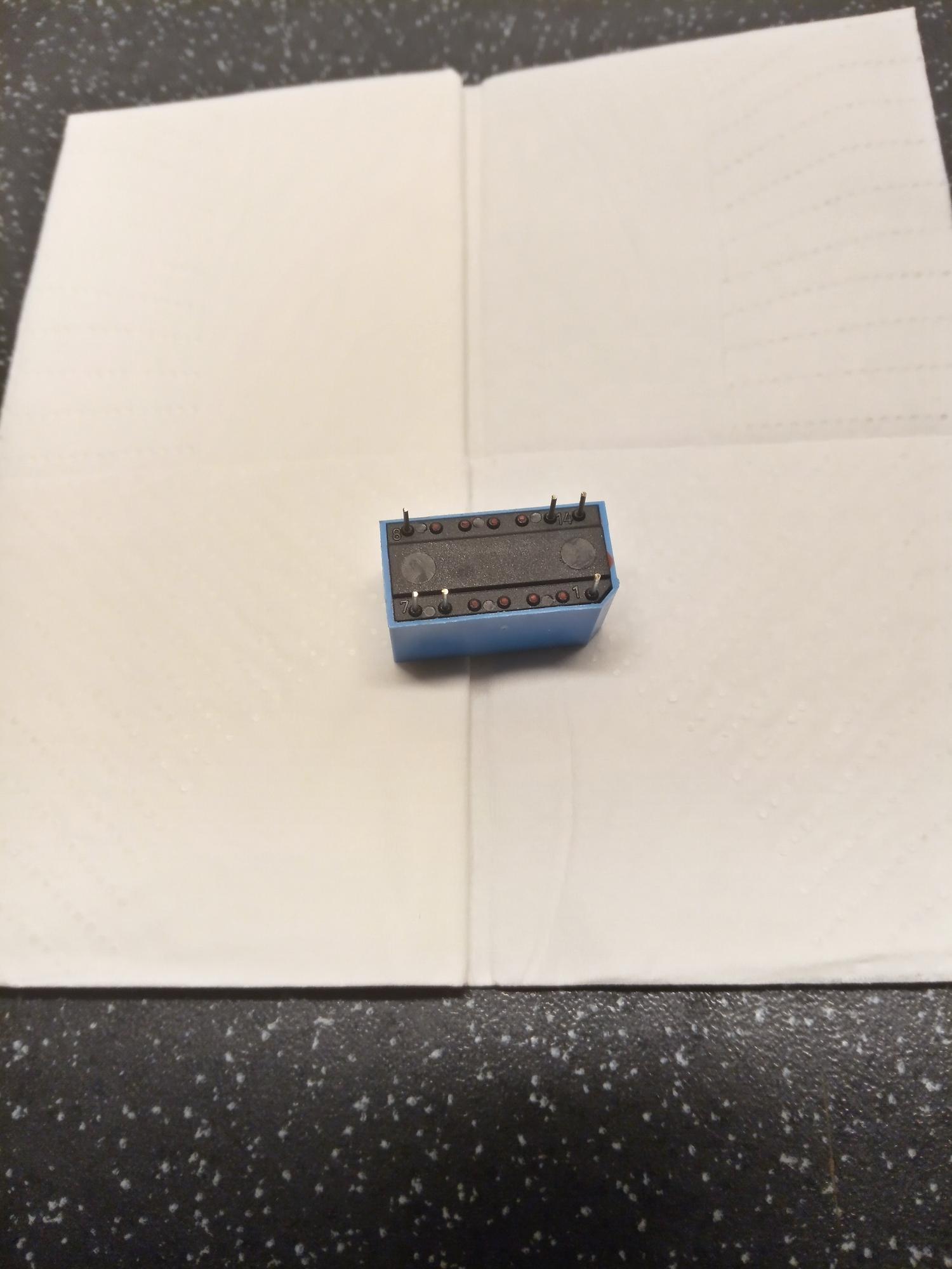

Kan iemand me vertellen of er iets bijzonders is aan een 24VAC/DC relais merk/type "Schiele / IRS 2.411.101.00" ?
(Misschien een ingebouwde bruggelijkrichter maar dan houdt het volgens mij op.)
Ik heb en handleiding gevonden van de autotrafo variac.
https://www.ietlabs.com/pdf/Manuals/GR/M2,%20M5%20,%20M10,%20and%20M20…
Maar ik kan niet vinden wat de toevoeging -HS1 betekent.

Hubie heb je hier wat aan?
https://www.alldatasheet.com/datasheet-pdf/pdf/1000253/MEDER/DIL.html
Hubie
Op 14 oktober 2022 21:02:51 schreef daandc:
Hubie heb je hier wat aan?https://www.alldatasheet.com/datasheet-pdf/pdf/1000253/MEDER/DIL.html
Wrs wel,ga straks even kijken. iig bedankt !
Hubie
@Hubie had je niks aan mijn link?
Wat wil je weten van het relais/ pin afstand/ stroom / aansluitingen?
Hubie
Hoi daandc,ik zou allereerst de pinout /footprint willen weten maar na een uur zoeken is dat nog steeds een raadsel.(Pin 1-6-7 en 8-13-14)
