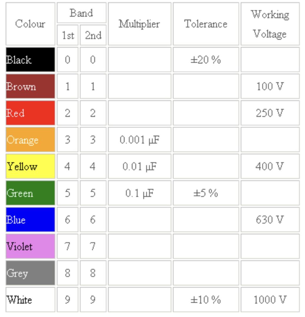

Om terug te komen op mijn vraag die ik laatst had gesteld over de mosterd variant die ik had waar niemand echt een goed antwoord op kon geven…
Zojuist kwam ik dit tegen..
Ik ging altijd hier vanuit:
Vandaar dat ik telkens in de knoop zat met die zwarte ring op het einde…
Dus het lijkt mij een “case closed” :)
