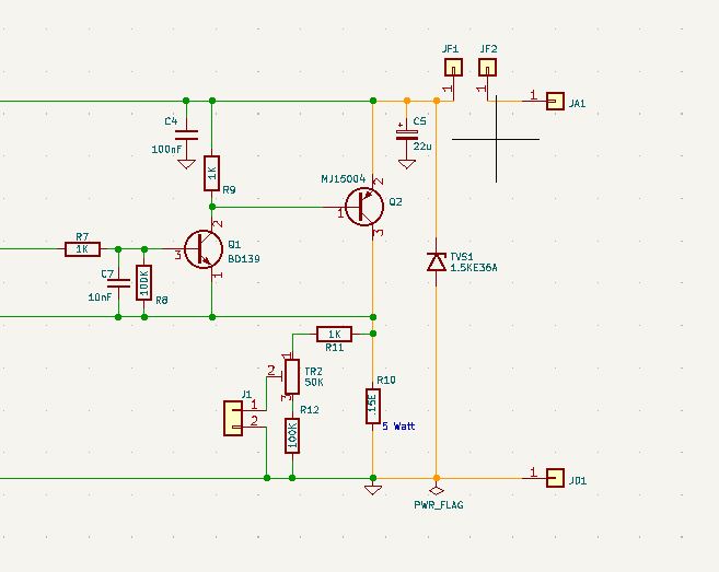

De sPlan kleurenpuzzels zijn echter niet mijn smaak, ik ervaar ze als relatief moeilijk leesbaar.
Daar was ik juist weer blij mee toen die optie ook in Kicad beschikbaar kwam (een verbinding een andere kleur geven).
Daarmee kon ik prima aangeven (en volgens mij doet mijn naamgenoot dat ook) waar er hogere stromen lopen zodat ik daar met de PCB ook meteen rekening mee kon houden.
(Overigens is dit schema ook gecopieerd van Blackdog)

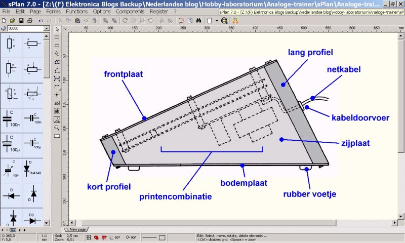

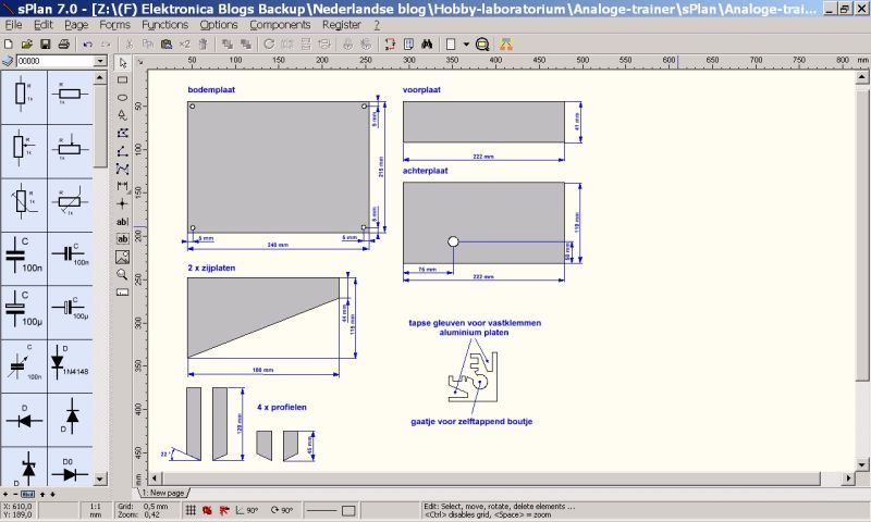

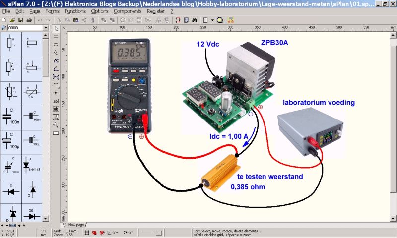

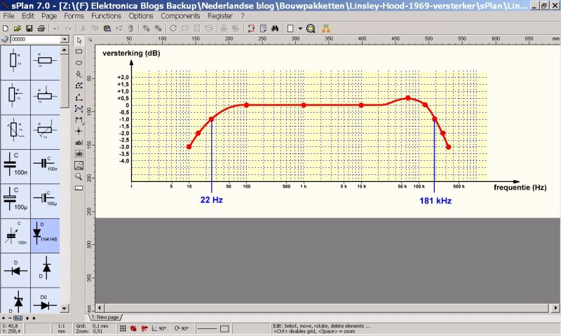

Met sPlan kunt u veel meer dan schema's tekenen!
Dat sPlan een goedkoop en snel aan te leren pakket is waarmee u zeer fraaie elektronische schema's kunt tekenen is inmiddels wel genoegzaam aangetoond op dit forum.
Wat ik echter mis zijn voorbeelden van ander grafisch werk dat u met sPlan net zo gemakkelijk en net zo fraai kunt uitvoeren:
- tekenen van educatieve bedradingsschema's
- ontwerpen van frontplaatjes
- constructie-tekeningen maken
- montagetekeningen publiceren
- grafieken met hun assenstelsels
Alle ontwerpen kunnen geëxporteerd worden naar hoge resolutie JPG's of met een geschikte PostScript-driver geprint worden naar een PDF-bestand.
In de onderstaande printscreen's een paar voorbeeldjes van dit soort ontwerpen met dit prachtige programma:
