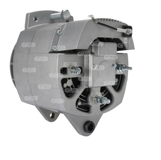

Ik denk eigenlijk dat je dynamo defect is omdat hij niet met 20 ampere wil laden. Je kunt beter deze dynamo kopen:
https://ab-marineservice.com/product/dynamo-24v-150a-caterpillar-cummi…
Met deze dynamo kun je je kleine motorfiets accu uitstekend laden met toch wel 20 ampere. Zorg wel dat je motor en de dynamo flink toeren draait anders is de laadspanning in plaats van die vermelde 28 volt misschien maar 27 volt.
