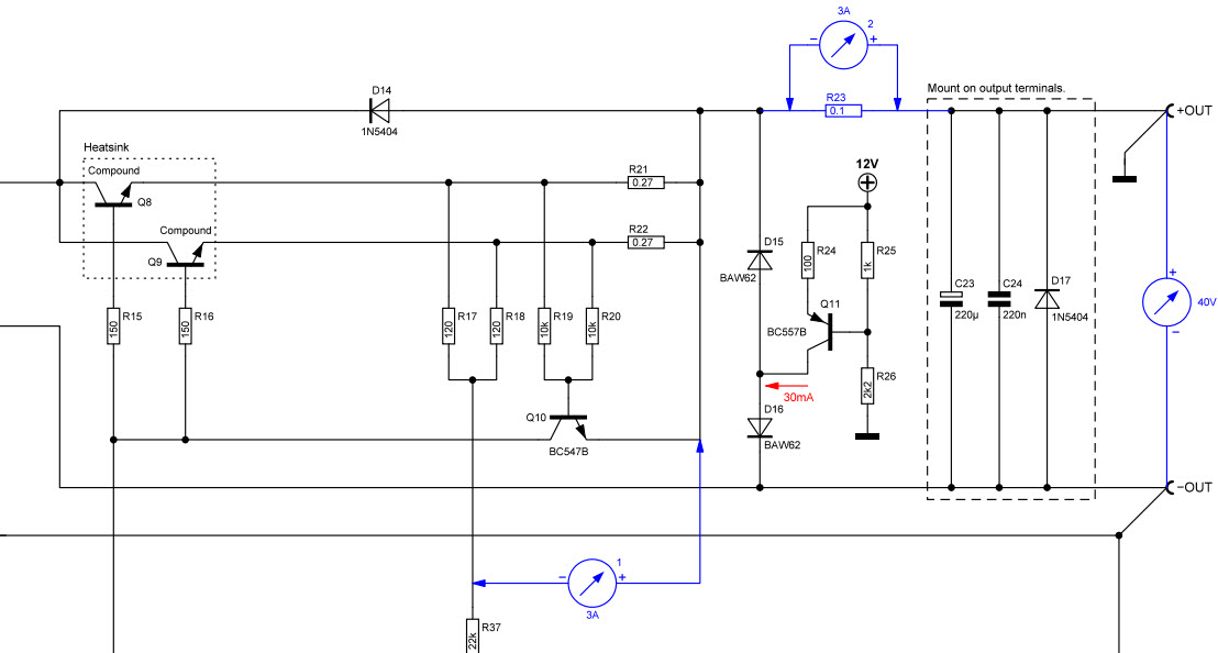

Ik wil de CO-2016 voeding met de volgende aanpassingen gaan bouwen:
- Blackdogs aanbevelingen overnemen.
- Actieve gelijkrichterbrug gebruiken met een LM4320 en 4 MOSFETs.
- Regeltorren zijn de 2SA1943-O en BD139-16 (Compound transistor).
- Referentiespanning (5V) komt nu van een uA723 in plaats van de 7805.
- Voedingsspanning voor de op-amps is naar 12V gegaan.
- IC ontkoppeld met 2x 100nF.
- Op-amp die over was ingezet oor de CV/CC LED aansturing, zoals bij de CO-2019 voeding.
- CO-2019 variant gebruikt voor het schakelen van de trafowikkelingen.
- CO-2019 stroombron van 30mA in de uitgang gezet in plaats van de bleederweerstanden.
- Grof/fijn potmeters in plaats van 10-slags potmeters.
Nou vraag ik me af hoe ik het beste de uitgangsstroom kan meten, waarbij de meter 0,000 moet aangeven als er geen belasting is.
Hoe loopt de stroom van de stroombron en is die constant bij wisselende uitgangsspanning?
De A-meter in situatie 1 zal stroom meten die door de regeltorren hoort te lopen, kan ik dat afvangen door een extra weerstand in de plusleiding te zetten en daar de stroom te meten (situatie 2)?
En maakt het nog uit waar ik R26 aan massa leg (via de sensedraad of aan één van de kanten van R23)?
Je meet altijd 30mA, zowel in situatie 1 als in situatie 2. Je zult dus voor je amperemeter een nulpuntscorrectie moeten inbouwen. Ik zou meetmethode 1 toepassen en de +1 van de amperemeter via een instelbare spanningsdeler aansluiten tussen de +12V en massa (+out).
R26 moet aan de massa van de +12V, dus waar de 0 van de +12V verbonden is met de uitgang.

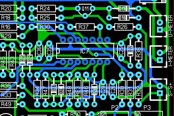

Ik ben bezig met het ontwerpen van een PCB. In het originele CO-2016 ontwerp zat een weerstand in serie met de condensator over de onderste op-amp en die is toen door jou "wegbezuinigd".
Ik heb dat in eerste instantie overgenomen, er van uitgaande dat jouw aangepaste ontwerp stabiel is. Ik kan de weerstand wel toevoegen, maar dan de vraag wat het doet. Oftewel, is het niet genoeg om wat te spelen met alleen de capaciteit?

Ja, dat is een goeie, ik heb het schakelingetje gekopieerd van de CO-2019 voeding en daar heb je volgens mij een punt. Die 30mA gaat het torretje niet fijn vinden.
Ik snap nog niet helemaal hoe de stromen lopen bij 0V en 40V (bij 40V door D16). De stroom zou redelijk constant moeten zijn bij het hele spanningsbereik, maar is dat ook zo?
En hoeveel stroom zou nodig zijn. Blackdog gaf de raad 30mA aan te houden, maar dan wordt het een kacheltje.
En wat is het voordeel t.o.v. bleederweerstanden?
Wellicht kan Sine hier wat duidelijkheid geven.
R26 komt aan massa, vroeg me alleen af of het punt waarop nog verschil maakt. De inkomende massa van de 12V gaat direct naar de potmeters en is gekoppeld met de s+ (staat niet op schema, maar dat zijn de schuine touwtjes).
Van de s+ ga ik vervolgens naar de massapunten rond de op-amps. s+ is dan een soort sterpunt.
Ik zal dat nog laten zien als ik binnenkort de print klaar heb.
De stroom loopt van de +12V -> R24 -> Q11 -> D16 -> -OUT -> 40V-trafo en gelijkrichter -> Q8 en Q9 -> R21 en R22 -> +OUT, massa van de +12V voeding.
De stroom is redelijk constant over het gehele spanningsbereik en wordt voornamelijk bepaald door de uitgangsimpedantie van de transistor Q11
Voor een goede dynamische regeling wil je dat de basis-emittorimpedantie van de regeltorren laag en een vaste waarde heeft. Dat lukt aardig als door de transistoren per stuk ca 15mA loopt. De basisemittorspanning is dan ca 1V en redelijk constant. Het is min of meer vergelijkbaar met de ruststroominstelling van eindversterkers tegen crossoververvorming. Dat is ook ca 20mA.
Stel je gewenste uitgangsspanning is één Volt. Voor een goede regeling wil je 30mA door je regeltorren laten lopen. Dan heb je een bleederweerstand van 33 ohm nodig..
Je zal dan merken dat alles prima werkt.
Voor een ander experiment heb je een uitgangsspanning nodig van 40V.
Door je bleederweerstand loopt nu een stroom van 40V/33Ω = 1,2A.
Dat is niet zo handig. Een stroombronnetje die de stroom op 30mA begrenst is een stuk handiger.
Ik denk dat het massapunt niet zoveel uitmaakt. Je moet erop bedacht zijn dat spanningsmodulatie over R25 en R26 leidt tot stroommodulatie van je stroombron. Dat stoorsignaal moet wel weggeregeld worden door je voeding.
Waarschijnlijk zal in jouw situatie het s+ punt de beste plaats zijn voor de massa aansluiting van R26.
Dat stroombronnetje zorgt er inderdaad voor dat je bij lage spanningen het geheel in de regeling houdt. De "bleeders" (die enkel als bonus bleeder zijn) doen datzelfde bij hogere spanning, maar de stroom daardoor is uiteraard spanningsafhankelijk.
En ja ook die weerstanden heb je echt nodig, ik kwam net nog wat foto's tegen van de proto's, en bij het vroege ontwerp zaten ze er niet op, maar die heb ik later wel weer toegevoegd.
Het stroombronnetje doet overigens iets van een 2 a 3mA, zeker geen 30.
De massa van de hulpvoeding komt zo dicht mogelijk aan de uitgang aan de +
Als je echt wilt kun je daar sense lijnen van maken, (met iets van 4R7 oid tussen sense en uitgangsbussen) maar er zit dan geen enkele beveiliging in tegen verkeerd aansluiten. Een losse verbinding geeft rook.
Ook weer een reden dat de sense niet verder gaat dan de bussen.

Die stroombron doet in het 2019 ontwerp *veel* minder dan 30mA, en ondanks dat zitten er ook nog steeds twee bleeders.
De stroom door die opampjes (en door de bleeders) loopt niet door de emitter weerstanden of de shunt.
Ik ga de stroom van de stroombron in de uitgang terugbrengen naar 10mA en neem een BD140 als transistor.
Die 10mA loopt wel door de emitter- en shuntweerstand en geeft een meetfout.

Het printspoor aan pin 6 van IC7 is 26mm lang en die aan pin 9 is 19mm. Zie het plaatje.
Capaciteit kan ik niet zien/uitrekenen en is "op hoop van zegen", maar het lijkt me klein.
Mijn brein ging na het lezen van deze uitleg weer in de fout, terwijl het er duidelijk stond "+OUT, massa van de +12V".
Bij +OUT dacht ik weer "Die zweeft..." Maar toen viel het kwartje. Die verrekte massa aan de + heeft me al vaker in de war gebracht.

Ik ga naar 10mA, dat is 3x de stroom die Sine in zijn CO-2019 voeding laat lopen en nog weerstanden over de regeltorren van 4k7. Scheelt toch wat warmte in de Q11 en dat wordt een BD140. Mocht het nodig zijn, dan kan ik die eenvoudig koelen.
Klopt, die gaat inderdaad door de emitters weerstanden en shunt, de bleeder weerstanden doen dat overigens niet.
Ook op die plek kun je een stroombronnetje zetten, dan heb je geen last van die extra stroom. Maar dan heb je een extra hulpvoeding nodig.
Bedenk dat de U sense ook nog een stroompje afneemt (afhankelijk van de uitgangsspanning)
3mA is overigens genoeg, geen idee waarom je daar meer zou willen doen?
Klopt, ik wil er 3A uit persen. Ik zou dan naar 150µF kunnen gaan, maar die komt toch niet op de print.
Uhu, maar waarom?
rob040
Bram adviseerde me om voor de stroombron in de uitgang 10mA per ampere uitgangsstroom te gebruiken. Zo kwam ik op 30mA.
Met de waarschuwing en uitleg van ohm pi zei mijn gevoel: "ga voor 10mA", dat is een beetje polderen, een compromis zoeken.
Maar volgens jou is die 10mA ook nog overdreven veel...
Ik bedoelde eigenlijk stroom om iets te voeden, die stroom is voor de regeling en dat wil ik niet verstoren (ook niet op de print).
Met een beetje marge kwamen we daarom op 220u voor de 19 voeding.
Ik neem die als maat voor het PCB ontwerp, kleiner past altijd. Moet wel een low-ESR type zijn, dacht ik.

[...]Bram adviseerde me om voor de stroombron in de uitgang 10mA per ampere uitgangsstroom te gebruiken. Zo kwam ik op 30mA.
Ik weet niet waar die 10mA/A vandaan komt, maar een paar mA is genoeg, zeker bij het gebruik van maar twee torren en dan ook nog eens torren met een verwaarloosbare lekstroom.
Ah, nee, dat bedoelde ik niet. Het spannings meet circuit trekt ook nog een beetje stroom.
Al is dat in dit geval maar een belasting van 40k, dus dat is verwaarloosbaar.

Ik sta er elke keer weer van te kijken hoe snel zo'n print volloopt met onderdelen.
Ik heb dezelfde afmetingen aangehouden als de originele 2016 PCB.
Dit is alleen de regeling zoals op het schema staat, met kleine aanpassingen.
Ik moet alleen nog opnieuw nummeren.
Groen is soldeerzijde, blauw componentzijde.
Nog even over de stroombron aan de uitgang.
Deze heeft twee functies, de eerste is de voeding als hij licht belast is de capaciteit aan de uitgang van de voeding snel genoeg leeg te trekken.
De tweede functie is om het dynamisch gedrag te verbeteren van de voeding, een redelijke afweging is 10mA per Ampere uitgangstroom die de voeding kan leveren.
Voor de voeding van rob040 zal dat bij volle uitgangspanning ongeveer 2-Watt warmte verlies geven op die 120-Watt uitgang energie en
de laten we eens aannemem bij volle belasting 150VA uit het net, dan is het peanuts.
Licht of niet belast zelfs, aan dynamisch gedrag zul je er niet heel veel van merken. Daar is zelfs die 30mA niet significant genoeg voor.
Maar ik zou zeggen probeer het uit, het is letterlijk 1 weerstandje aanpassen.

Uitgebreid getest hier in diverse ontwerpen, en ja voor mijn eigen ontwerpen kies ik meestal wat meer, denk dan aan 50mA a 60mA als ik de overshoot heel klein wil hebben.
Voor de orginele transistor in jouw ontwerp is dat wel wat veel.

Het is net hoeveel je belangrijk vind, de stroombron regelt dus meerdere zaken en wat ik nog niet heb aan getipt is dat de uitgang van de voeding bij gebruik van een Schottky diode een paar honderd mV negatief kan worden.
Ik heb daarvoor ook geregeld dat de stroombron ook uit gaat of een dikke MOSFet over de voeding via een kleine serie weerstand in geleiding gaat als de voeding in "Standby" gaat.
