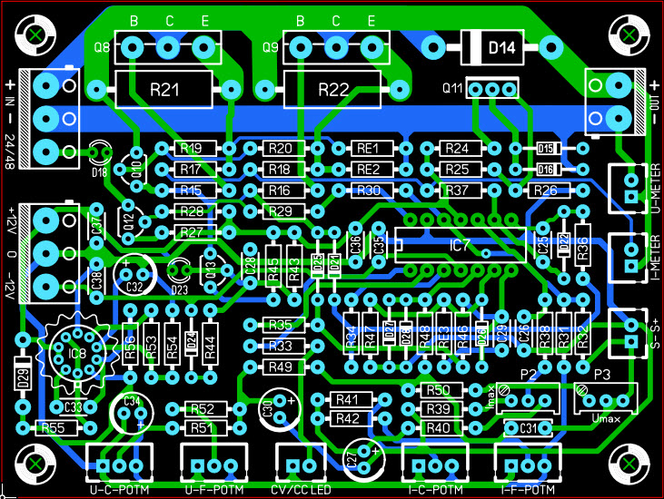

Ik sta er elke keer weer van te kijken hoe snel zo'n print volloopt met onderdelen.
Ik heb dezelfde afmetingen aangehouden als de originele 2016 PCB.
Dit is alleen de regeling zoals op het schema staat, met kleine aanpassingen.
Ik moet alleen nog opnieuw nummeren.
Groen is soldeerzijde, blauw componentzijde.
Nog even over de stroombron aan de uitgang.
Deze heeft twee functies, de eerste is de voeding als hij licht belast is de capaciteit aan de uitgang van de voeding snel genoeg leeg te trekken.
De tweede functie is om het dynamisch gedrag te verbeteren van de voeding, een redelijke afweging is 10mA per Ampere uitgangstroom die de voeding kan leveren.
Voor de voeding van rob040 zal dat bij volle uitgangspanning ongeveer 2-Watt warmte verlies geven op die 120-Watt uitgang energie en
de laten we eens aannemem bij volle belasting 150VA uit het net, dan is het peanuts.
Licht of niet belast zelfs, aan dynamisch gedrag zul je er niet heel veel van merken. Daar is zelfs die 30mA niet significant genoeg voor.
Maar ik zou zeggen probeer het uit, het is letterlijk 1 weerstandje aanpassen.

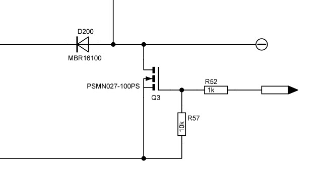

In het schema ja, maar op de print vergt het wel wat aanpassing. Nu met mijn polderoplossing kan ik nog uit de voeten met een BD140, dat gaat niet meer lukken als ik naar >30mA ga.
En dan moet ik ook koelen, iets wat op zich wel kan in mijn ontwerp.
Op 9 augustus 2022 22:02:29 schreef rob040:
O jee, verdeeldheid, daar is TS niet mee geholpen.[...]
In het schema ja,
Op de print ook
Een dikkere tor kan ook minder stroom doen.

Er staat nu een gewone 1N5404 in de uitgang, is er een voordeel om naar schottky te gaan? Is puur protectie, toch?

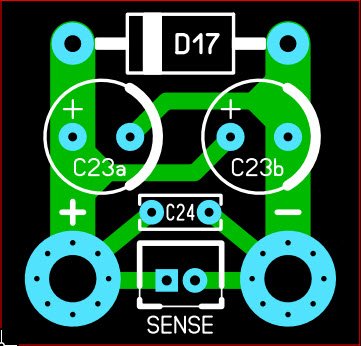

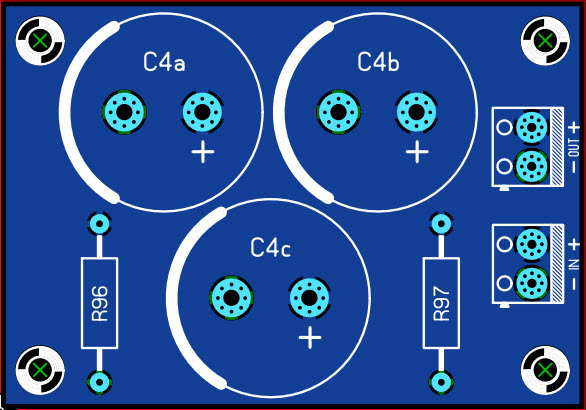

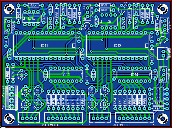

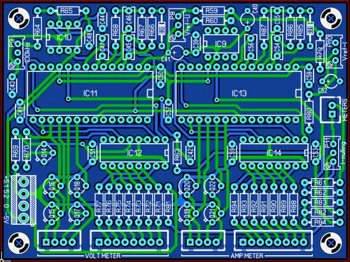

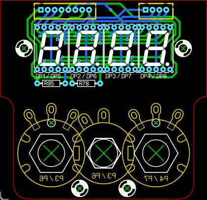

Voor de volledigheid nog even de laatste aanvullingen laten zien, het displayboard, het uitgangsboard en (nieuw) het printje voor de uitgangselco's.
Die laatste komt in plaats van de 10000µF die ik door zijn afmetingen slecht kwijt kan. Het wordt nu 3x 4700µF (Panasonic TS-HA series), dus meer capaciteit.
Op het displayboard is een keuze voor twee potmeters (course/fine) of een 10-slags.
Het worden de van Bram gekregen Spectrols.
Op het uitgangsboardje de elco gesplitst in twee van 100µF 63V low ESR (Panasonic FC series).

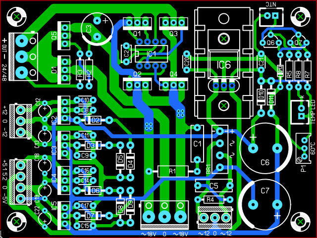

Laatste stap is het AC-DC board, daarop de actieve gelijkrichting van de hoofdvoeding en alle hulpspanningen (±5V en ±12V) en de >60°C detectie van het koelblok.
rob040
Het verhaal is niet compleet zonder een plaatje van de laatste PCB:
Zoals gezegd, hierop een actieve gelijkrichter met een LT4320 voor de hoofdvoeding, een ±12V voeding voor het regelgedeelte, een ±5V voor de digitale meter circuits, een aparte +5V voor de displays en de 60°C waarschuwing van de regeltorren.
