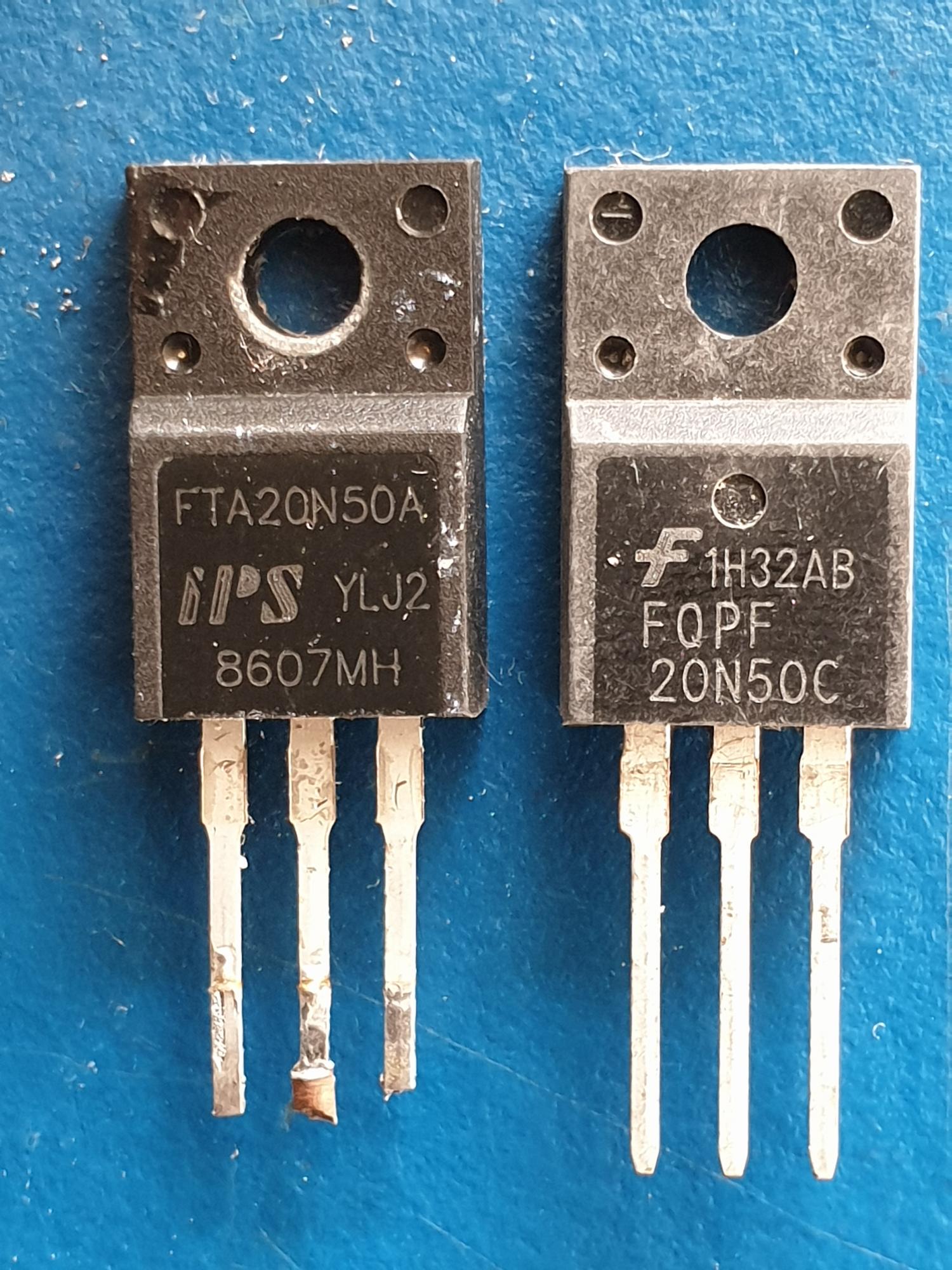

Waar heb je die MOSFET vandaan ? (ivm fake kans)

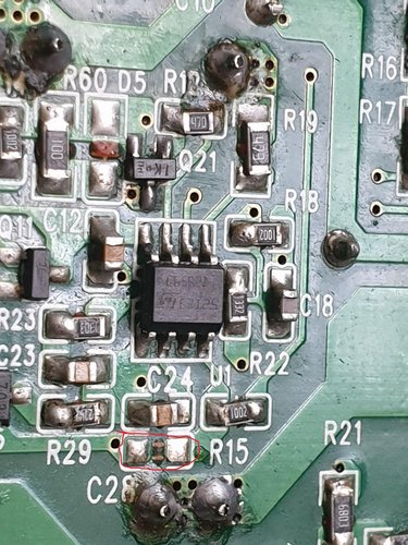

Ik zie op de eerste foto linksboven mogelijk een beschadiging aan de print. Als in verbrand. Kan ook lichtval+fluxresten zijn.
Rew, heb jij ook de indruk dat op die eerste foto rechtsboven die weerstand er wat raar uitziet? Er lijken wel scheurtjes in te zitten, kan bedrog zijn. Misschien gewoon wat vuil.
En ook links beneden zit er een weerstand waar kleine bolletjes op zitten, net alsof er iets opgeblazen zou zijn.
[Bericht gewijzigd door CrossFireX op (13%)]
Boven C28 opdruk zit een component wat los lijkt te liggen. Alle weerstanden daar zijn ooit los geweest want ze zitten schots en scheef wat niet kan omdat deze gelijmd zijn voor solderen.

Het is altijd moeilijk beoordelen op een foto, maar het knooppunt van C24, C23 en R29 lijkt wel een printspoorbreuk te bevatten...

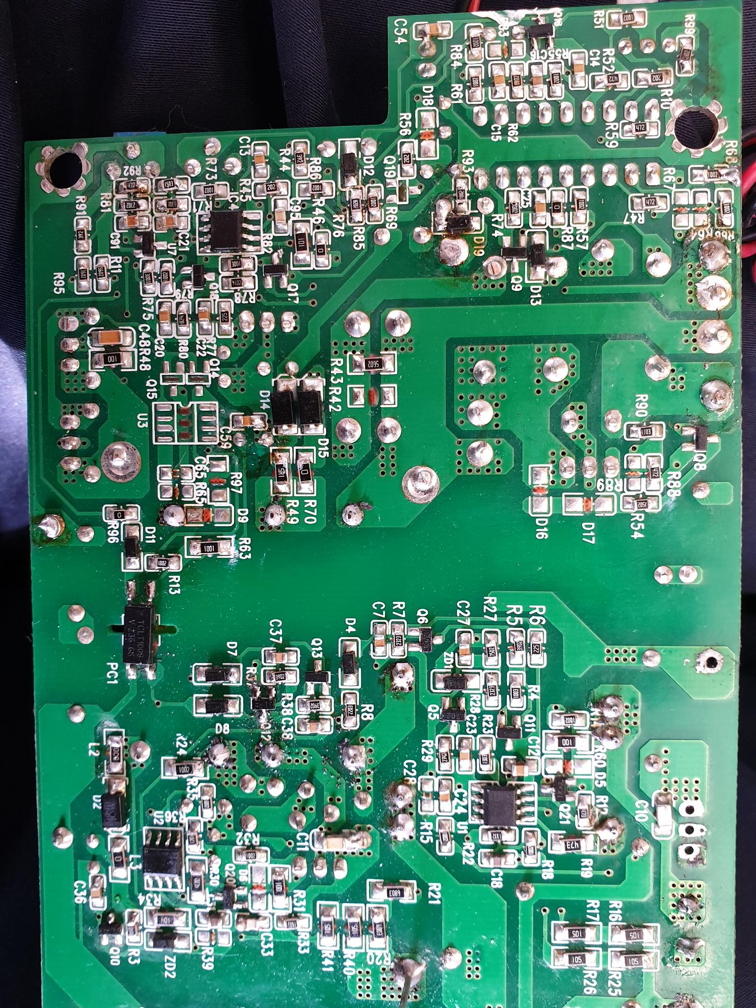

De algehele indruk van de derde foto doet aan een goedkope lader denken.
De lader van mijn eBike ziet er toch veel moderner uit en is zeer netjes opgebouwd, niet zo rommelig als deze.
Voor er iemand weer op de teentjes getrapt voelt, dat bedoel ik niet slecht hoor. Maar het heeft de indruk van een chinese noname lader.
Een ic op een voetje? En twee TO-220 componenten zonder koeling.

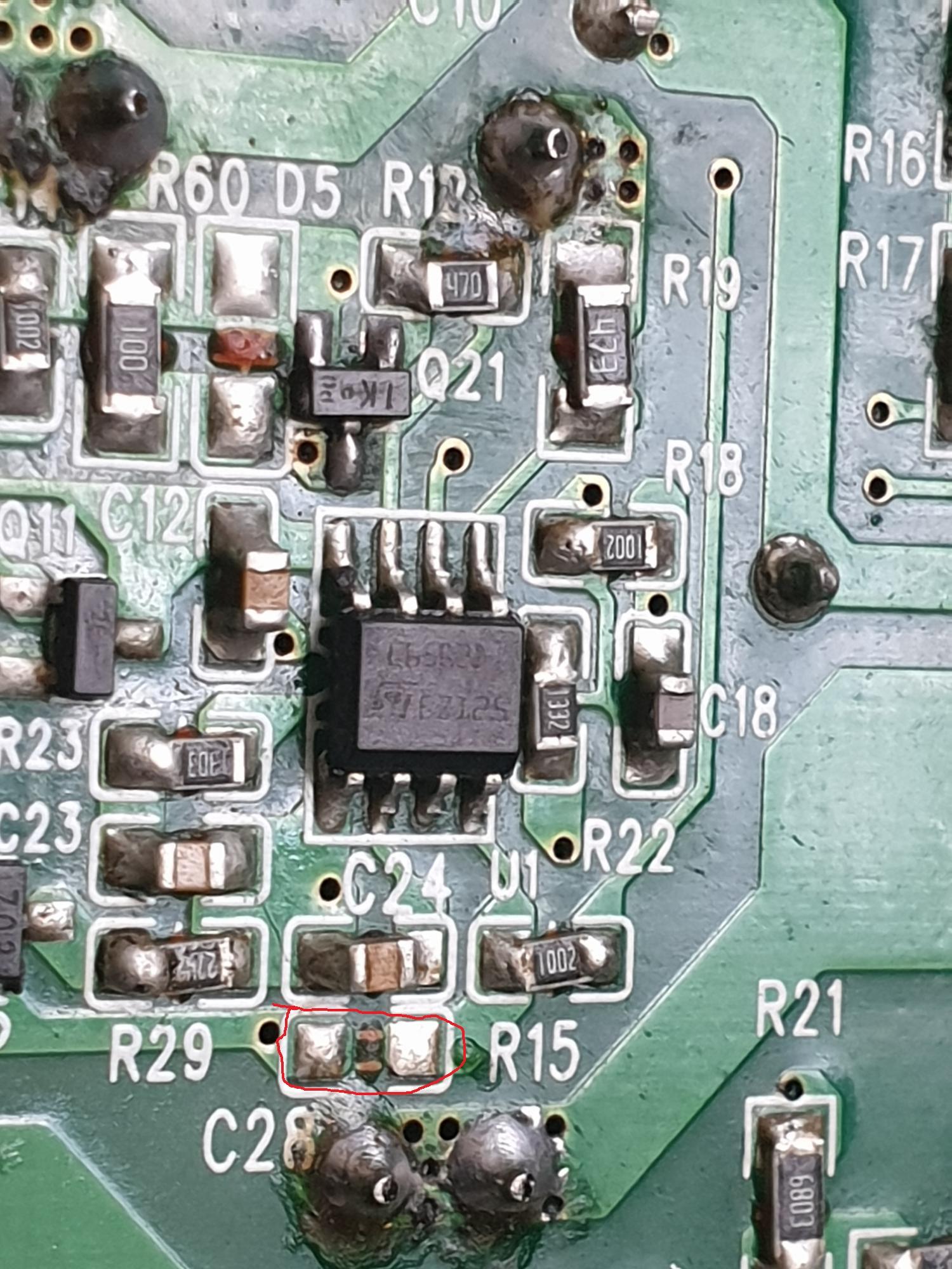

Deze bedoel ik.(zie rood cirkeltje onderaan

Da's C28, blijkbaar niet bestuckt...
Dan zie ik het waarschijnlijk verkeerd, het lijkt net of er een klein componentje dwars tussen de twee pads ligt.

1ste foto = FTA origineel en vervanger
2de foto = locatie brugcel diode Mosfet
3de foto = overzicht sec gedeelte.
Zoals ik hem open heb gemaakt zo zag die er er uit, alleen de koelplaat waarop de brugcel +diode + 20N50 zit heb ik gesoldeerd de rest niets aan gedaan.

Ik zie nu bij de foto van de mosfets dat je een via er uit hebt getrokken met "desolderen". Heb je dat hersteld ? Zoniet dan mis je mogelijk een doorverbinding tussen beide kanten. Als je dat bij PCBs met innerlayers doet is het einde oefening. Let daarop, veel beginners maken daarmee meer kapot dan ze denken.
CrossFireX
Ja ik had het ook gezien, er is een stukje via van de print mee. Iets te veel kracht gezet bij het uitnemen. Als je zoiets de-soldeerd, eerst de pootjes afknippen en dan pen voor pen uit solderen.

Ik denk ook dat die to220 regelaars het erg heet krijgen bij 3A. Bij q12 zitten er overal rond soldeerbolletjes, niet zo gek dat een en ander niet naar behoren werkt.

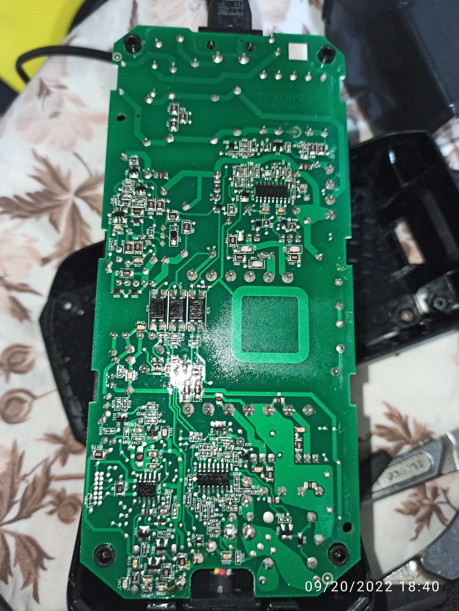

Maak maar eens een foto van die andere, we zullen wel zien of het een goede is.

Er zijn diverse componeten met de hand vervangen. Die zijn te herkennen aan dat ze schever liggen of dat het soldeer niet een net holle vorm heeft. Ook zijn er fluxresten zichtbaar in de rechtsboven hoek.
Het zou allemaal "fluxresten" kunnen zijn, maar ook haartjes.
1 van de vervangen weerstanden zit nu een 47 ohm weerstand. Hoe groot is de kans dat daar 470 Ohm had moeten zitten en iemand er een weerstand met opdruk 470 er op gezet heeft?....
Er heeft duidelijk een reparatie-poging plaatsgevonden waarbij ook aan de SMD componenten gerommeld is.
