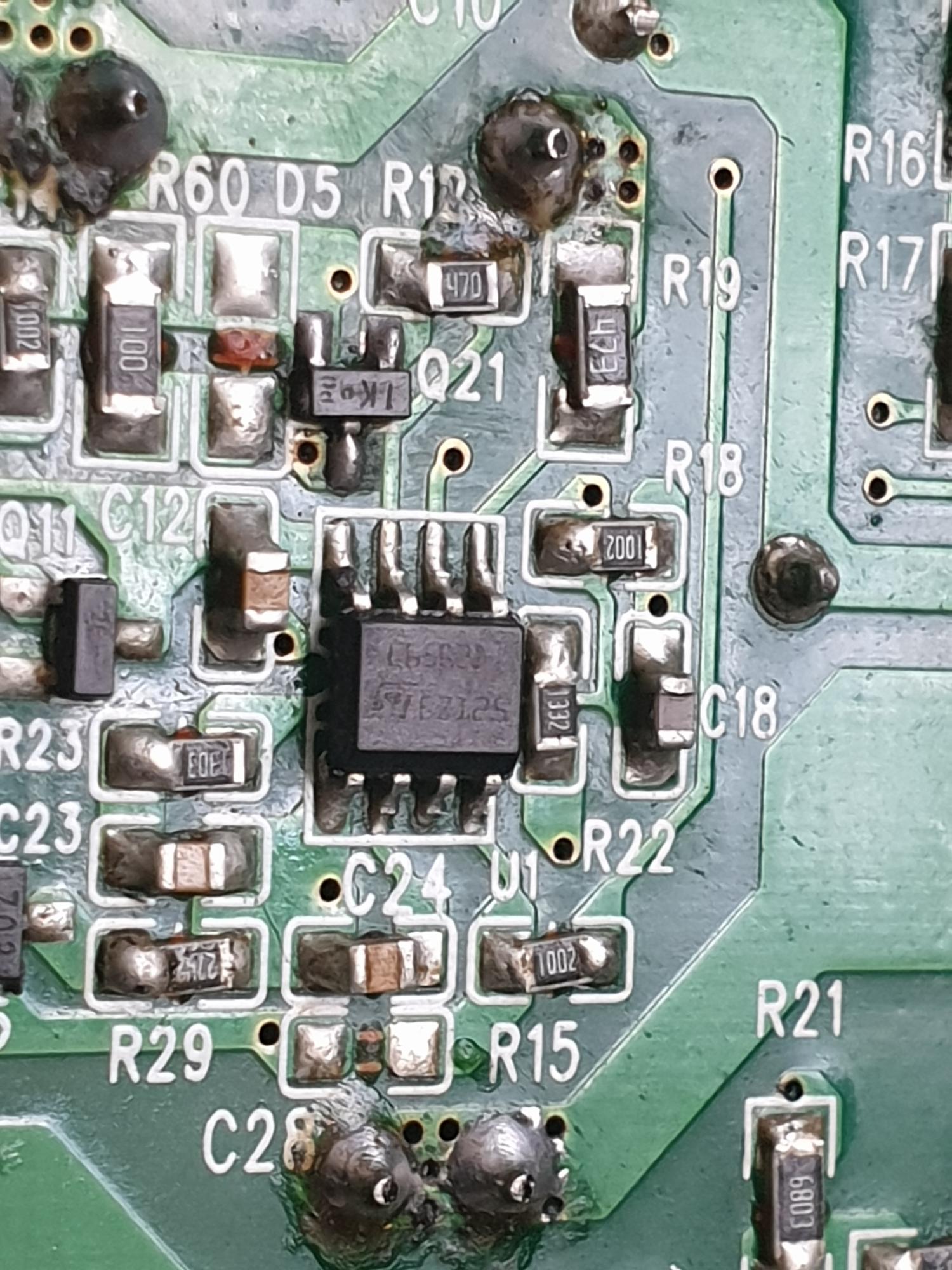

.. maar denk dat het C6562P moet zijn en is dil8 smd. Ik kan er niets van vinden.
Zoals ik al zei: DIL8 SMD is erg ongebruikelijk. Als Arco gelijk heeft dan is het OF DIL8 of SO8 (SOIC8). Dus jij probeert dingen uit te leggen en gebruikt de verkeerde woorden. Voor jou is het duidelijk voor ons niet.

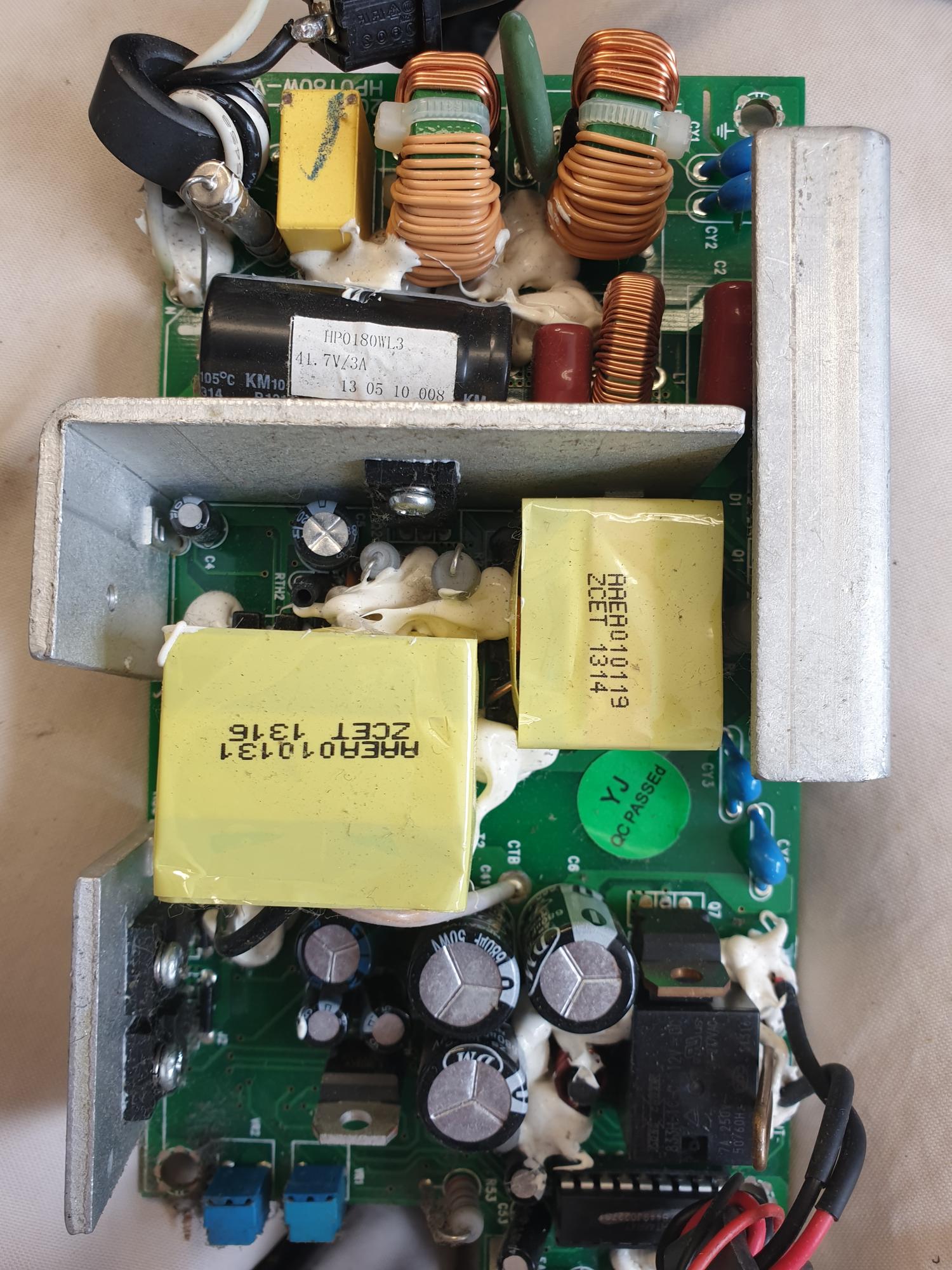

Hierbij alvast 3 foto's van de lader en chip

Daarom zijn foto's nu nodig (omdat data op chips vaak verkeerd wordt gelezen. (en dan krijg je een dagenlange jacht op een niet bestaand ic)
Is dus een L6562 van ST (ook voor merk is de foto van belang)

Ik zie op de eerste foto linksboven mogelijk een beschadiging aan de print. Als in verbrand. Kan ook lichtval+fluxresten zijn.

De PFC regelaar heeft een 25V zener op zijn Vcc lijn. Daar komt dus de 25V vandaan. Dat is goed. Deze krijgt dus voeding. Nu met een scoop op pin 7 meten wat daar gebeurd.
Hoeveel volt valt er over R473, deze voedt de regelaar die iets van 4mA moet trekken
Waar heb je die MOSFET vandaan ? (ivm fake kans)
Rew, heb jij ook de indruk dat op die eerste foto rechtsboven die weerstand er wat raar uitziet? Er lijken wel scheurtjes in te zitten, kan bedrog zijn. Misschien gewoon wat vuil.
En ook links beneden zit er een weerstand waar kleine bolletjes op zitten, net alsof er iets opgeblazen zou zijn.
[Bericht gewijzigd door CrossFireX op (13%)]
Boven C28 opdruk zit een component wat los lijkt te liggen. Alle weerstanden daar zijn ooit los geweest want ze zitten schots en scheef wat niet kan omdat deze gelijmd zijn voor solderen.
@ fred101: geloof me dat die lijm echt 0 garantie is op rechte componenten ;) In m'n dagelijks werk zie ik geregeld slecht soldeerwerk met SMD's, óók met gelijmde zaken.
Het is altijd moeilijk beoordelen op een foto, maar het knooppunt van C24, C23 en R29 lijkt wel een printspoorbreuk te bevatten...

De algehele indruk van de derde foto doet aan een goedkope lader denken.
De lader van mijn eBike ziet er toch veel moderner uit en is zeer netjes opgebouwd, niet zo rommelig als deze.
Voor er iemand weer op de teentjes getrapt voelt, dat bedoel ik niet slecht hoor. Maar het heeft de indruk van een chinese noname lader.
Een ic op een voetje? En twee TO-220 componenten zonder koeling.

Da's C28, blijkbaar niet bestuckt...

Dan zie ik het waarschijnlijk verkeerd, het lijkt net of er een klein componentje dwars tussen de twee pads ligt.

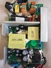

2de foto = locatie brugcel diode Mosfet
3de foto = overzicht sec gedeelte.
Zoals ik hem open heb gemaakt zo zag die er er uit, alleen de koelplaat waarop de brugcel +diode + 20N50 zit heb ik gesoldeerd de rest niets aan gedaan.
Dat zijn 2 verfstreepjes van de opdruk (met waarschijnlijk wat lijm erop)

Moet je eens kijken bij de gelijkrichter hoe dat gesoldeerd is, en alle componenten lijken er wel opgegooid.
Die soldeerpunten moet je zeker eens opnieuw solderen met wat vers soldeer.
En de print een beetje opkuisen met IPA en een oude tandenborstel.

Ik zie nu bij de foto van de mosfets dat je een via er uit hebt getrokken met "desolderen". Heb je dat hersteld ? Zoniet dan mis je mogelijk een doorverbinding tussen beide kanten. Als je dat bij PCBs met innerlayers doet is het einde oefening. Let daarop, veel beginners maken daarmee meer kapot dan ze denken.
