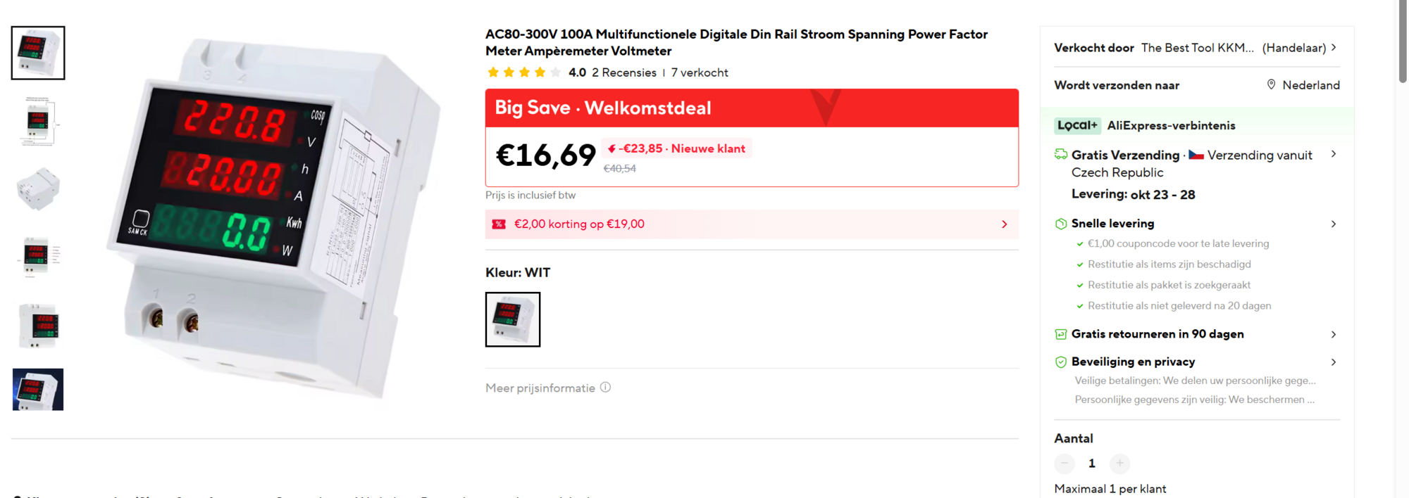

Op maandag 20 oktober 2025 09:48:32 schreef Tidak Ada:
[...] Die meters zijn leuke dingen om te zien, maar bij mij zijn er al twee gesneefd bij opnieuw inschaklen.
Ik had ze ingezet voor mijn lab. Had nog meer leuke items als cosφ momenteel verbruik, totaal verbruik, meettijd, reset, enz. Alles met dat knopje liks onder op het display.
Helaas kan ik ze niet meer vinden bij Ali & Co[bijlage]
Daarom had ik de condensatorvoeding eruit gehaald en door een transformatortje vervangen.
Ding is ondanks tientallen keren in en uitschakelen nooit defect gegaan.
Edit, als er ergens een linkje boven komt naar een verse partij, ik houd me aanbevolen.

Op maandag 20 oktober 2025 14:49:48 schreef Tidak Ada:
[...]Die led-uitvoering is gemakkelijk af te lezen op afstsnd
Bovendien een stuk veelzijdiger.
Waar heb jij hem gezien?
The Best Tool KKM heet de shop op Ali
Of deze link proberen https://nl.aliexpress.com/item/1005008083413060.html?pdp_npi=4%40dis%2…
Ik vind die LED's ook beter uit te lezen.

Op maandag 20 oktober 2025 19:06:51 schreef RAAF12:
[...]The Best Tool KKM heet de shop op Ali
[bijlage]Of deze link proberen https://nl.aliexpress.com/item/1005008083413060.html?pdp_npi=4%40dis%2…
Bedankt! Ik ga er achteraan
Op maandag 20 oktober 2025 17:36:59 schreef Jinny:
Ding is ondanks tientallen keren in en uitschakelen nooit defect gegaan.Edit, als er ergens een linkje boven komt naar een verse partij, ik houd me aanbevolen.
Wat voor een trafo'tje; welke dc-spanning; stroomverbruik?
Graag aanwijzingen waar aan te sluiten (fototje?)
