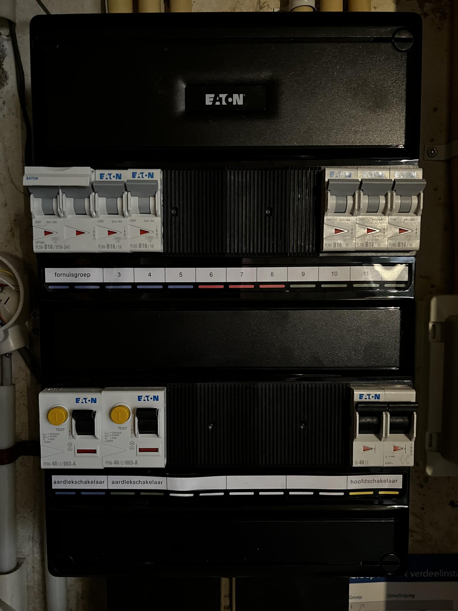

Your wish is my comment
The pic is low key this time because it's a rainy day today and there is no need to use the flasher.
Brand new as mentioned before and 'approved' by Sine. Cooking thing is in de upperleft corner.
Gisteren rond 23:00 de stekker uit de boiler getrokken en ik heb vanochtend prima kunnen douchen op een lading water, toen het afkoelde....
Ik had 2 jaar geleden een nieuwe meterkast gekregen wegens wat waterschade maar nu eentje met een kookgroep erop net zoals alle overige appartementen.

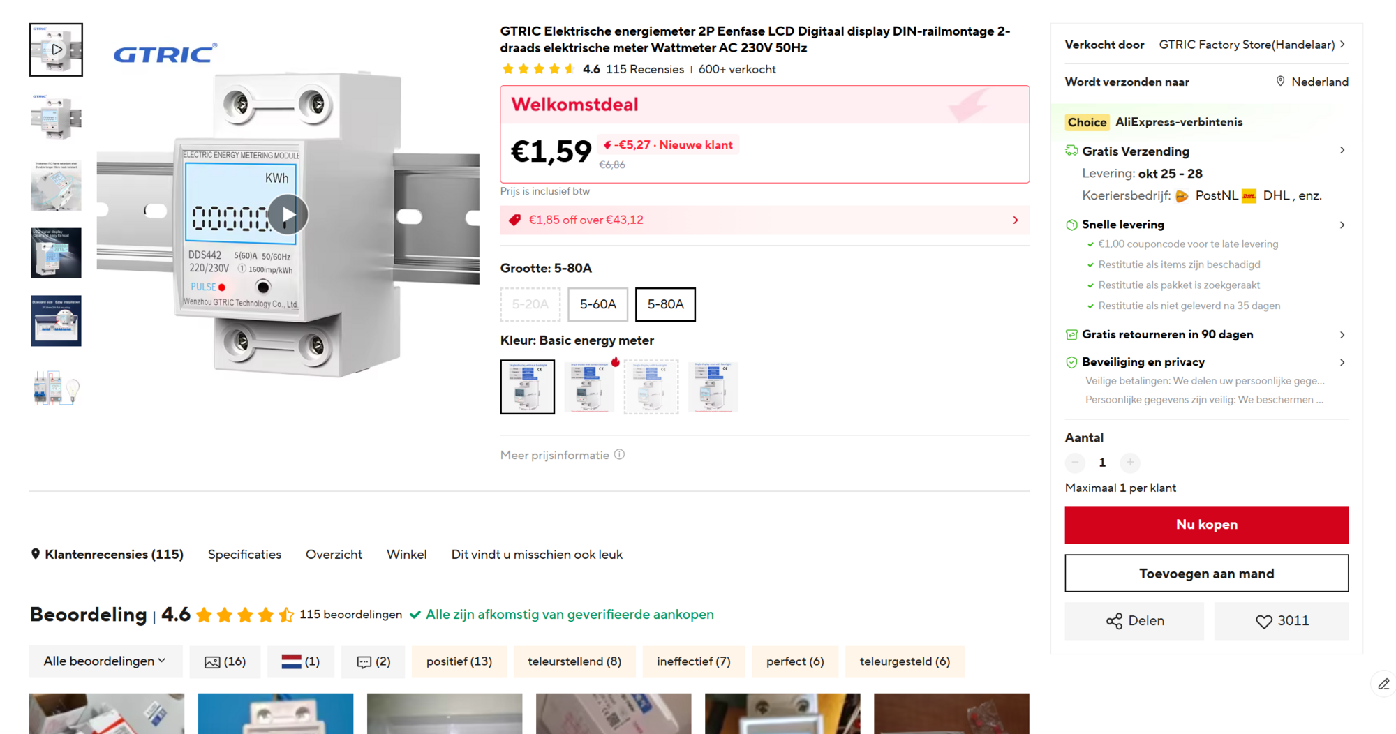

[....].Deze ligt er nog en bedraad als losse meter om het opgenomen vermogen te meten, maar kan waarschijnlijk zo in de kast worden geplaatst.
DIN rail is niet mijn ding
Die meters zijn leuke dingen om te zien, maar bij mij zijn er al twee gesneefd bij opnieuw inschaklen.
Ik had ze ingezet voor mijn lab. Had nog meer leuke items als cosφ momenteel verbruik, totaal verbruik, meettijd, reset, enz. Alles met dat knopje liks onder op het display.
Helaas kan ik ze niet meer vinden bij Ali & Co
Deze wordt nu veel verkocht zo te zien en kost geen drol. Maar die LED uitvoering zit rond de 7 euro. Wil je die?
klik voorgroter
edit:
Jammer dat ze zo snel kapot gaan, bij mij leeft ie nog, maar ik doe er geen gekke dingen mee. Doe een draad door het meetgat in de unit en dan doet ie zijn werk. Ik zit in de doe mode vandaag, dat kan kloppen. Busy day.

Die led-uitvoering is gemakkelijk af te lezen op afstsnd
Bovendien een stuk veelzijdiger.
Niet echt snel kapot, maar dat gegeldt voor de tweede, die heeft een paar jaar goed gedraaid. Ging stuk nadat ik na een vakantie de spanning weer op de groep zette. Toch nog te snel kaduuk om betrouwbaar te zijn
De eerste ging wel snel naar de vaantjes.
Waar heb jij hem gezien? Dan kan ik misschien een nieuwe kopen.
Drie maal is scheepsrecht...
