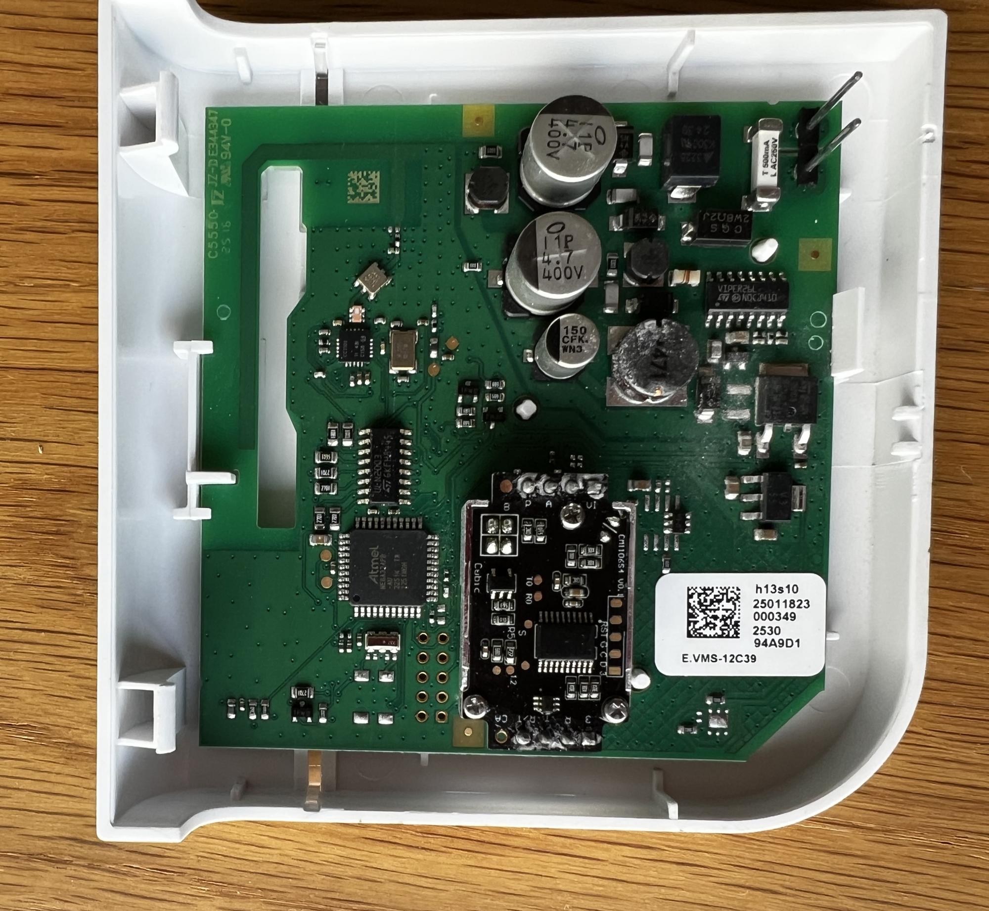

Ik zit ff naar dat printje te kijken. De microcontroller is duidelijk, altijd leuk om een AVR in het wild te spotten. Linksboven iets draadloos/RF. Rechtsboven voeding. Dat extra opbouwprintje midden onder bevat dan de co2 sensor?

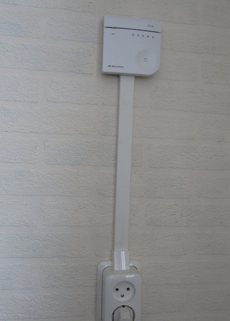

Bij mij was de plaatsing niet zo netjes:
Ik ging van een net ingebouwd dubbele wcd naar een lompe opbouwdoos met een stuk goot erboven...
Ja dat klopt dat is de CO2 moduul. Ik wilde weten of het een soortgelijk moduul is als in de losse meter. Die zijn er in diverse kwaliteiten.

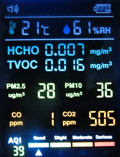

Kijk trouwens niet TE veel naar die CO2 meters van ome ali en co, dat zijn vaak VOC meters, en die meten vanalles, maar niet direct CO2
Een mogelijke test is met wat alcoholdamp oid in de buurt komen, daar mag een CO2 sensor niet op reageren. Doet het dat wel dan heb je een VOC sensor en is het CO2 getal op je meter waardeloos.
Die sensor in die itho module van RAAF is een echte CO2 sensor. Waarschijnlijk een MH-Z19B of een broertje daarvan.
Dat zwarte ding wat glimt en lijkt afgelakt op de bovenzijde is volgens mij toch niet de sensor. Die zal aan de andere kant van de PCB zitten om de lucht op CO2 te testen. Maar helaas afwezig nu om het gelijk te checken.
edit: Sine
Dat is een hele module inderdaad, en die zou ik ook niet open prutsen, beste kans dat je hem daarmee sloopt.
En zo interessant is het ook niet wat voor een exact type dat is, het is in ieder geval een NDIR sensor.
