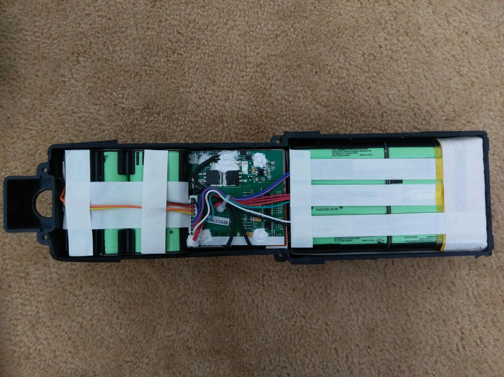

Op 27 oktober 2022 11:41:40 schreef EgbertG:
Maak eens foto's van de binnenkant?
Waarschijnlijk staat op de zijkant van de cellen wel opdruk, welk type het is. NiMH of Li-ion of nog iets anders.
Ook NiMH kun je opladen met C/20, maar niet tot 3 V per cel
SparkyGSX
Zover ik kan vinden is dit geen Sparta ION, maar wel een lithium-ion accu, dus er moet een BMS in zitten.
De kans is vrij groot dat de fiets gewoon werkt als je een accu aansluit, en dat het BMS het allemaal wel best vind als je de cellen nog opgeladen krijgt, of vervangt.

jerome
Waarschijnlijk een 36V accu. Bms belet het laden bij lage accuspanning. Het valt te proberen om met een 36 a 40V voeding bewaakt te gaan laden op de eindaansluitingen van de cellen. De voeding kan eventueel de originele lader worden met een paar 12V 21Watt gloeilampen in serie die de stroom beperken. Via de vereffening connector wordt dan bij regelmaat nagegaan of het proces gelijkmatig verloopt. Zijn er groepen die niet opkomen, dan is de accu verloren. Eens de klemspanning + 30V bedraagd zal op de gewone manier verder geladen kunnen worden. Er zijn bms bordjes die een reset knopje hebben als de bms heeft ingegrepen en alles lam legde. We wachte op ts voor de foto's van de opengemaakte accu.

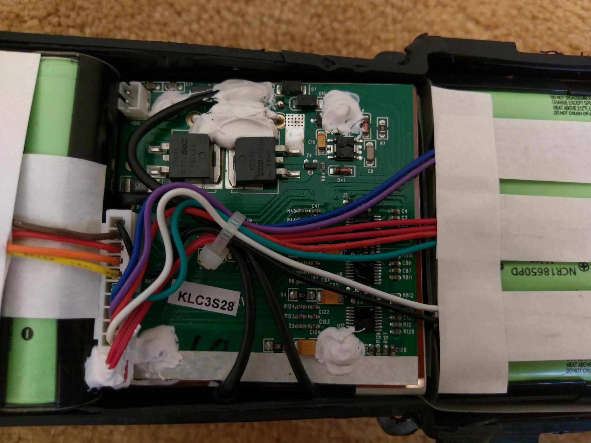

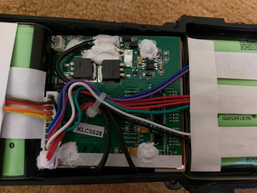

@REW: dat geldt voor het ION systeem, niet voor deze fietsen. De motorcontroller en het BMS controleren elkaars serienummer.
Op de witte connector moet je meten tusen zwart en bruin (meetapparaat zwart op zwart, rood op de bruine). Dan tussen bruin en rood, dan rood-en-oranje, dan oranje en geel en zo door.
Als het goed is ga je zo 10x ongeveer dezelfde spanning meten. Hoef je niet tussen de cellen te gaan prutsen om ieder cel-niveau apart op te sporen. Mijn stelling: Meet je op 1 of meer 0.0, dan zal het wel "einde verhaal" zijn voor de cellen. Anders maak je een kans.
Het zou kunnen dat de rode stekker maar 10 aansluitingen heeft, dan kan je maar 9 spanningen meten. De tiende zit dan tussen de grote zwarte op de print en de zwarte op de witte connector (dat verwacht ik niet), of tussen de laatste op de witte connector en de dikkere rode draden die er direct naast zitten.
100% li-ion cellen dus.
voor je dus cellen vervangt:
zet eens een 36V accu (3x12V of een andere 36V accu) met 2 draden op de connector van de fiets en kijk of die start.
als die opstart en eventueel kan rijden, heeeeeeeeeeeeel positief. dan heb je quasi 100% slaagkans op reactie.
je mag dan de cellen vervangen, en als die BMS print in het midden weigert op te starten, kan je ze vervangen door een generieke 10S BMS print.
nu, bouw je de accu om en krijg je geen output, probeer dan het volgende:
1) sluit je lader aan, of een andere voeding van 36V op de laad connector, accu moet gaan laden en normaal start dan de bms weer op
2) als bovenstaande niet werkt, zet je eens manueel 36V op de uitgang. dit triggert soms de bms om weer op te starten
3) koppel die witte connector af, zet lader op de bms en plug dan de accu in 1 keer in. soms aanvaard een bms niet dat cell per cell weer in leven komt en wil die ineens de volle 36V zien verschijnen als die gevoedt wordt door zijn lader
4) ben ff vergeten wat de volgende stap was om een bms opnieuw tot leven te wekken, misschien dat iemand me nog aanvult. meestal ben ik hier niet geraakt en was ofwel de bms morsdood, of werkte die al terug door stappen 1->3
als die niks doet of niet wil rijden, communiceert die print in je accu met de fiets, en dan MOET je die print ten alle tijde kunnen hergebruiken. en dan MOET je ze met bovenstaande dus ook tot leven kunnen wekken.
allesinds, als je dit probleem hebt, koppel dan niet zomaar cellen af, zorgt dat je de bms ten alle tijde op 3,3V/cell houd, door bv manueel 3,5V op die witte connector te zetten en dan de betreffende cel afkoppelt en vervangt door de nieuwe.
als 1 cell 0,0V meet door kapotte accu of door de aansluiting aan de cell af te solderen, zal een bms op slot gaan

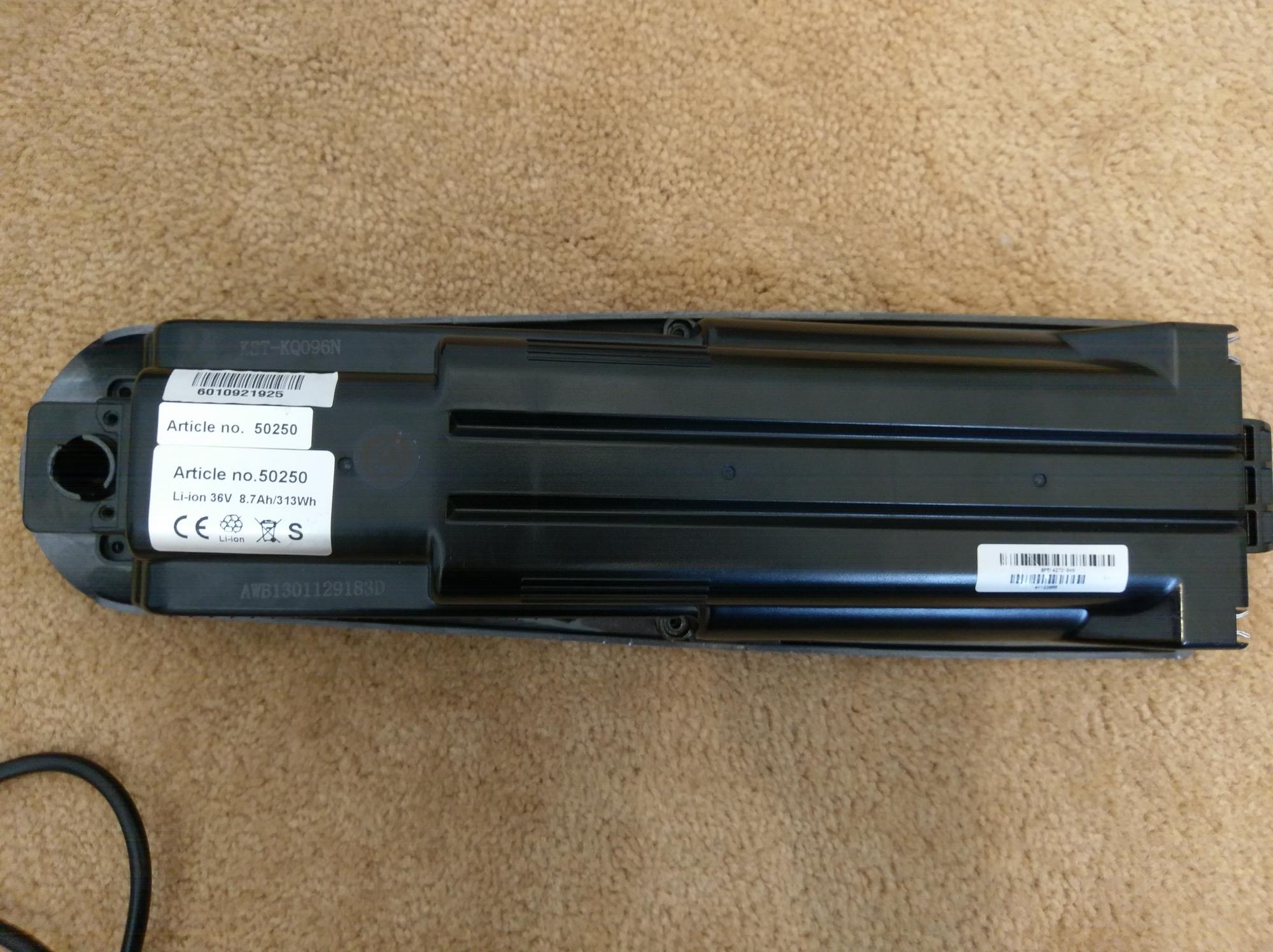

Heeft deze accu, naast de 2 dikke aansluitingen voor de voeding van de no motor, nog meer aansluitingen naar de fiets? Als er gecommuniceerd moet worden, is daar nog minimaal één extra draad voor nodig.

Ik heb zojuist even snel gemeten en dit zijn de resultaten:
Zwart - Bruin = 0.397V
Bruin - Rood = 0.367V
Rood - Orange = 0.382V
Orange - Geel = 0.469V
Geel - Licht blauw = 0.414V
licht Blauw - Blauw = 0.346V
Blauw - Paars = 0.445V
Paars - Rood = 0.453V
Rood - Wit = 0.442V
Die 10e groep heb ik niet kunnen vinden op de punten die je beschreef.

Er gaat alleen een + en een - van de accu naar de fiets, er is geen 3e aansluiting.
