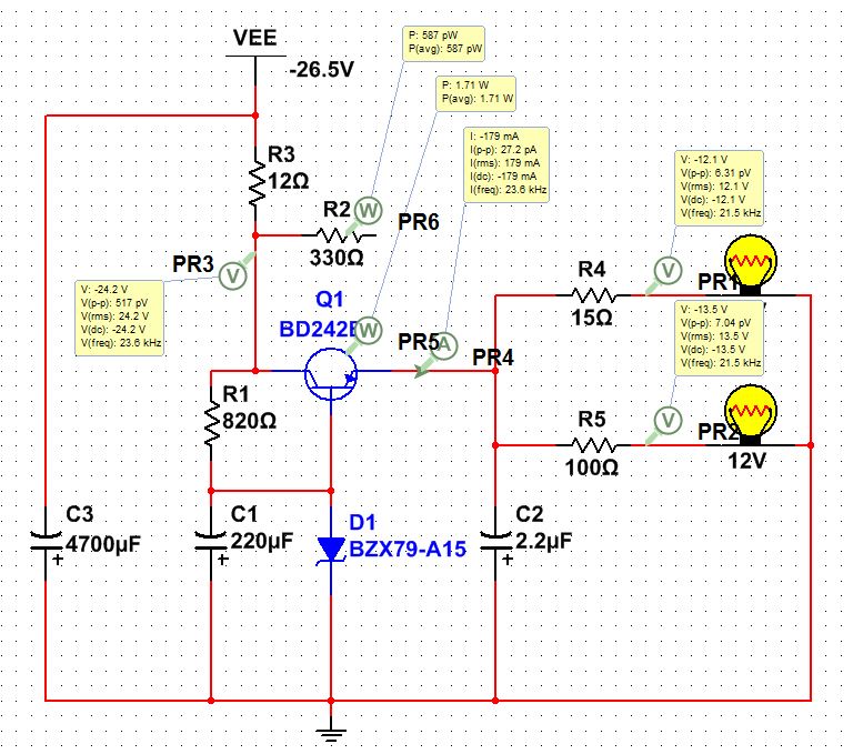

Binnen. Mijn dank is groot. Overigens even een 'dingetje' in deze voeding. Zonder schaalverlichtingslampje gaat die naar -24,nogwat. Vinden een aantal opamps niet prettig want die willen -15 volt. 12 volt steeklampje die 'gekrimpt' zit. Vervangen voor 12 volt 3 watt steeklampje uit de (gamma) automotive. Nieuwe 'krimpjes' gefabriekt met platgemept stukje 1.5 mm2 installatieschakeldraad.

Op 3 januari 2023 17:38:17 schreef harry64:
Dat hoort niet volgens het schema.
De positieve opampvoeding komt van ic1 (LM7815) en zou 14.5v(volgens schema) maar er hoort 15v uit te komen.
Bij bijvoorbeeld IC5 (AN6551) aangekomen is daar nog 14,2v van over (bedradingsverlies 0,3v)
De negatieve opampvoeding komt van emitter Q20 (2SA886) en is daar -15.3v
Bij IC5 (AN6551) is daar nog -13,7v van over (oa door bedradingsverlies en R63 en R85)
Dus die "-24,nogwat." van jou kan niet goed zijn!
Dat gaat IC5 niet heel lang volhouden, zie bijgevoegde datasheet.
Zijn Q20 (2SA886) of zener D4 (15v) nog wel OK?
Yup. Gecontroleerd op snorharen e.d. zelfs met een 10 mA belasting niets aan de hand. Maar zonder 'lampje' hoppa -25 en 'fratsen'.
Dan zou ik toch eens gaan meten rondom Q20 om een meetpunt te vinden waarop die enorme spanningssprong (van ± -15v naar -24v) plaatsvind.
Dus alles checken rondom Q20.
R55, R56, R57, C41, C42, D4(zener).
(in belaste (met lampje) en onbelaste situatie)

Van die schaalverlichting vermoed ik dat het R57 330 ohm 3 watt is die dat veroorzaakt. De stabilisator is een open emittervolger. Dus die kan dankzij die R57 die over de collector en emitter staat niet terug regelen bij onvoldoende ballast. Beetje rare constructie maar zal wel gedaan zijn om die tor deels te ontlasten.

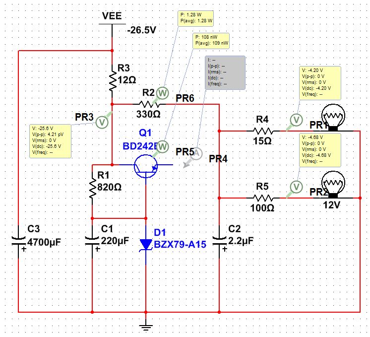

Ik heb het even in de sim gegooid. De OpAmp pakt iets van 10 mA lampje iets van 150 mA. 4 sims:
1e origineel met alles intact
2e origineel met 12 volt 2 watt onderbroken
3e origineel alles intact 330 ohm los
4e 330 ohm los en 12 volt 2 watt lampje onderbroken
De 330 ohm is de oorzaak dat de spanning omhoog schiet bij onvoldoende belasting. Als ik kijk naar de vermogenstoename door de tor is die niet echt schokkend. Als ik ook even kijk wat er allemaal aan die -15 volt hangt, dan is de schaalverlichting, 12 volt 150 mA de grootste eter aan dat tafeltje. De rest is allemaal lowpower van max 10 mA. Dissipatie in die 330 ohm is iets van 280 mW, door de tor 1.44 watt. Zonder de 330 ohm krijgt de tor 1.7 watt voor z'n kiezen.
Rare constructie. Ook al met die enorme overwaarde van 3 watt voor die 330 ohm.

R1 (820Ω) staat fout in je simulatie de bovenkant moet aan Vee!
Niet aan de collector van de transistor.
Het is R55 in je Receiver.
Ik zie wel in 3 van je plaatjes een frequentie staan van boven de 20 kHz hoe zit dat? oscillatie? indien zo dan klopt er niets meer.

Van die 820 ohm klopt, die zit daar niet helemaal goed. Die kilohertzen kan je negeren, is een zenuwtrek van de simulator.
