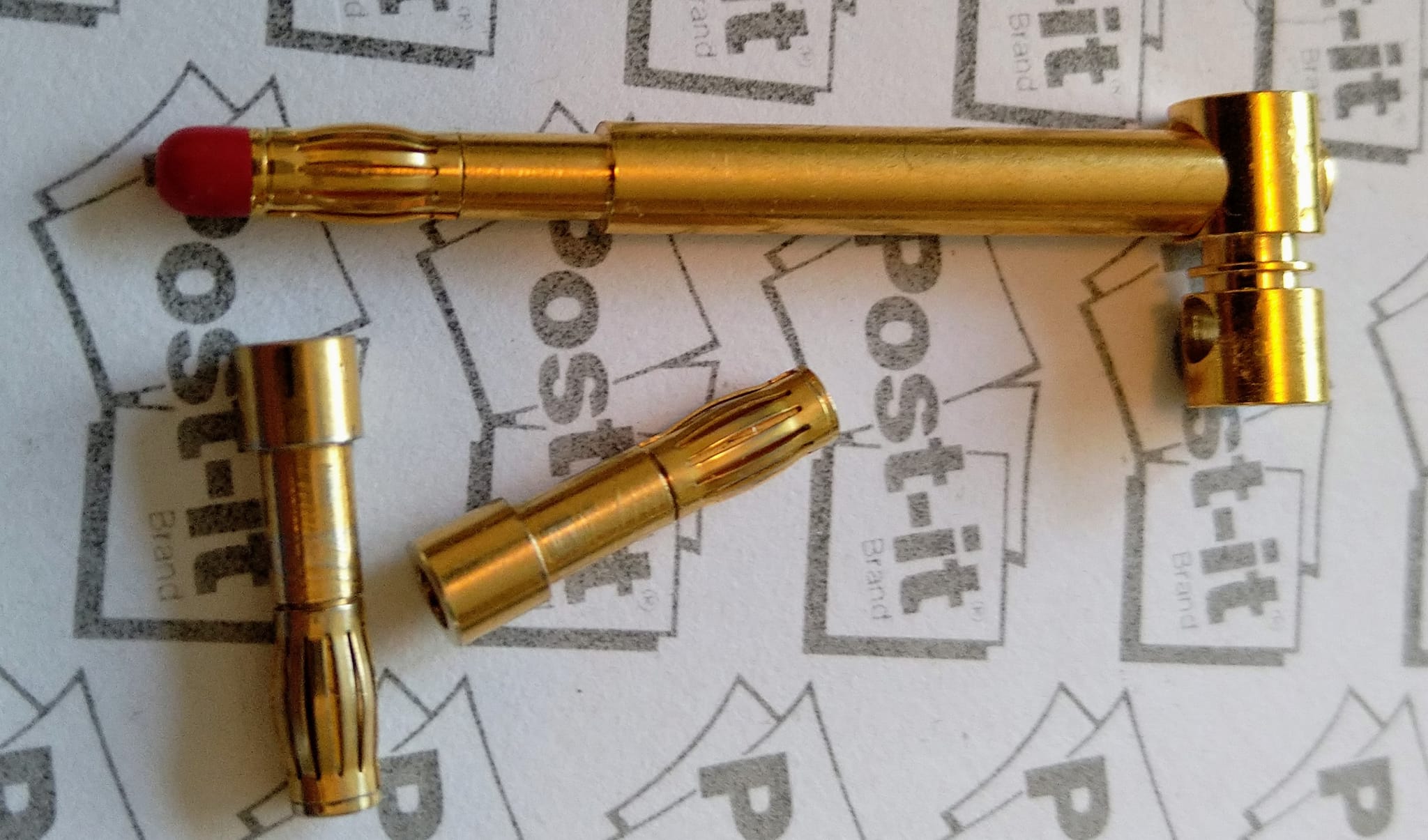

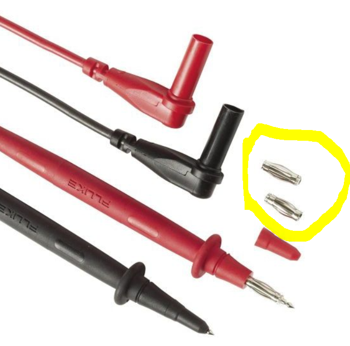

Waar vind ik deze (Fluke only?) 2mm opschroefbare to banaan adapter LOS?
Weet iemand wat voor schroefdraad erin zit?
Het lijkt mij een soort UNC anders zou ik zelf wat kunnen maken (met een juiste tap) van een oude banaansteker op de draaibank.

Zijn het deze?
https://testermans.co.uk/product/fluke-4004617-4mm-adapter-lantern-rep…

het blijkt gewoon M3 schroefdraad te zijn.

Bij mijn brymen zit dat ook. Ik heb het even geprobeerd: een M2.5 boutje laat zich soepel in de banaanadapter draaien, een M3 boutje niet. (Diameter te groot, maar pitch van schroefdraad verschilt afaik ook).
Zijn wel los te koop: https://www.eleshop.nl/catalog/product/view/id/3175/s/brymen-t4s/categ…
Maar als Fluke M3 gebruikt gaat dat dus niet passen.
(Ze verkopen uiteraard oook de meetsnoeren: https://www.eleshop.nl/brymen-bl21s2-t4sc.html, dus als het geen bezwaar is die ook te vervangen ben je er)

had hier een TL175 liggen die heeft iig M3 draad erop zitten.
Bedankt allemaal!
Dat ik dat niet eerder heb geprobeerd.
een gewoon M3 moertje gaat er wel erg losjes op een Fluke meetpen, misschien is het M2,8 of zo!
of iets amerikaans wat kwa pitch dicht in de buurt van de 0.5mm van M3 komt en kwa diameter dus net wat kleiner is.
Edit: Uit een tabel met amerikaanse schroefdraden: .1120 2.84 #4 40 48
Die eerste is de diameter: .112 inch = 2.84mm. 40 en 48 zijn threads-per-inch. Die 48 is dicht bij de 0.5mm van M3: 0.53 mm.
[Bericht gewijzigd door rew op (13%)]
Als het Amerikaans is zou het ook UNF kunnen zijn ('F' van fine). dat lijkt bij 3/8" redelijk op Metrisch, maar het past net niet
Ik had UNF #4 gevonden: 2.84mm, .53mm pitch Het zou best kunnen dat je een moertje wel op een schroefdraad krijgt, maar niet andersom.
