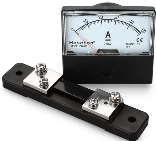

je hebt deze meters ook met een shunt ingebouwd, die gaan hoger als 5A. heb er dacht ik nog 1 slingeren die dat heeft, die zat in een brandweerwagen voor de generatorstroom. de andere 2 meters zaten vast door het trillen..
GerardMonique
henri62
Maar dan moet ik een shunt maken om de rating van 5-60A te brengen.
Men moet bij de gewenste AC Ampere Meter GEEN shunt, maar een STROOMTRAFO 60-5 A. Die bij TME onderaan bij de link staat.
MVG Gerard.
henri62
Ik heb niks aan een stroomtrafo omdat het ding in een acculader komt te zitten NA de bruggelijkrichter. Ik moet het wel met een shunt maken.
Zie de trail hier: https://www.circuitsonline.net/forum/view/156899?query=crompton
[Bericht gewijzigd door henri62 op (23%)]
De inwendige weerstand van die meters is nogal laag ,ong. 0,02 Ohm
dus een shunt is niet makkelijk te maken.
Je kan beter een meter pakken die van zichzelf iets van 60 A kan meten b.v. 0-50 A (redelijk te krijgen) die gaan tot max 100 A. of zo.
Gr.F_S
henri62
Op 30 oktober 2023 20:30:46 schreef F_S:
De inwendige weerstand van die meters is nogal laag, ong. 0,02 Ohm
Daar was ik al bang voor.
Nu een ander idee, misschien kan ik voor de brug de die stroomtrafo er tussen zetten heb ik hetzelfde effect. Er zitten verschillende standen op die lader ik moet even uitzoeken hoe de boel geschakeld is.
[Bericht gewijzigd door henri62 op (17%)]
Dan kan je makkelijk een stroomtrafo gebruiken. Alleen is de kans groot dat destroom niet gelijkvormig is met de spanning en de meter niet precies RMS waarde zal aangeven. Anderzijds, ik denk dat je in jou toepassing toch in de gemiddelde stroom geinteresseerd bent.

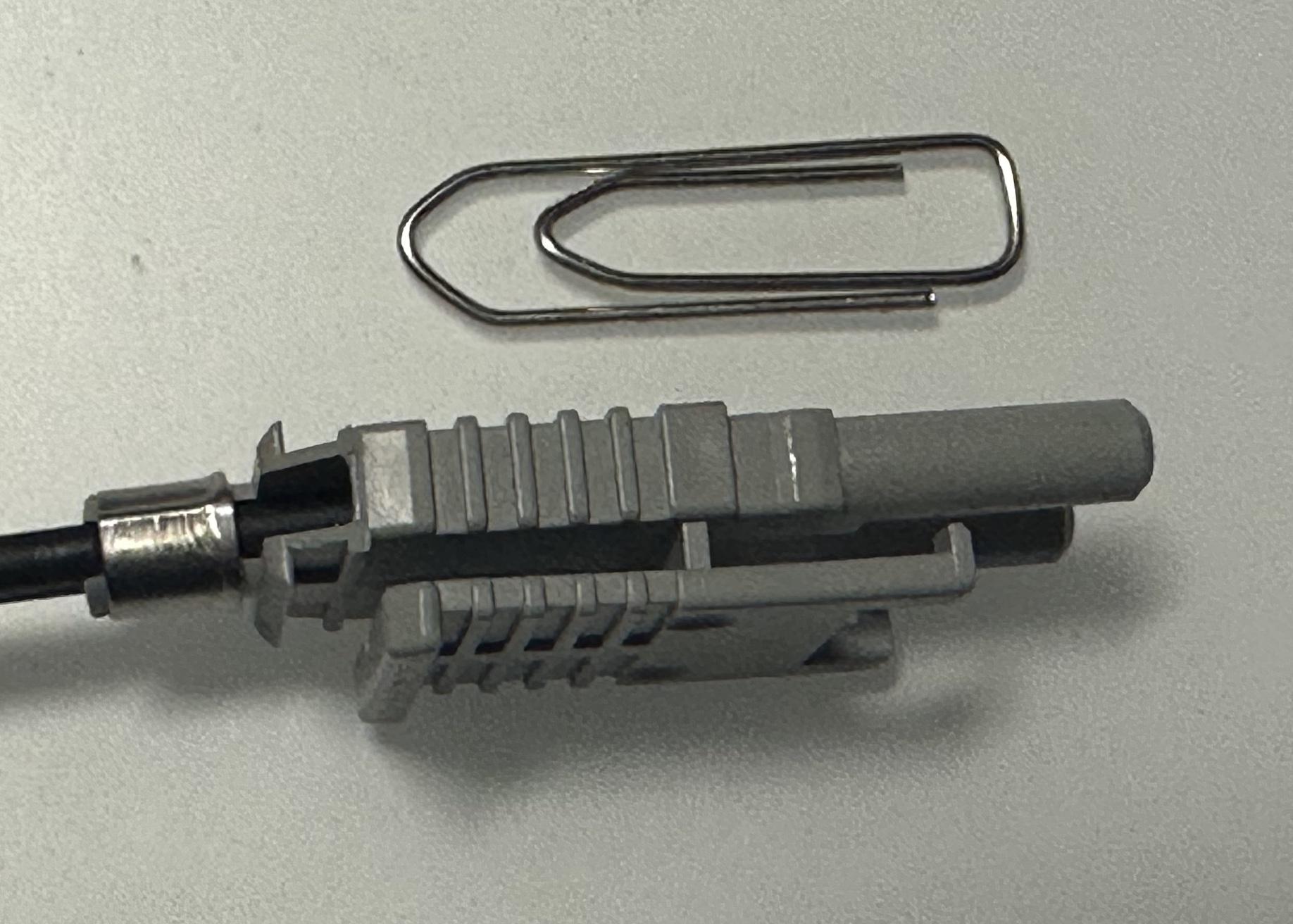

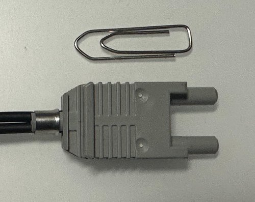

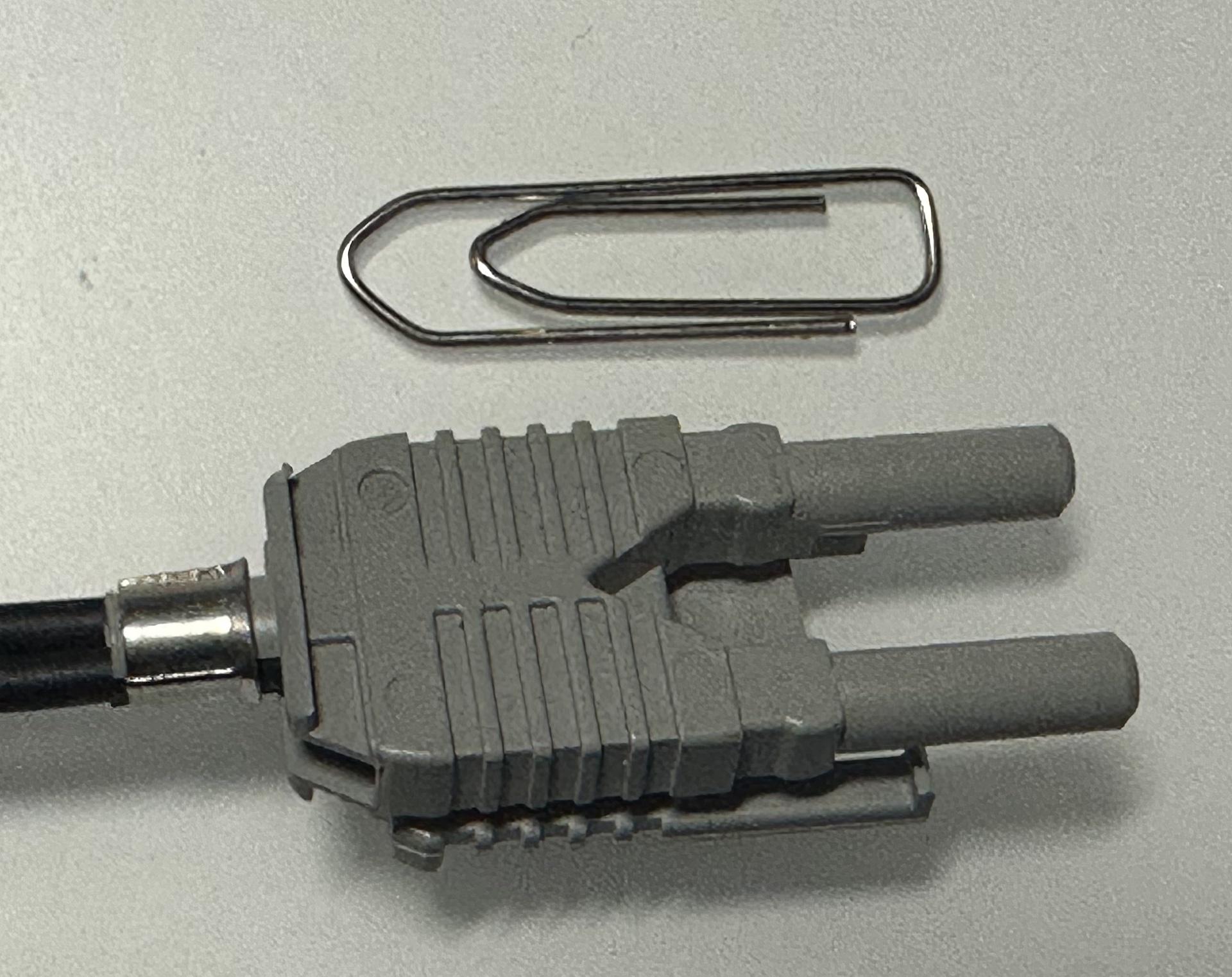

Weet iemand waar ik dit soort plastic fiber connectors kan kopen?
Het gaat dan om het deel waar deze connector inpast.
Dit zit vast aan een vacuum condensator (magnetic loop antenne), als die in de maximale stand staat wordt het licht van de ene naar de andere fiber geblokkeerd.
Slimme oplossing lijkt me, de spanningen kunnen daar oplopen to 5kV.
Mooiste zou een onderdeeltje zijn waar al een led en foto-sensor in zit, het ledje laten branden en "kijken" of de fotosensor een lage of hoge weerstand heeft.
Dank alvast..
Avago - Broadcom
https://be.farnell.com/broadcom-limited/hfbr-4516z/connector-dx-fibre-…
https://be.farnell.com/broadcom-limited/hfbr-1524z/fiber-optic-transmi…

ik heb de HFBR-4505 besteld, dat is een koppelstuk om de fiber te verlengen.
Ik maak er zelf een ledje en foto-sensor in, zo kan ik op een goedkope manier de sensor maken om te zien of de condensator in de eindstand staat.

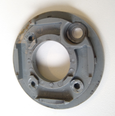

Het is zoals dit rondje dat in deze schijf zit, doorsnede dus als volgt:
Doorsnede zou dus als volgt zijn:
Eigenlijk een klein plastic schijfje.
Heb je ook maten?
Moet toch kunnen met wat plexiglas staf en PVC voor het houdertje?
Heb je trouwens al eens aaneen reflectie sensor gedacht, zoals innCD-spelers en diskettestation e.d. ook worden gebruikt?
Het lijkt trouwens geen lightguide, maar een gewoon transparant venstertje...
Simpel te maken door 2 persplex cirkeltjes van de gewenste maat op elkaar te plakken...
Moet dat staafje uit een eerdere post er dan niet in?
Anderszins heeft niet iedereen het gereedschap daarvoor.
Op 7 november 2023 14:23:32 schreef Tidak Ada:
Heb je ook maten?
Moet toch kunnen met wat plexiglas staf en PVC voor het houdertje?Heb je trouwens al eens aaneen reflectie sensor gedacht, zoals innCD-spelers en diskettestation e.d. ook worden gebruikt?
Het is 8mm brede flens en 5 mm van het gat. Hoogte 3 mm.
Ik laat hem nu 3d printen met een transparant, ben benieuwd of dat mooi wordt.
