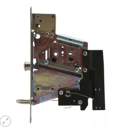

Een combinatie van "Ik zoek" en "LOLPrices" :
En dan ook nog "uitverkocht" :+
Ik zoek dus eigenlijk deze, voor een beetje een normale prijs :
https://www.geldbearbeitung.at/en/Components/Pushbutton---switches/Mir…
Ik heb nu deze een paar besteld en kijken of ik die er ingefroebelt krijg. Maar misschien is 2.95,- ook wel het andere (Chinese) uiterste :
https://arcade-expert.nl/Naald-Hevel-Microswitch-Schakelaar-voor-Mecha…
De bestaande weigerde wel eens en is door mijn vader volgespoten met WD40 :-(
Als het voor incidenteel hobby gebruik is zal dat China ding wel bruikbaar zijn. (Als hij licht genoeg schakelt en of de contacten het volhouden)
Professioneel zou ik er ver van weg blijven. Want het nadeel van een "verkeerde" is dat hij op elke munt reageert. Wat mij ooit verteld is, is de veer/schakel-kracht belangrijk om alleen te reageren op een munt met het juiste gewicht.
Wat is er mis met een non-China switch voor 14,95, wil jij kwaliteit voor de China-crap prijs ?
Als het ding voor de hobby in de prive sfeer gebruikt wordt, dan is het leuk om er een stapeltje muntjes naast te hebben liggen en als die op zijn dan leeg je de opvang bak weer in het mandje wat er naast ligt (met de sleutel die onderop in het mandje ligt of altijd in het slot steekt.
In dat geval maakt het niet zoveel uit dat ie wel of niet precies op het juiste gewicht reageert.
Op dinsdag 14 mei 2024 10:48:49 schreef fred101:
Op "Elke munt reageren" kan niet want de muntproever blijf het zelfde. Dit is alleen de schakelaar die "aangetikt" word door de munt die al door de muntproever gevalideerd is.
Niet gevalideerde munten zullen er doorheen vallen , door het onderste gat naar buiten komen en de schakelaar nooit bereiken.
Dat is misschien een ander mechanisme of je bent foutief voorgelicht. :-)
Uiteraard moet hij wel licht genoeg schakelen om door de munt bekrachtigd te worden wat nu (vol WD40) niet echt meer lukt. Ik zal m ook eens uitspoelen (of proberen) met IPA.

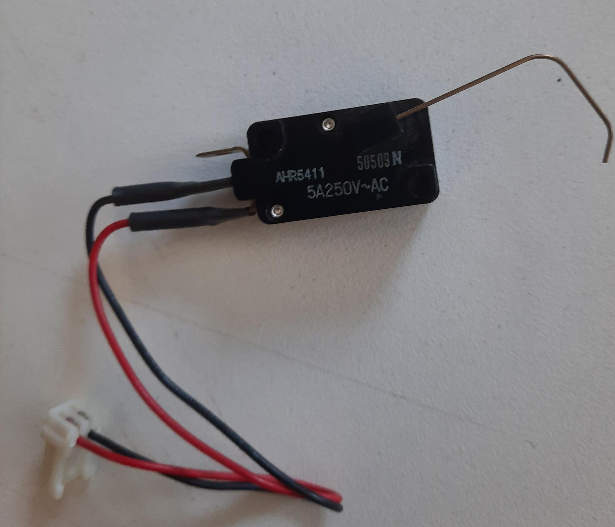

@bprosman Ik heb eventueel deze voor je.
Schakelt erg licht!
Als het wat is kan ik hem opsturen tegen verzendkosten.

Dat gaat niet lukken helaas, deze arm blokkeert namelijk als er iets op ligt, hier zou de munt op blijven liggen, of je zou m onder 45 graden of zo moeten monteren en inderdaad de arm wat bijbuigen.
De originele schakelaar (met arm aan de zijkant) heeft een hele grote slag waar de munt "doorheen" kan vallen.

Op dinsdag 14 mei 2024 11:48:04 schreef Retiredat55:
Schakelt erg licht!
Je hebt mail
