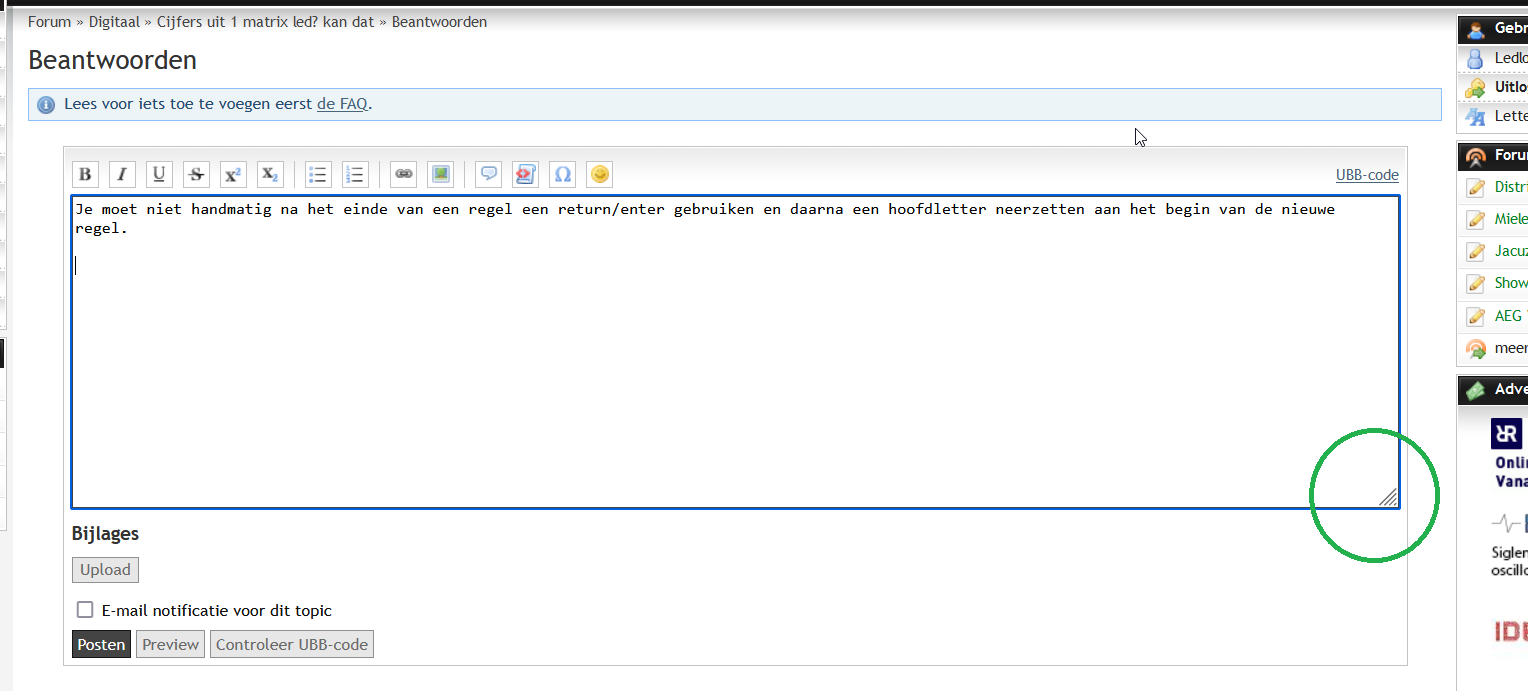

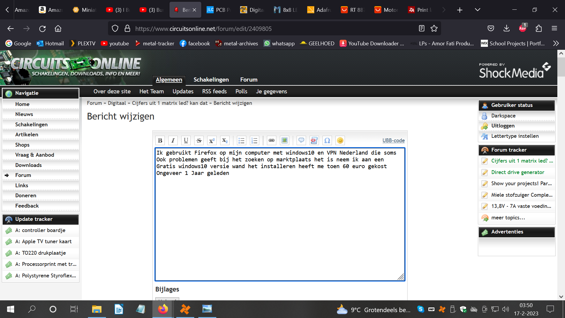

Ook zoon probleem zie de foto,s tijdens het make van de tekst staan de Hoofdletters op de goede plaats is hij gepost dan staan ze weer ergens anders
harry64
Op 17 februari 2023 03:53:56 schreef Darkspace:
Ik denk dat ik al zie wat er misgaat.
Je zet steeds bij het linker venster lijntje een hoofdletter.
< deze is dat.
Echter is dat niet steeds het begin van een zin.
Zeer zeker niet als het een langere zin is die doorloopt.
Een en ander is afhankelijk van je schermresolutie. Het uiteindelijke berichtenveld als je gepost hebt is i.d.d. iets groter, vandaar dat je hoofdletters op een andere plek komen.
Je moet niet handmatig na het einde van een regel een return/enter gebruiken en daarna een hoofdletter neerzetten aan het begin van de nieuwe regel. Gewoon doortypen totdat je zin is afgelopen. De regelterugloop is automatisch.
Wel na iedere alinea (iedere paar zinnen, op een logische plek) even een witregel invoegen door 2x op enter te drukken.
Verder kun je door de diagonale streepjes rechtsonder het tekstvak te verslepen, het formaat van je berichtvenster aanpassen aan je voorkeur.

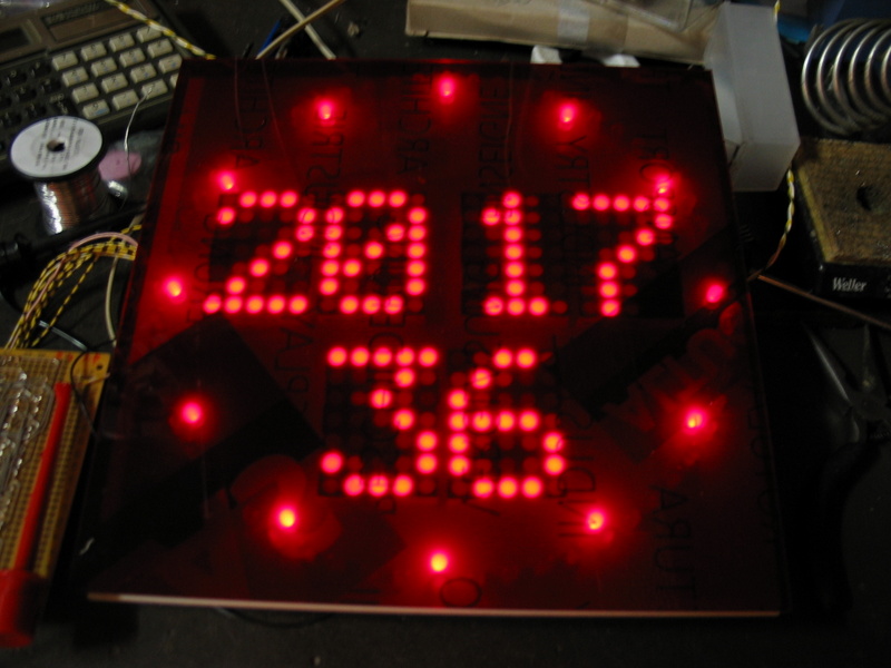

Eind vorige eeuw, voor ik met microcontrollers ging werken, maakte ik een compact matrixje voor een lichteffect:
(sorry voor de decennia aan stof ;)
Dat is inderdaad retro, het is ook lang geleden dat ik voor het laatst dat oude Toshiba logo zag op een IC. :o
Als men zoiets maakt op gaatjes-koperbanenprint: voor 35 pixels zou het 89 mm breed x 2,54 mm lang zijn voor ieder patroon. Simpel, als sandwich met de leds compact in elkaar te zetten, voor een eenmalig project qua tijd goed te doen en 1n4148's zijn (bijna) gratis.

Heh, diode ROM, het voordeel is dat je die ook kunt lezen zonder tools.
Wow Sine! Dat ziet er nog eens gaaf uit! En dan middels schuifregisters en de juiste timing naar het display 'schrijven' zeker?

Op 17 februari 2023 21:18:01 schreef Sine:
Dat vind ik eigenlijk wel een machtig mooi geïmplementeerd systeem. _/-\o_

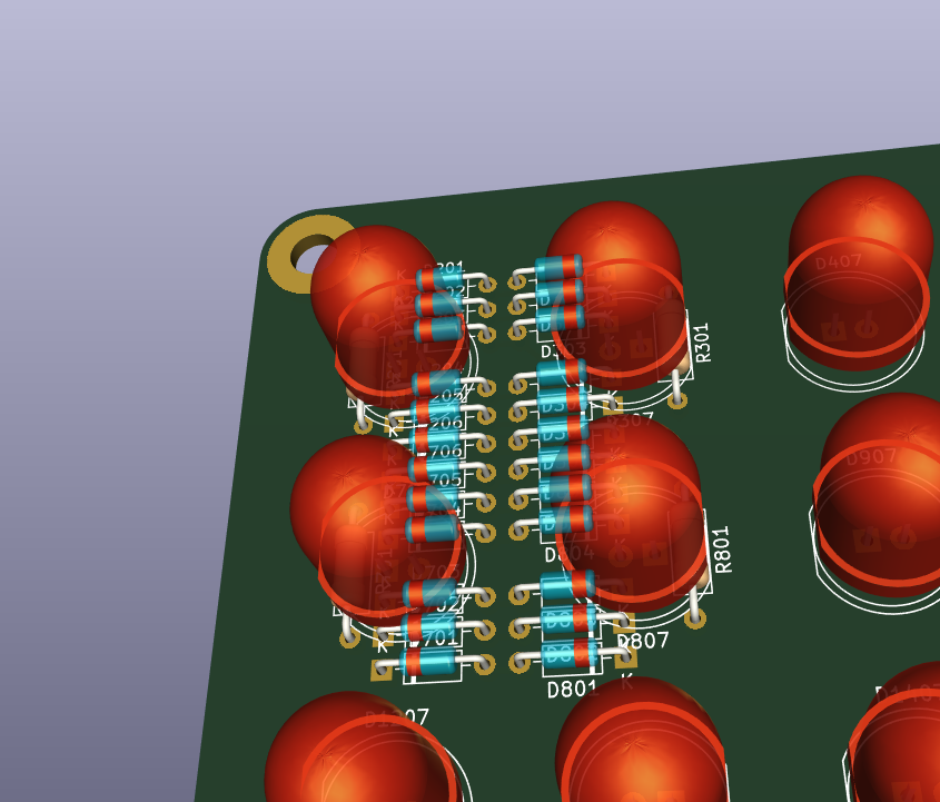

Bij dezen een versie met 11 diodes per LED en een 20.32mm pitch. De print is nu 115x170mm, dus iets groter dan eerst:
Koppig als ik ben heb ik het enkellaags uitgewerkt, dit kostte meer tijd dan ik wil toegeven... :X
De opdruk is nog een bende, maar in elk geval kan je hier nu 11 patronen instellen door de gewenste diodes te plaatsen en spanning aan te brengen op de massa en het gewenste patroon.
Kruimel
Thanks! :)
In de tussentijd heb ik het silkscreen opgeschoond en alle 'reference designators' verwijderd en polariteiten en nummers toegevoegd om aan te geven welk patroon je instelt. Als je dus patroon "1" wil aansluiten moet je tussen "GND" en "1" spanning aanbrengen, en een diode solderen op alle noodzakelijke locaties waar er een diode met een "1" staat.
De LED's zitten van links naar rechts afwisselend met de positieve kant naar links en rechts, let dus op de polariteit van de LED's. Van boven naar beneden is het aldoor gelijk.
Bij elke LED zit een kleine 0204 voorschakelweerstand omdat die in deze huidige opzet beter passen. Houd er rekening mee dat de "standaard" weerstanden in 0207 formaat zijn en daar eigenlijk net niet lekker passen en je in het ideale geval een strip van die kleinere exemplaren aanschaft.
Zo, je hebt er werk van gemaakt! Netjes hoor, en knap binnen alle beperkingen van enkellaags!
Kwaliteit boven kwantiteit
Ook van mijnentwege een dikke proficiat!
idd heel mooi gemaakt, dat is het enige waar ik op elektronicagebied nog naar opkijk, mensen die goed printen kunnen tekenen, iets waar ik het geduld niet voor heb.
