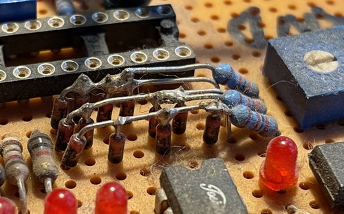

Eind vorige eeuw, voor ik met microcontrollers ging werken, maakte ik een compact matrixje voor een lichteffect:
(sorry voor de decennia aan stof ;)
Als men zoiets maakt op gaatjes-koperbanenprint: voor 35 pixels zou het 89 mm breed x 2,54 mm lang zijn voor ieder patroon. Simpel, als sandwich met de leds compact in elkaar te zetten, voor een eenmalig project qua tijd goed te doen en 1n4148's zijn (bijna) gratis.
