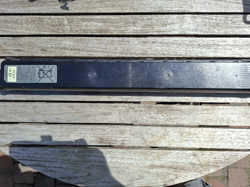

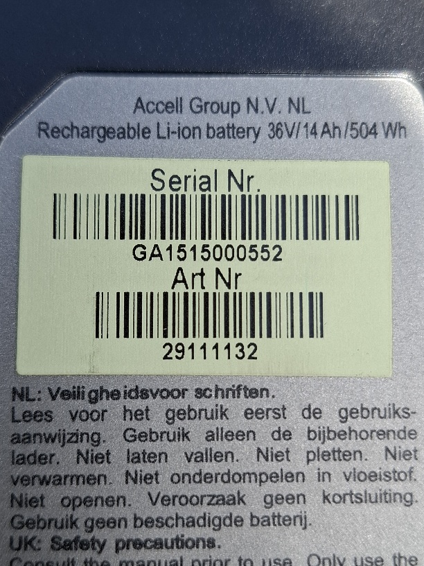

Ik heb de batterij er uit gehaald
Nu hoor ik dat er veel problemen zijn met Sparta batterijen,
BMS, enz
Als ik de batterij laat reviseren, dus nieuwe cellen er in, welke problemen kom ik dan tegen?
Zal de software van de fiets deze batterij aanvaarden?
Volgens de fietsenmaker, die nooit een batterij laat reviseren, heb je een code nodig om de batterij te laten aanvaarden door de fiets,
De fiets is van een vriendin, dus vooraleer ik de batterij laat herstellen, moet ik toch zeker zijn dat deze batterij dan zal werken op de fiets

@TS: tenzij iemand inmiddels de software heeft gekraakt, kunnen deze accu's niet gereviseerd worden. Als het BMS eenmaal heeft besloten dat de accu te slecht is geworden, zal deze het nooit meer gaan doen.

Als de fiets bij het aanzetten geen foutcode geeft, en na het laden 100% aangeeft, is de accu nog niet definitief afgekeurd, en kun je de cellen dus vervangen. Er hoeft dan helemaal niets aangemeld te worden, het BMS lijkt gewoon nog te werken. Trek éérst de zekering eruit, en maak dan pas de rest van het BMS los. Vang de cellen, en steek als laatste de zekering terug. Het BMS zal dan 0% aangeven, en dienst weigeren totdat je de accu helemaal opgeladen hebt.

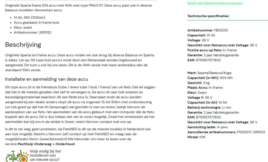

Deze bijlage heb ik gevonden op internet
Dit is de reactie van Bikebat, die reviseerd batterijen
Klopt, nieuwe batterijen moeten gekoppeld worden aan de fiets om dat de fiets de BMS in de batterij niet herkend.
Wanneer wij de batterij reviseren, kan dit alleen als de originele BMS nog werkende is. Wij vervangen dus enkel het volledige celpakket in de batterij. De fiets zal dus de batterij herkennen omdat de originele BMS hier nog in zit.

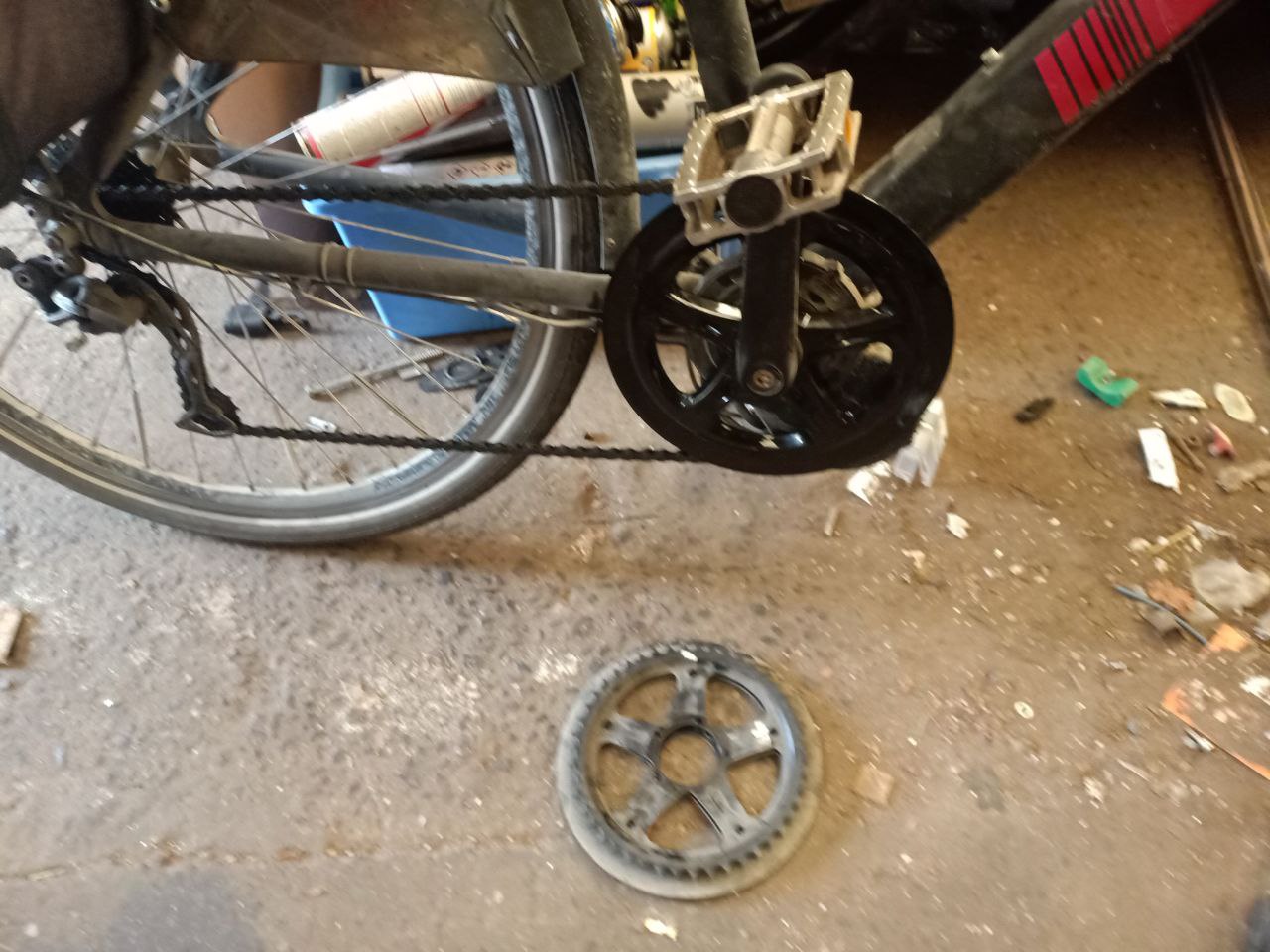

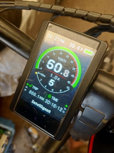

een bafang trekt zich ook niks aan van de accu, als de spanning maar klopt rijd die.
ik heb nu 5 bafangs rijden en wil niks anders, en MEEEER dan kracht genoeg. moet je wel in de software wat gaan sleutelen en dan kan je de piekstroom bij het vertrekken heel sterk verbeteren.
ik rijd dan ook nog eens met grote kettingbladen.
mijn alleweder rijd met een 70T blad vooraan en nexus 8 op een 15T achteraan.
mijn 2wieler rijd met een 52T vooraan en achteraan een eigengebouwde 9speed beginnend op 11T in staptje met 1tand omhoog (ongeveer zoals een koersfiets).
hier omgebouwd van 48T naar 52T
en dat ding gaat vooruit. in vrijloop 60, op de baan een 55km/h. wetende dat die begrensd is bij mij. normaal doen ze 18-20A, deze is begrensd op 16A accustroom want anders trekt die de accu leeg op 40km rijden.
ik rijd er meestal mee op standje 1 (8-10A) en dan rijd die 35-37km/h
heb nu recent een zware tandem gekocht die maar ff 37,9km/h rijd met een BBS02b (gekocht voor de motor en accu)
