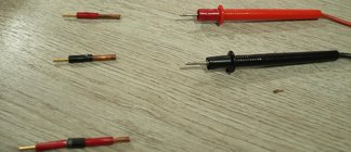

Het netjes en overzichtelijk werken bij elektronica is een groot gegeven. Sommige multimeters hebben de onhebbelijke eigenschap om een omgekeerde polariteit aan te bieden bij weerstands- en diodemeting. Dit leidt tot concentratieverlies.
Om dit op te lossen heb ik kleine stekkertjes gemaakt met zwart respektivelijk rood markering. Deze kan je op de meetpennen opprikken voor het aangeven van de juiste plus en de min. Natuurlijk alleen bij de weerstands- en diode meting.
Om deze polariteit vast te stellen heb ik een diode met stekkertjes uitgevoerd zodat deze aan de pluskant van de meetsnoeren gestoken kan worden, om af te lezen wat de polariteit is. (Dus de pluskant kan ook het zwarte meetsnoer zijn.) Diodemarkeringen zijn uiterst betrouwbaar in goede polariteitsaanduiding. Via de kant van het streepje vloeit bij geleiding dus de stroom van de plus in het te meten objekt van de inwendige batterij van de multimeter, welke draad u de diode dan gestoken heeft is dan de plusdraad.
Op de foto zijn de bovenste de opprikstukken. De onderste is de diode waarvan je zo de anode en kathode aflezen kan. De female stekker zit aan de anodekant.

Leuke oplossing maar ik zie vooralsnog het probleem niet. _/-\o_
Altijd, ZONDER UITZONDERING!!!!, het zwarte meetsnoer in de zwarte bus steken, en de rode in de rode bus.
Als de (gewone)diode een plus spanning (hoger dan zijn drempel) aan de anode krijgt gaat hij geleiden als hij in orde is.
In alle andere gevallen NIET (tenzij hij in sluiting ligt)
Bij een zenerdiode is het andersom als de spanning op de kathode hoger is dan de zenerspanning geleidt hij. Andersom lijkt het een gewone diode.
Je oplossing lijkt er een voor een probleem wat ik niet heb en vele anderen vermoedelijk ook niet.

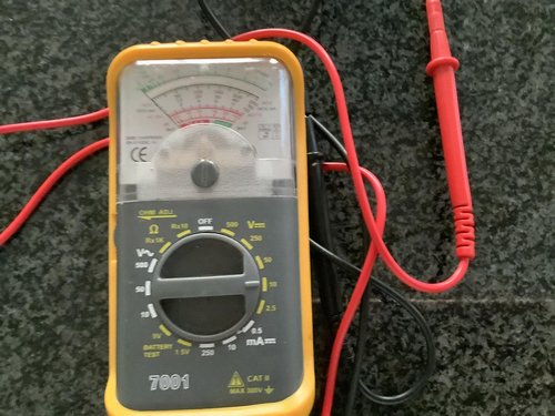

Ten bewijze een foto. Als u goed kijkt ziet u dat de zwarte aan de anodekant van de diode zit. Dit is dus een multimeter met omgekeerde weerstandsmetingspolariteit. Als u dit niet kent hebt u gewoon altijd geluk ermee.

Een simpele analoge meter heeft dat idd.Mijn meters zijn elektronisch,,(philips PM2505). Ik zie het probleem niet zo.
Anoniem
Dat is het hem nou juist, een analoge heeft dat idd, maar hoe weet ik of net die ene analoge die ik heb dit gedrag vertoont zonder het eerst te meten?
Zo is het, alleen voor diode en weerstand, duidelijk, de uiterste kleur aan de meetpennen tellen, dat is logisch. Daar is niks wazigs aan, zie foto. Het enige... je kan gelijk zien dat er verschillende conventies bestaan, het is alleen maar goed zich dat te realiseren.
Op 25 februari 2023 13:28:24 schreef Alwies:
Ten bewijze een foto. Dit is dus een multimeter met omgekeerde weerstandsmetingspolariteit.
Dat zeg ik, een analoge meter. Ken je gereedschap!
En zo te zien heb je deze meter al een tijdje. Dus je hebt ruim de tijd gehad om kennis te maken.

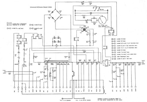

En zelfs een AVO had die die “polariteitsomkering” niet en dat was een peperduur ding.
