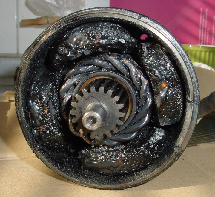

Die frot "startharen" zouden best zelf wel eens een probleem kunnen zijn.
Die gaan inderdaad stinkend en rokend hemelen en dat gaat met flink vonken gepaard.

Daar eens een uurtje werk ingestoken en de draden vervangen door nieuwe 70mm².
De kabelschoenen waren aangeknepen met een waterpomptang (gedaan door een ERKEND bedrijf) en de eerste 10cm van de draden waren overduidelijk heel kort tegen gloeien aan geweest. De massa schakelaar was zowat verkoold aan de achterkant.
Ik heb mij altijd flink verbaasd over het feit dat er na al die keren met 24V overstarten NIKS kapot was gegaan, geen relais, lampje niks maar nu snap ik het als het zelfs in automotive specificaties staat dat het er in zekere mate tegen moet kunnen.
