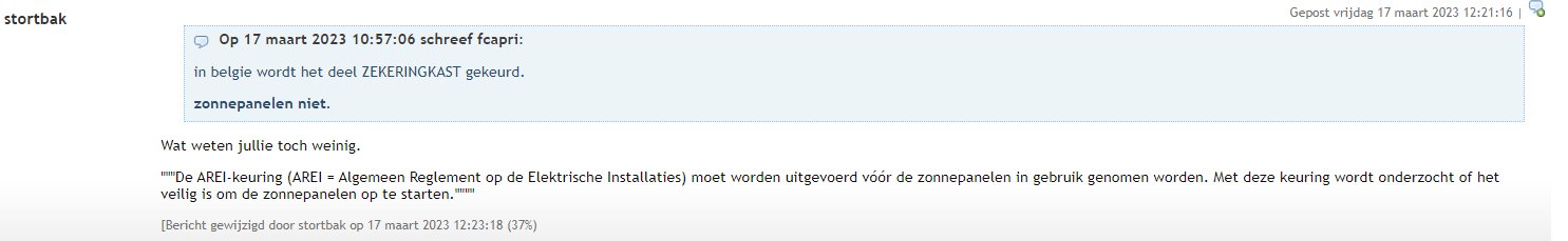

Op 17 maart 2023 10:57:06 schreef fcapri:
in belgie wordt het deel ZEKERINGKAST gekeurd.
zonnepanelen niet.
Wat weten jullie toch weinig.
"""De AREI-keuring (AREI = Algemeen Reglement op de Elektrische Installaties) moet worden uitgevoerd vóór de zonnepanelen in gebruik genomen worden. Met deze keuring wordt onderzocht of het veilig is om de zonnepanelen op te starten.""""
[Bericht gewijzigd door stortbak op 17 maart 2023 12:23:18 (37%)
ja idd, op zonnepanelen die OP HET ELECTRICITEITSNET staan. ik heb 3 zonnepanelen op mijn ligfiets die een 12V li-ion opladen. en weet je wat, ZONDER arei keuring hé. ik ben de topcrimineel van belgie.
ik heb een 12V zonnepaneel in mijn oldtimer voor de 12V accu niet te laten leeglopen, ZONDER keuring
ik heb een groot zonnepaneel op mijn vouwcaravan met charge controller en een dikke lood accu, alweer zonder keuring.
toyota levert zelf prius met panelen in het dak, alweer zonder arei keuring zeker, die durven nogal, en dat voor zo een grote firma. ze zouden beter moeten weten...
keuring is enkel verplicht voor installaties die netgekoppeld zijn! zet gij een zonnepaneel op uw vijverpomp en geen kat die het komt keuren hoor, ge moogt ELKE firma contacteren, ze gaan weigeren te komen.

lezen doe je dus ook niet, want je replied naar mij dat jij er niet over begon maar 'fcapri'. en dat ben ik.
wanneer je DC aftakt om in een weerstand te verstoken, al is het een boiler of what so ever, hang je hier NIET meer aan de keuring vast.
de keuring bekijkt de aansluiting van de zonnepanelen op de omvormer: nog steeds goed
de keuring bekijkt of de omvormer op een aparte groep zit: ok
de keuring bekijkt of er minstens 1 diff aanwezig is: OK
de keuring meet de aarding: OK
dus het deel dat van DC naar AC op het net gaat is ongewijzigd, dus veranderd er NIKS aan de keuring.
dat je secundair aan je panelen DC aftakt om in een accu te steken, dat niet aan het net hangt, of in een boiler dat ook niet aan het net hangt, boeit dus weinig.
zoals ik al zei, het gedeelte dat aan het NET hangt wordt gekeurd.dat je panelen ook DC aan een accu levert of een boiler boeit niet.
