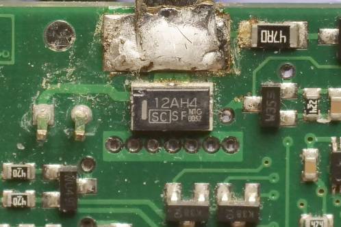

Alsof dit nog niet genoeg zit er mogelijk ook nog een logische zekering op de print: als het BMS defect raakt en om wat voor reden dan ook de laadstroom of ontlaadstroom niet af kan schakelen (terwijl daar wel opdracht toe gegeven is), wordt er een zekering opgeblazen, een type dat twee gloeidraden bezit: 1 voor overstroomsituaties vóór het BMS, en 1 gloeidraad, gecombineerd met het overstroomcircuit, die op commando van het BMS doorsmelt en daarbij stuurstroom en hoofdstroomcircuit onderbreekt.
Die kán doorgeblazen worden bij cel-verwijdering, ik meen me althans van de mijne te herinneren dat ik in de software exact in kan stellen bij welke foutstatus de zekering aangesproken mag worden.

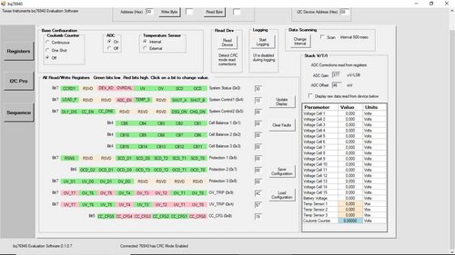

De interface die ik heb kan met de AFE-chip praten, maar ik vermoed eigenlijk dat die microcontroller na mijn reset alles direct weer op slot zet...

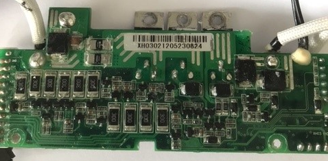

Ik moet 3 verlijmde heat sinks lospeuteren om bij de typenr van IC's te kunnen. Tevens is het lezen van eventuele bijhorende datasheets niet aan mij besteedt (te kortkoming aan kennis). Dus ik ga uit van @Brains bevindingen dat originele BMS niet is beveiligd en ga dus ermee aan de gang.

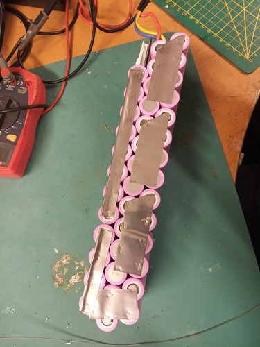

- Mbt. je foto's van je zelf gemaakt pack's zie ik bredere nikkel strips toegepast (minder weerstand!). Zelf zal ik 0,15x8mm gebruiken. Is de wijze van dubbele uitvoering (lees: op elkaar gepuntlast nikkelstrip) verbinden een optie om ook weerstand te verminderen ? Of is dit te verwaarlozen tov. een uitvoering met een enkele strip van 0,15x8mm ?
- Maakt deze wijze van verbinden de accupack wel mechanisch sterker ?(parallel set is maar met één zijde verbonden onderling ? (harmonica van 3 parallel sets)
Ik zal weliswaar de cellen/parallel setjes onderling ook gaan verlijmen.

De Joycube accu die ik nu heb liggen heeft helaas een internal chip fault bit set: die fout is weer ontstaan door een External Override signaal op de Alert pin van de beveiligings-chip: de hoofd-controller (I2C host) heeft in dit geval de AFE-chip onklaar gemaakt. De External Override kon ik ongedaan maken door even met de AFE-chip te babbelen, de internal chip fault moet helaas door de hoofd-controller opgelost worden. En daar weet ik dus niets van, want dat is hoogstwaarschijnlijk een controller met Stella's/Joycube's eigen software.
Overigens lijkt die internal chip fault terecht, want een van de balanceer-circuits danwel ingangen van de AFE-chip lijkt defect: elk balanceer-circuit meet 0 Volt over de tor, behalve 1, dat bijna de halve cel-spanning over de tor heeft staan.
Wat betreft de door mij gebruikte nikkel strips: dat zijn voorbereidde strips met een sleufje en 4 las-bobbels (2 aan elke kant van het sleufje) in het strip. Zo wordt bij het puntlassen de stroom vooral door de accu-pool gejast en niet vooral door het strip (de weerstand tussen 2 las-bobbels is hoogstwaarschijnlijk groter dan de weerstand las-bobbel>accupool>las-bobbel)
Het zijn 0,3 mm dikke strips van 10 mm breed, afkomstig van akkuteile.de
https://www.akkuteile.de/zubehoer/hochstromverbinder
Helaas zijn die gemaakt op het gebruik van die vierkante afstandhouders, waardoor ze in mijn opstelling eigenlijk wat te lang zijn.
De dikte van de verbindingen betreft in de Stella/Joycube fiets-accu die ik hier nu heb liggen, 0,15 of 0,2 millimeter, ik kan het niet met zekerheid zeggen omdat ik erg weinig ruimte heb om de schuifmaat even los te laten op zo'n stripje.
Een dubbele verbinding leggen is dus aan jou, maar ik denk dat het geen significante invloed heeft. Het is naar mijn mening vooral een ding onder Youtubers die menen dat het echt helpt, verder weinig verstand of weet hebben van de stromen die er gaan lopen, maar nog nooit ook maar 1 meting gedaan hebben om dat te bevestigen.
Tuurlijk, als je een stukje koperdraad neemt en dat met een geschikte milli-Ohm meter door zou meten, is de kans erg groot dat je bij het parallel monteren van eenzelfde lengte van dezelfde diameter koperdraad, een halvering van de weerstand zult meten.
De vraag is alleen hoe veel last je gaat hebben van die minieme, hogere weerstand. Ik zal eens een meting doen.
Sowieso moet je de mechanische stevigheid niet af laten hangen van je puntlas-verbindingen. In elke accu zitten de cellen mechanisch bevestigd in een speciale houder, of zijn inderdaad verlijmd.

De soortelijke weerstand van koper is 4x lager dan die van nikkel.
Een koperen strip met bepaalde lxbxd afmetingen heeft een 4x lagere weerstand dan een nikkel strip met dezelfde afmetingen.
Het puntlassen van koperen strips is echter lastiger en sommige (eenvoudige) accu-pack puntlasser kunnen het hiervoor benodigde vermogen niet leveren.

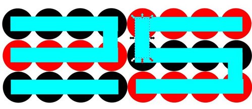

Weardguy,
Het in serie doorverbinden van parallel packs volgens jou opzet (tekening) kan op de achterzijde op twee manieren worden doorverbonden.(zie foto's voor-/achterzijde getekend) Om de doorverbindings weerstand onderling laag te houden dan zou ik de serie verbinding onderling (2 parallel packs) voor-/achterzijde 'contra' moeten houden ? Ter verduidelijking zie rood omcirkelt op beide foto's.
Dit is een accu revisie die nu hier aan de gang is.
Wat je ziet is dat op het stuk "heen" waarbij de groepen van 4 naast mekaar zitten, daar zit iedere cel dus precies VER van de vorige groep en dichtbij de volgende, of precies andersom. Op de terugweg, daar zit iedere cel 1 van de vorige groep en 4 van de volgende, 2/3, 3/2 of 4/1. Alleen bij het keerpunt is de symmetrie een beetje verbroken. De lange strips zijn dubbel uitgevoerd (dubbelgevouwen: was ook een strip geschikt voor 2 cellen naast mekaar).
@REW : Jouw opzetje is een combinatie met die van Weardguy. Dubbele uitvoering van de lange verbindingen lost grotendeels het weerstand probleem op, schat ik zo in. Tevens pas dit ook ruimschoots in de bestaande accuhuis en ga voor deze samenstelling.

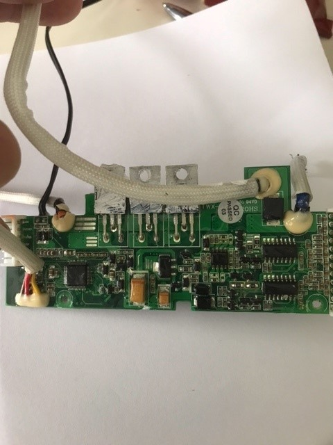

Hoi,
Top,zeg ! Deze site ken ik niet. Eentje om te onthouden. Bedankt !
Inmiddels heb ik mijn nieuwe accupack aangesloten op de originele BMS. Alles volgens plan en in lijn van der verwachtingen maar.....als ik 'm aansluit op de standaard oplader dan wordt het laden niet gestart? Ik was in de veronderstelling dat ik de stap van een eventuele software beveiliging al gepasseerd was? Kan een software beveiliging gerelateerd zijn aan het laadproces ? (dus laadblokkade!)

Wat betreft het opladen: als je een labvoeding of iets anders dat een beetje spanning kan leveren hebt (minimale pack-spanning of hoger, maar nooit hoger dan je pack-spanning kan worden), tik dan eerst de laad-aansluitingen even aan.
Vaak, als een BMS minder zwaar beveiligd is, moet het BMS even wakker gemaakt worden. In de Joycube accu die ik hier heb moet ik het gas gauge IC zelfs opstarten door het aanbieden van spanning op een speciale pin van het IC.
Waarschijnlijk laadt de lader alleen als die al spanning ziet en weigert te laden als er vooraf geen spanning op de accu staat.
Als dat niet helpt: kijk of er ergens een logische zekering op de print zit. Een onderdeel met een donkergrijs uiterlijk op een wit rechthoekje, waarbij dat witte rechthoekje net iets groter is dan het deel erbovenop.
Vaak staat daar iets als [nummer][nummer]AH[nummer] op, waarbij de eerste twee cijfers vaak voor de nominale spanning staan en het cijfer achter 'AH' voor de stroom waarbij de zekering in overstroomsituatie doorsmelt.
Nu, deze zekering bezit ook een gloeidraad om op commando door electronica van buitenaf de stroom voorgoed te onderbreken. Áls dat is gebeurd, gebeurt er inderdaad niets bij het laden.
Let op: als deze zekering door is, is er soms ook geen stuurstroom meer voor het BMS-IC.
Het zou natuurlijk ook kunnen dat de laad-FET stuk is.

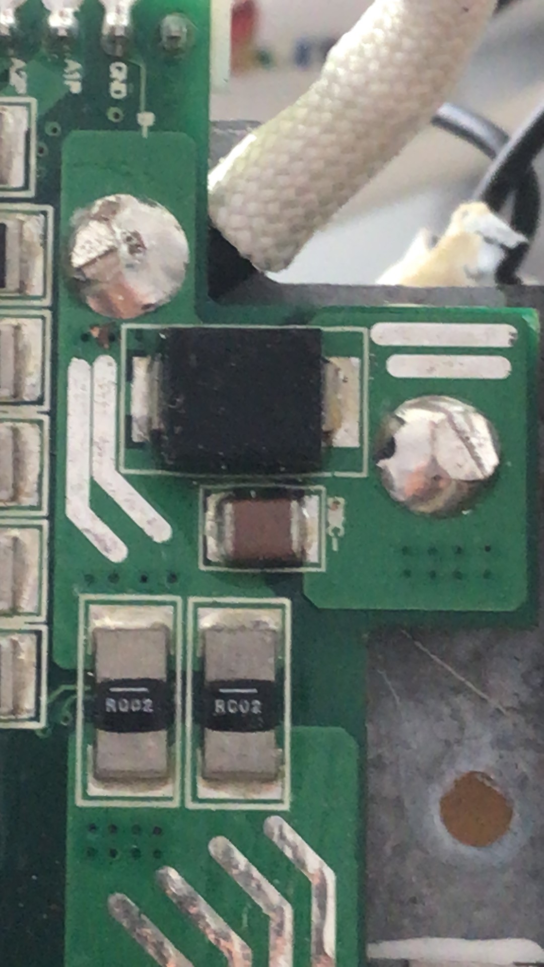

Meten is relatief simpel: ergens waar de accustroom naar de buitenwereld gebracht wordt zit de laad-FET, die vrijwel direct aan de ontlaad-FET geknoopt is. Let op, bij hoge stromen/spanningen/vermogens is het vaak meer dan 1 FET.
Als je meet vanaf pack-minus naar pack-plus, zou je de volledige packspanning moeten meten.
Meet daarna van pack-minus naar pack-plus, maar dan na de zekering. Als je daar een afwijkende waarde meet (een tiende volt lager gebeurt nog wel eens, maar Volts lager is echt foute boel) is de zekering hoogstwaarschijnlijk stuk.
Is die zekering in orde, meet dan van pack-minus tot achter de laad-FET: daar zou je, afhankelijk van of deze FET opengestuurd wordt of niet, pack-spanning moeten meten.
De aansluitingen van de FETs die het meeste vermogen voor hun kiezen krijgen herken je vaak aan het feit dat het een groot kopervlak is én dat er allemaal 'gaatjes' zitten om met andere koperlagen interne in de print te verbinden, om zoveel mogelijk stroom te kunnen verwerken.
Het is dit of toch een BMS dat wat software aan boord heeft om je dwars te zitten.
Hoi,
Ik ben nav. je advies om met een externe laadstroom een 'zetje' te geven de verbindingen gaan nalopen. Conclusie, één van twee aansluitingen (degene met de thermo zekeringen voor op de cellen had ik met de minus ipv. plus verbonden. Vandaar dathet laden niet startte ! Na dit te hebben gecorrigeerd is het probleem verholpen en kon de acccu geladen worden.
Voordat ik tot dit punt kwam heb ik de zekeringen opgezocht zoals door jou beschreven, gevonden(zie foto)en doorgemeten (op de printplaat weliswaar) en kreeg een weerstand waarde zien.Wat is funktie van (compleet) zwarte en kleine bruin blokje onderdeel?

Zo te zien is dat een diode
Eronder zitten de shunts, meetweerstanden in Nederlandse taal (die twee onderdeeltjes met R002 erop). Daarover valt een kleine spanning die afhankelijk is van de stroom erdoor. Die spanning wordt door het BMS IC gemeten en geeft zo een accurate restlading-voorspelling.
Áls er een logische zekering op de print zit, zit die vaak heel dicht bij de pack-plus aansluiting op de print. In fietsaccu's is dat ding al snel zo lang als het laatste kootje van je pink en - afhankelijk van de dikte van je pink
- ook net zo breed als het laatste kootje van je pink en zo een millimeter of 5 hoog zo niet hoger.
Je ziet hier een afbeelding uit een van m'n eigen 14,4 Volt videocamera-accu's. De zekering daarin is veel kleiner, maar het uiterlijk verschilt amper van de grotere varianten voor hogere stromen en spanningen. Ook de opdruk is vrijwel gelijk.

Wederom een plaatje van een van m'n accu's (niet schrikken
Links zie je die twee zwarte vlakjes, waar de print ook barst van die 'zilveren gaatjes' zeg maar. Dat zijn de laad- en ontlaadFETs. In fietsaccu's zijn het er vaak meer en kan het ook een ander model zijn.
Áls er iets mis met de spanning van je pack, begin je over het algemeen eerst met meten van de packspanning: de spanning dus rechtstreeks op de cellen waar ze op de print aangesloten zijn.
Als dat oké is, meet je de spanning van het pack tussen pack-minus en pack-plus-na-logische-zekering: als die laatste namelijk door is, is er een enorme spanningsval te meten (duidelijk) of je verliest een paar Volt maar er kan geen grote stroom meer lopen (minder duidelijk) omdat de zekering als het ware een weerstand geworden is.
Is de zekering in orde, dan kun je de spanning van pack-minus naar plus meten, maar dan op het punt waar de eerste FET in het circuit zit (de laad- en ontlaadFET staan vaak in serie met elkaar).
Als je daar nog goede spanning meet, maar op het knooppunt tussen de twee FETs in niets of een afwijkende waarde, dan kan het zijn dat de FET spert (en dat kan gewoon terecht zijn, als het BMS die FET laat sperren, hoeft dat niet meteen een defect te betekenen).
Als het BMS de FET openstuurt maar de FET defect is, dan meet je vaak een spanningsval of zelfs helemaal niets.
Is de eerste FET goed, dan kun je je richten op de tweede: komt de spanning ook daar goed doorheen, dan is praktisch alles wel in orde. In mijn video-accu's zit weliswaar nog een 15 Ampère klassieke zekering (in SMD-formaat weliswaar), maar verder zit er, op de meetweerstanden na, geen onderdeel meer in wat roet in het eten kan gooien.
Tipje: zoek in het datablad van (bijvoorbeeld) de BQ20Z65 eens het 'typical application circuit' op. Dan krijg je een globaal idee van de opbouw van accu's met beveiligings-elektronica en de plaats van laad- en ontlaadFETs.
Nee, de BQ20Z65 is geen fiets-accu beveiligings-chip, maar het principe verschilt amper van de grotere versies die meer cellen aankunnen. Hooguit wordt het alleen dan een Analog Front End (zeg maar alleen het deel dat de cellen monitort) en wordt het belangrijke deel (beslissingen nemen wat betreft afschakelen van de laad- of ontlaadFET) vaak overgelaten aan een externe controller.
Ik hoop dat je hier iets mee kunt

IK heb inmiddels beide printplaten los gesoldeerd en ben aan het meten en hoop (?) op verschillen uit te komen om oorzaak hiervan op te kunnen lossen.
Zie foto's van betreffende printplaat.
