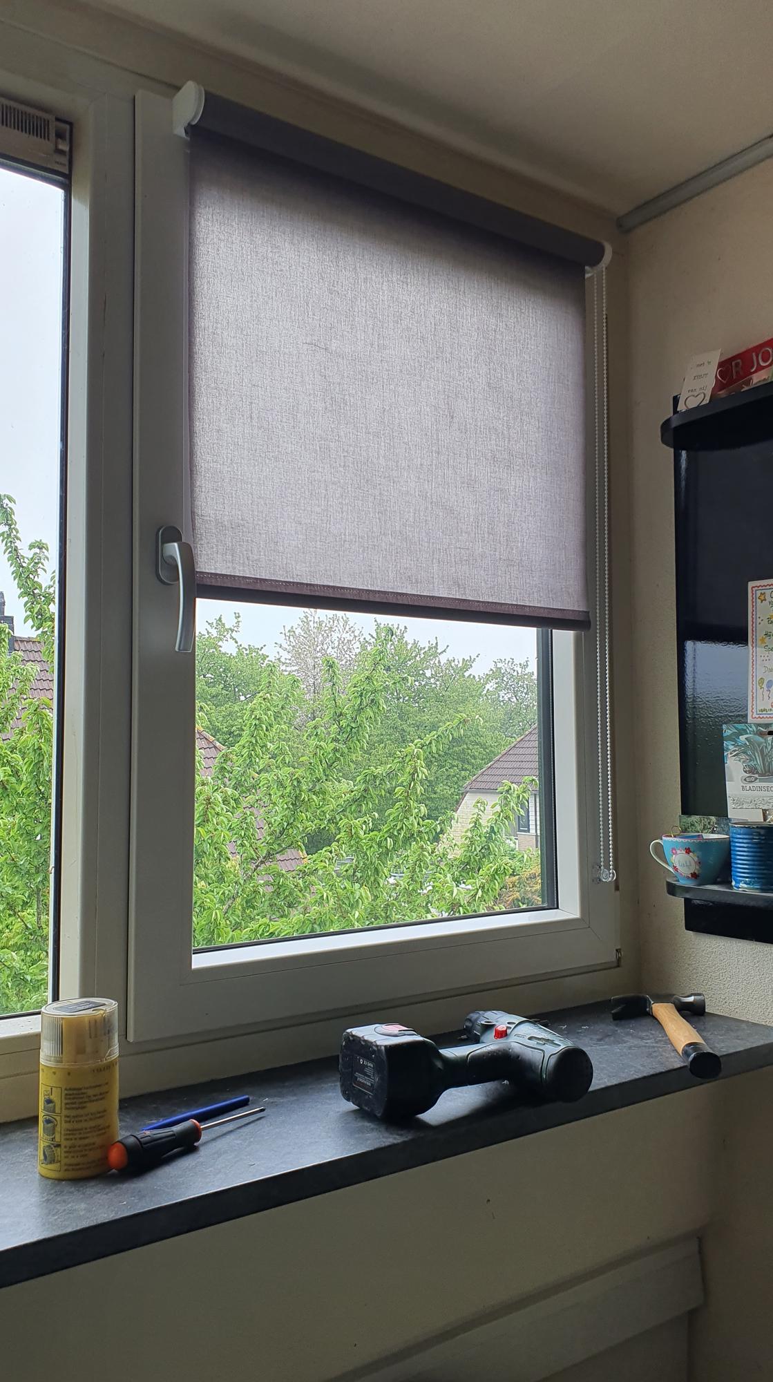

Leuk die schilder van je, kan je nog niets doen dit weekend...
Gisteren heb ik een rolgordijn in de dakkapel opgehangen van mijn shack/werkkamer omdat ik in de ochtend vaak tegen de zon in naar mijn scherm moet kijken. Gelijk maar alle ramen aan de binnen en buitenzijde schoongemaakt dus ik kan weer helder naar buiten kijken. Heb nu alleen overal spierpijn, zucht...
