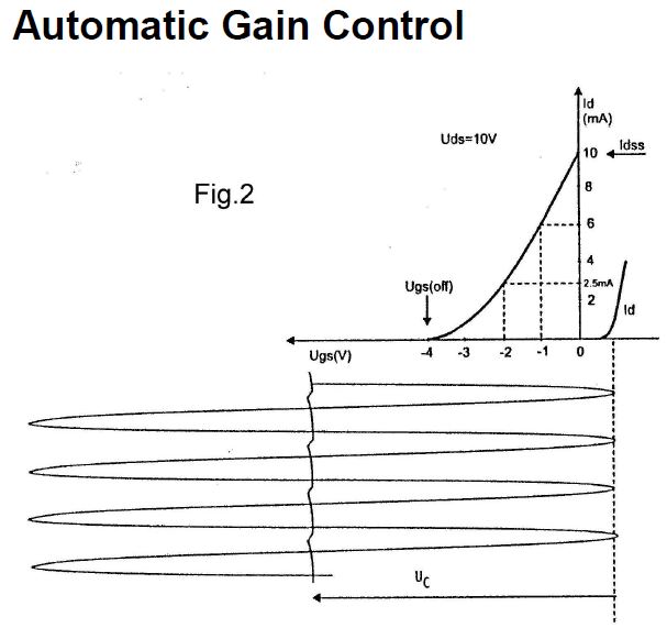

Ik hebhet internet afgestruind op large signal data van de J310 maar die zijn er kennelijk niet. Denk dat het dan toch meten wordt wanneer dat belangrijk gaat zijn.
Ik kwam wel regelmatig waarschuwingen tegen dat er imitatie exemplaren in omloop zijn, dus ik ga mijn 310's wel even op een testbedje leggen om te zien of ze voldoende drainstroom kunnen leveren. Ze komen overigens wel van een gerenomeerde bekende leverancier maar beter het zekere voor het onzekere nemen...

Ik heb er maar een nagemeten in een testbedje, en er een opgeblazen... 8)7 (verkeerd om...)
Maar het ziet er goed uit:
-Ugs Id
0V 34mA
1,0V 15mA
1,5V 10mA
2V 4mA
2,5V 0,4mA
3V=Vp 0,0mA
De nepperds trekken maar 10mA

Terug naar je FET ik had al aangegeven dat de J310 voor het mooie een te krappe halfgeleider is.
Dit komt niet door de drain stroom ( 60 mA ) max maar door de spreiding dat blijft een probleem bij JFETs.
Maar goed het kan ik zal buiten het meten aan de resonator ook de FET als versterker schakelen en op IMA gedrag meten...
Dat laatste kan interessant zijn als de FET als oscillator staat geschakeld wat de realtie met de harmonische is !

Ik weet niet hoe belangrijk Vp is in deze oscillator. In eerste instantie had ik de oscillator ook netjes in klasse-A staan maar onder oscillatie verschijft het werkpunt enorm tot ver beneden Vp en dus dik in klasse-C.
Dit plaatje is sowieso een eyeopener en geeft wellicht een verklaring waarom er zoveel harmonischen zijn...
