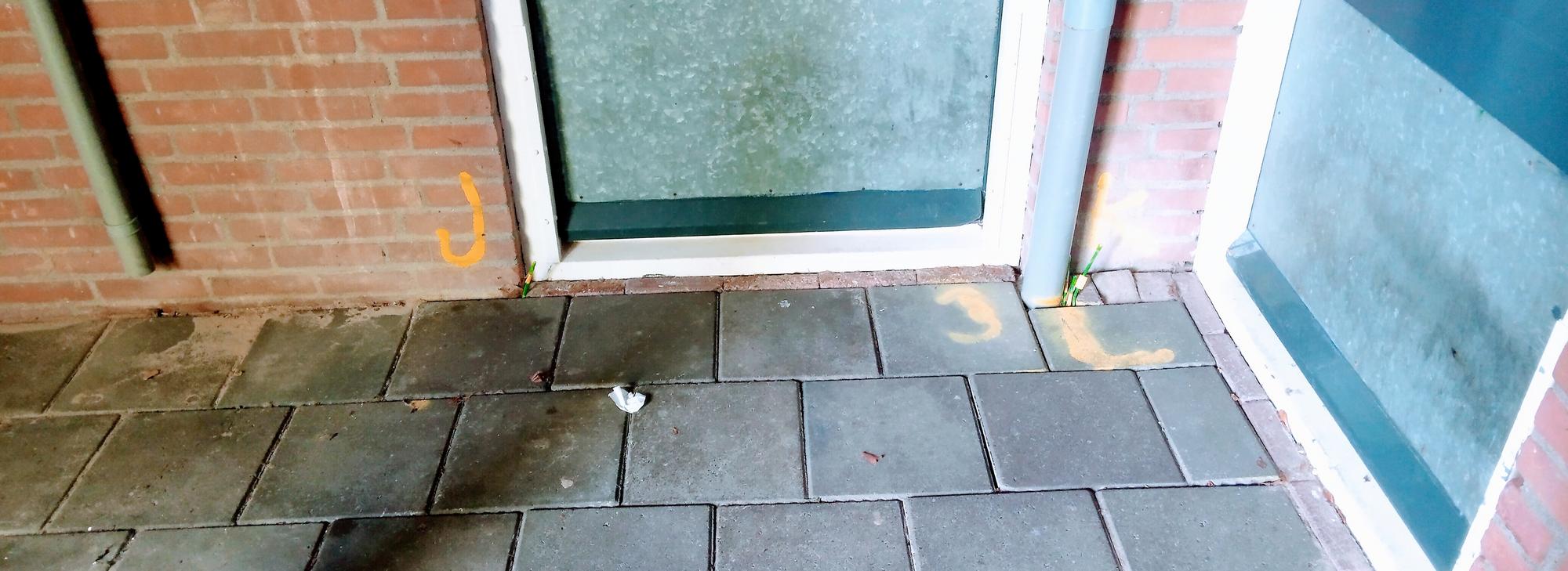

je zag op plaatsen een tros van 5+ van die kabels uit de stoep steken, en niet tegen de muur maar 2 tegels van de muur af. vele maandenlang tot er klachten over kwamen en men ze moest opruimen of gaan afwerken. als hier al werd gezegd, de communicatie was niet best bij die aannemers.
Ik heb in januari een oranje kabeltje gekregen die bij m'n voordeur naar bovensteekt. Die komen ze nu al 5 maanden "binnen een week" afmonteren.
