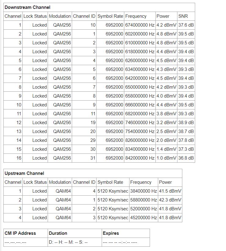

Vanaf jl vrijdag flink wat problemen met de internetverbinding gehad.
Wisselend, geen internet op diverse apparaten (computers en smartphones) en geen vaste telefoonverbinding.
Na inloggen op de router/modem kreeg in het overzicht een melding van partial bonding DS (wat duid op signaalproblemen)
Na veel gedoe werkt alles weer maar die melding is nog niet weg.
Naar aanleiding daarvan vroeg ik me af hoe die signalen eruit (horen te) zien,vandaar mijn vraag.

DVB-C en Docsis (tot Docsis 3.0) zijn voortgeborduurd op het oude 8Mhz brede PAL kanaal.
Het signaal op de coax is een analoog gemoduleerd signaal. Met QAM wordt hier een digitaal signaal ingezet. De hoogte van de modulatie bepaald de capaciteit per 8Mhz (transponder), 30Mbit bij QAM64, 50Mbit bij QAM256 (even afgerond)
QAM256 kan dus meer bandbreedte aan, maar is ook gevoeliger voor storingen: Een hogere SNR is dus vereist.
Sinds Docsis 3.1 (nu Docsis 4 genoemd) is afgestapt van het conventionele 8Mhz spectrum en gebruiken ze OFDM, waardoor elk kanaal (uit mn hoofd) 50Khz groot is, en elk kanaal een eigen QAM modulatie hebben.
Op die manier kan het dus in 1 netwerk gebeuren dat sommige klanten op QAM4096 draaien, en verbindingen die beroerder zijn op QAM1024.
In het oude (pre 4.0) was de QAM modulatie in de downstream voor Docsis een vast gegeven, dus het slechtste deel van je netwerk bepaalde het hele segment.
Signalen beoordelen kun je niet makkelijk. Met een signaalmeter kun je wel de sterkte bepalen maar die geeft niets inhoudelijk aan. Je kan prima een goed signaal hebben kwa sterkte, maar er geen fatsoenlijk beeld/internet doorheen krijgen. (Wel eens meegemaakt met een defecte EDFA). Dat zie je pas als je een constellation plot kunt maken en MER/BER kunt meten.

Het gaat vooral om signaalsterkte op verschillende frequenties. Met een spectrumanalyser kun je wat zien, maar Ziggo zelf zal daarvoor een wat meer gespecialiseerd meetapparaat gebruiken waar ook een ontvanger in zit. Vroeger werd de signaalsterkte per kanaal uitsluitend in dBmV gemeten, en dat lijkt nog steeds een belangrijke richtlijn te zijn. Dat kun je zelfs in je modem uitlezen: https://community.ziggo.nl/t5/Internet/Goede-up-down-waardes/td-p/8991
Bij problemen is de belangrijkste diagnose die je zelf kunt doen, je modem of settopbox direct aan het AOP hangen en dan testen en uitlezen. Als je dan storingen hebt, of verkeerde waardes uitleest, dan is de rest voor de monteur van Ziggo.

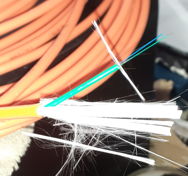

Hier steekt (stak) ook echt een glasvezel-pieleke uit de tegels, ook onbeschermd. Laatste stuk, van straat (trottoir) tot meterkast is sowieso zonder mantelbuis.
Als er al water in kan is er niet zoveel om te oxyderen natuurlijk , het is allemaal kunststof, en wat ik zag (bij mij zit hij inmiddels in de meterkast) is dat ze er nog minstens een meter afknippen als hij afgemonteerd word.
Als het echt lang duurt en de bewoner wil geen glasvezel stoppen ze dat ding onder een tegel, dan zal er wel een dopje op gaan.
Die oranje kabel daar zitten al 2 vezels in.
De velzels zitten goed beschermd in een tube.
Opbouw is: buitenmantel ( bij deze kabel oranje) van PE.
Tussenlaag van kevlar vezels.
Binnenin een tube van PE (in deze kabel groen).
In de PE tube zitten de daarwerkelijke vezels, deze zijn omgeven door een soort gelei.
Bij deze glasvezel is het net transparante siliconenkit, maar vaak is het wit en dan noem ik het nivea creme... je haalt dat makkelijk weg met IPA bij het aansluiten.
Door deze gelei zijn de vezels beschermd tegen trillen en tegen vocht en dergelijke.

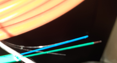

De velzels zelf hebben een kunststof omhulling die je er af moet strippen voor je de las kunt maken.
De glasvezel die voor de deur ligt is dus inderdaad al voorzien van de vezels.
Er zijn 2 soorten glasvezel: singelemode, dat is deze ook, dan gebruik je een vezel voor zowel RX als TX.
En multimode, dan gebruik je 2 vezels, een voor RX en een voor TX.
De dikte van de vezels is iets anders bij beide soorten en de lichtfreqentie iss ook anders.
Singelode is voor lange afstanden, tot tientallen kilometers, multimode is tot 500 meter in principe en wordt in gebouwen gebruikt.
Foto 1 is de kevlar goed te zien.
Foto 2, het einde van de groene vezel is de glasvezel zelf.
Dat witte stukje kevlar dwars is om de aders uit elkaar te houden.
Tip, wees voorzichtig als je nieuwsgierig bent... de glasvezel zelf is erg dus en een stukje onder je huid is niet leuk.
