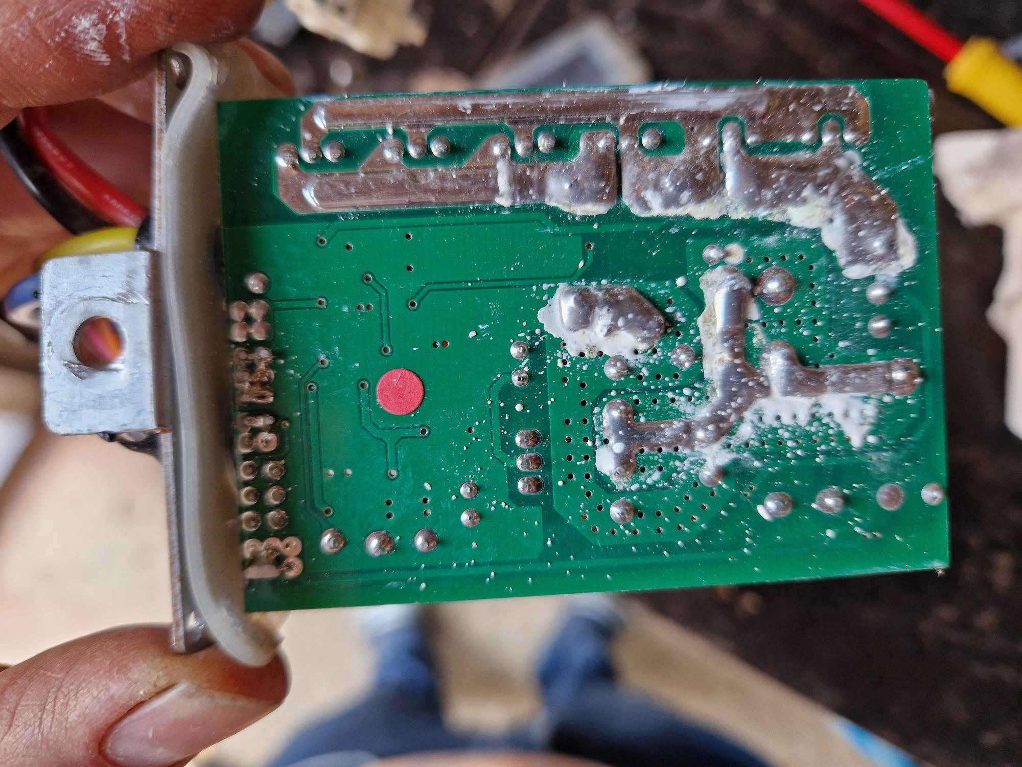

Voor mijn zoontje een leuke quad gekocht. 600w 36v, half jaartje heel veel plezier van gehad.
Plots gaat de quad er vol gas vandoor. Mijn zoontje valt er gelukkig meteen vanaf omdat hij dit niet had verwacht en de quad rijdt de verhoging af tegen een boom.
Vervolgens gaat de quad vol gas met spinnende banden door tot ik het contact uitzet.
Hierna wil de quad niet meer aan.
Nu begrijp ik dat de controller stuk kan zijn gegaan. Hoewel ik het bizar vind dat de quad met een safety voetschakelaar alsnog vol gas kan blijven geven. Zoek ik alsnog de oplossing.
Ongeacht dat ikzelf op onderdeel niveau niet super veel verstand heb wil ik dit wel uitzoeken en leren.
Daarom de vraag, ik heb foto's van de controller toegevoegd. Met voorgaande uitleg, wat zal er vanuit die uitleg, het plots vol gas blijven gaan, logischerwijs defect zijn gegaan? Wat moet ik doormeten & wat moet ik dan wel/niet meten om vast te stellen wat ik dien te vervangen?
Had hem zelf uit elkaar gehaald in de hoop iets verbrands te zien en vanuit daar een nieuw onderdeel te plaatsen. Maar helaas, zo simpel blijkt het niet te zijn. Nu dacht ik aan het relais. Als die blijft plakken kan hij gas geven lijkt mij, maar waarom dan vol gas zonder dat er vol gas werd gegeven?...
Zie graag jullie gedachten en tip tegemoet. Mijn dank is groot!

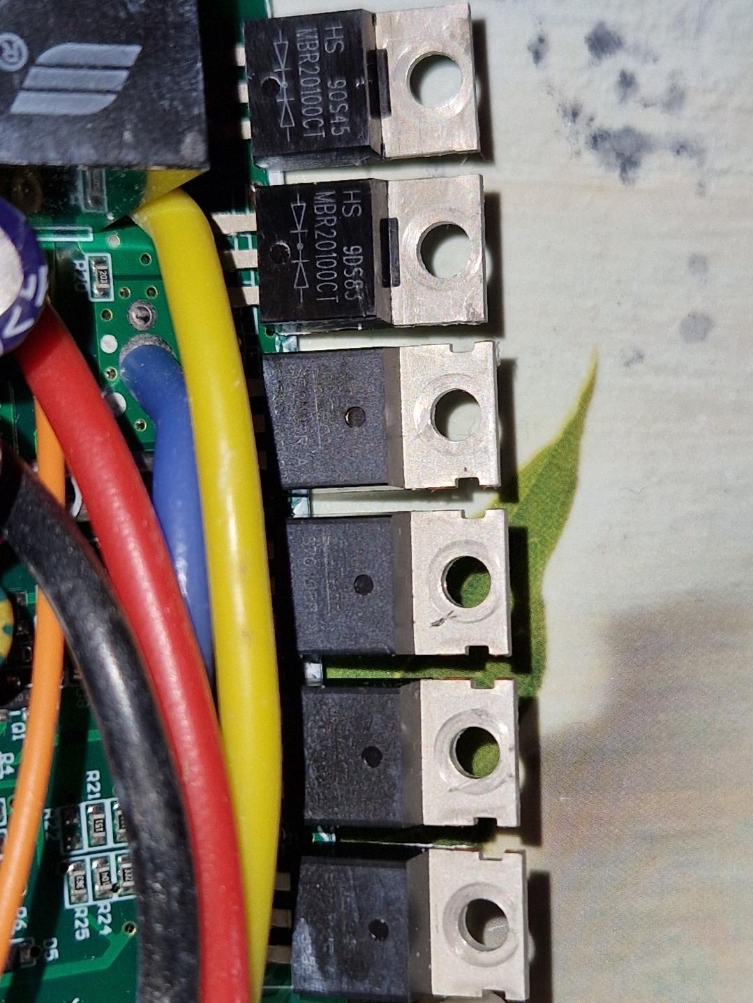

Ik zie daar een LM339 quad comparator ic en een vier mosfets, twee TO220 diodes parralel.
Het lijkt dus een eenvoudige discreet opgebouwde PWM regeling met daarbij nog een relais.
Als bekend is waar de diverse draden heen gaan is er waarschijnlijk goed uit te komen, maar zonder meet- en soldeer ervaring blijft dat bij een wat theoretische oefening?
Gelukkig heb wel meet en soldeer ervaring.
Daarom verwacht ik wel dat ik begrijp wat ik moet meten met een uitleg daarover.
Er staat een uitleg op sommige draden.
Zal daar straks meer over uitzoeken en posten.

Heb gegoogled en de mosfets gemeten op de gate & source. Er zitten er 6 en 3 daarvan piepen niet door meet daar op alle 3 103ohm.
Betekend dat dat deze kapot zijn zoals ik vanuit Google begrijp?
heb zo'n ding eens hersteld gehad, zat in een 36V stepje meen ik. die had het relais kapot en bij jou is zo te horen 1 of meer van de fets tegen de koelplaat. meet de weerstand tussen die dikke printsporen maar eens door, die zal laag zijn..
Op 29 mei 2023 10:22:58 schreef testman:
Klopt! Deze 2 piepen door.
Kortom, fets vervangen.
Weet je zo welke erin zitten?
Anders soldeer ik ze los dan zie ik het er vast opstaan.

Niet allemaal leesbaar, zie wel verschillende info staan.
Op 29 mei 2023 10:36:55 schreef ElectroMike:
de 2 bovenste zijn geen fets maar dubbeldiodes.
Op 29 mei 2023 10:40:23 schreef testman:
Ok bedankt! Meteen daar even over gelezen.
Heb nu deze foto kunnen maken, heb ik zo genoeg info? Onderin lijkt nog wat te staan. Maar niet goed leesbaar. Heb nu iig S70N08R A als info voor de mosfets.

Ik zou om te beginnen eerst de print ook eens reinigen, die ziet er niet al te fris uit of zie ik dat verkeerd?
Kan de quad ook achteruit via de regelaar, of alleen vooruit?
Wordt het relais gebruikt voor achteruit te rijden?
Zo te zien staan alle fets parallel, voor een goede meting moet je de fets er even uit solderen en dan meten.
Zit er geen garantie op ?
Tussen gate en source moet je oneindig meten.

En ik vermoed dat er een paar fets in sluiting liggen.

Ik vind 70V mosfets nog aan de lage kant voor zo'n 36V regeling, je zou verwachten dat daar 100V mosfets inzitten...
