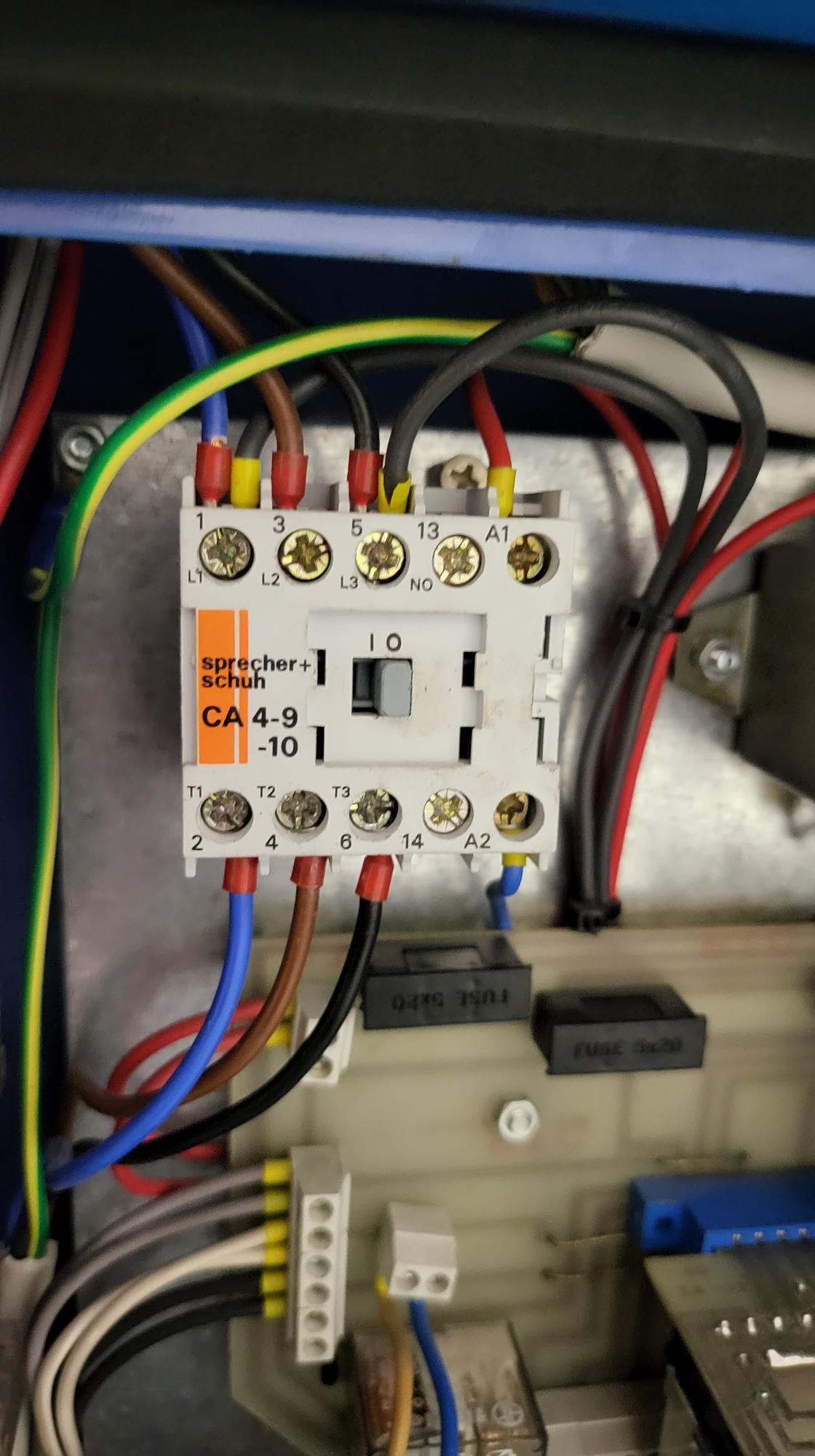

Ik heb sinds kort een gebruikte hefbrug gekocht. Deze draait op 3 fase (geen 0). De motor wordt geschakeld door een relais (3 fase), welke l1,l2 en l3 naar de motor doorschakelt. De motor staat in sterschakeling aangesloten. Ik meet op alle 3 de aansluitingen 230v (spoelspanning). Dit klopt met het type plaatje.
Er gaat echter ook iets naar de motor met 2 dunne draadjes, wat ik niet kan thuisbrengen. Deze verwijderen zorgt ervoor dat de motor niets doet (behalve wat geluid maken).
De brug heeft (volgens de vorige eigenaar) zo gewerkt. Het probleem is dat de hydrauliek motor de verkeerde kant op draait. Ik denk, draai even fase l2 en l3 om en klaar. Niet dus. Elke combi geprobeerd, motor blijft verkeerde kant opdraaien (en dus geen olie pompen).
Iemand een idee voor ik rigoureus een andere motor ga kopen?

Als voedingsspanning heb je dan toch 400V als je 3X 230V hebt gemeten van het knooppunt naar de fase. Meet ook van fase naar fase. De dunne draden zijn de thermische beveiliging en bij onderbreking mag de motor geen spanning krijgen en dus geen geluid maken, wat wijst op een missende fase. E De dunnen draden staan dan in serie met de drukknop. Er klopt dus iets niet met de bedrading. Post foto's van relaiskast. Welke spoelspanning? van relais of motor?

Klopt, voedingsspanning is 380v. Fase naar fase = 380v. Op de magneetschakelaar (uitgaand) meet ik ook tussen T1-T2, T2-T3, T1-T3 380v.

Waarschijnlijk komt dat geluid van de spoel van het ventiel wat ik onderaan zie. Kan wat brommen. Heb al veel rare dingen meegemaakt, maar dat een 3 fase motor niet anders gaat draaien bij het wisselen van 2 fase's, dat nog nooit geweten. Bij een ontbrekende fase kan een onbelaste motor wel eens in een willekeurige richting gaan draaien, maar dat is dus ook niet het geval. Je zou nog de weerstand van elke motorspoel kunnen meten. Moet 3 keer gelijk zijn. Spoelen mogen onderling ook geen weerstand hebben tov elkaar, maar daarvoor moet het knooppunt ontkoppeld worden.
revado
Een 3 fase motor moet met 2 fases wisselen de andere kant op gaan draaien.
Weet je zeker dat hij niet de andere kant op gaat draaien bij wisselen?
Kan je aan de koelvin zien, of is er steeds geen oliedruk door een andere reden?

Ik controleer idd de draairichting aan de hand van de pijl op de motor, en de daarbij check ik de koelvinnen. Die blijven heerlijk dezelfde kant opdraaien.
de extra draden zijn van een rem wrs. zonder spanning op die rem loopt de motor niet aan. check maar of er spanning op die draden staat. de klep onder de motor zou met alleen zakken moeten schakelen. normaal als de brug boven staat opent alleen de klep, de motor draait niet om te zakken.
wat meet je op de motor zelf als deze draait? je zou 3x 400V moeten meten. tussen de fasen meten, niet naar aarde of nul. als je een fase mist of die zit aan een andere fase dan loopt de motor ook niet aan en verandert de draairichting niet.

Op 1 juni 2023 23:31:19 schreef testman:wat meet je op de motor zelf als deze draait? je zou 3x 400V moeten meten. tussen de fasen meten, niet naar aarde of nul. als je een fase mist of die zit aan een andere fase dan loopt de motor ook niet aan en verandert de draairichting niet.
Dan meet ik idd 3x400v
Die dunne draden zijn van de thermische motor beveiliging.
Hoewel de aansluitingen in de motor voor een driehoek aansluiting niet goed zitten, maakt dat voor de steraansluiting niets uit.
Ik denk dan ook dat de motor wel omkeert, maar dat de klephandel voor zakken open staat.
Als ik meet op z-u x-v y-w (met plaatje over z,x,y vast) meet ik op elke aansluiting 1.5 Ohm. Daarbij draden naar relais losgenomen

Motor draait niet om, blijft in dezelfde richting draaien. Ik kan de koelventilator goed zien

Als ik op dalen druk, gaat de motor heel even draaien (verkeerde kant ook), terwijl het luchtventiel de pallen bediend. Ventiel blijft dan ook bekrachtigd zolang ik de daalknop indruk. Ik heb die constructie meer gezien, omdat eerst de belasting van de tandheugel af moet voordat deze omhoog gedrukt kan worden.Al die beveiligingen zijn overbrugt met wago klemmen.. Brug is 30 jaar oud, heb er ook verder geen schema / documentatie van. Autec zelf heeft blijkbaar ook niets meer, contact mee gehad. Schijnt een Al3509WF te zijn.
Zal morgen ook eens testen met 3 fase's rechtstreeks op de motor, en dan 2 fases wisselen. Dan zal hij toch echt moeten omkeren.

Een tyrap in de ventilator steken en kijken in welke richting die afbuigt geeft zekerheid over de draairichting
