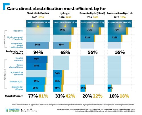

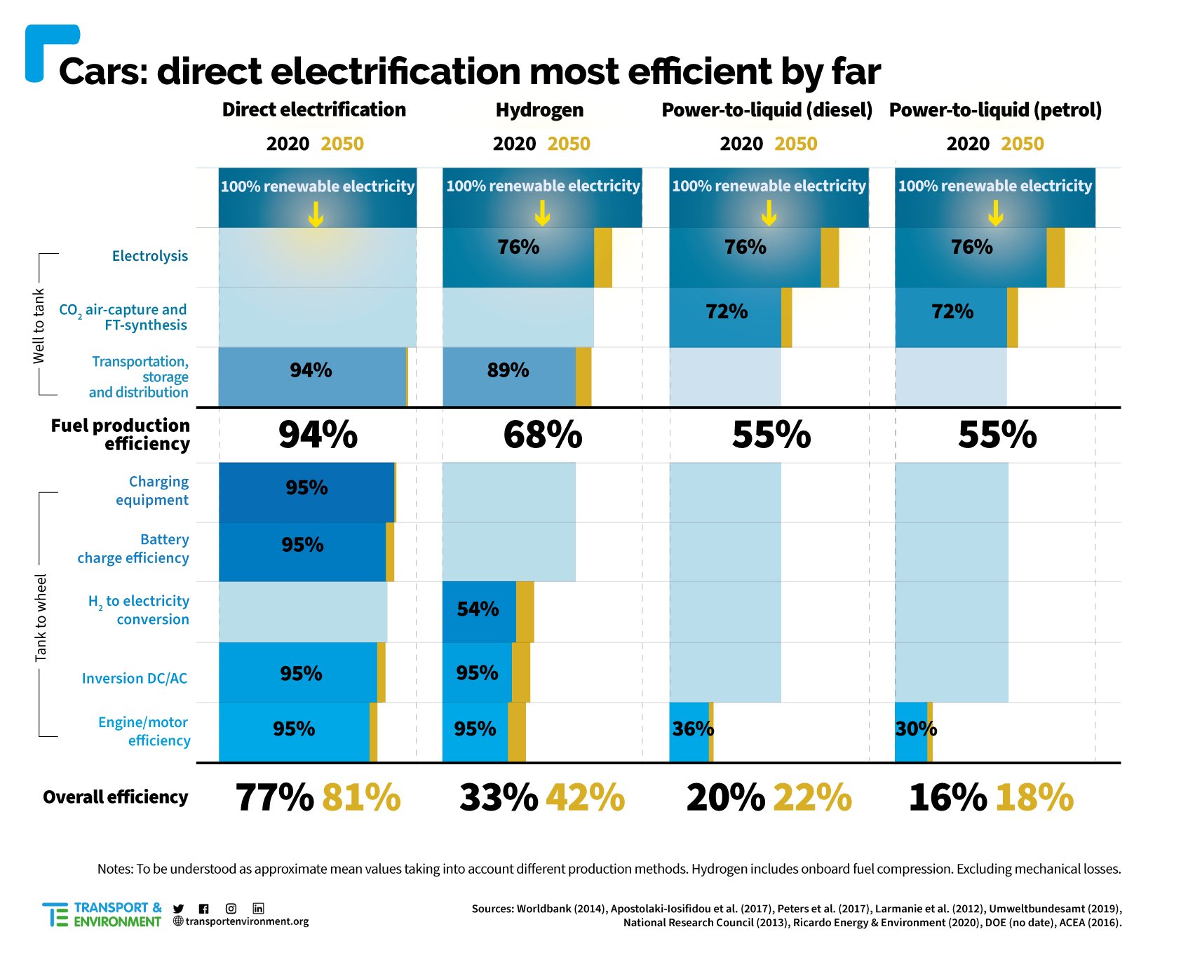

Daarom heb ik ook zo'n grote twijfels bij auto's op waterstof... Als je het via electrolyse doet is het waanzin vergeleken met auto's op batterijen. H2 via electrolyse i.p.v via aardgas voor de industrie is natuurlijk een totaal andere overweging!
Random plaatje van internet geplukt, details wijken vaak af maar grove verhouding komt steeds weer terug: batterijvoertuig 2/3 efficient vs. waterstof 1/3 efficient.
Dit is net zoiets als die magnetische waterontharders, geef er garantie op en je hebt heel veel mensen die erin trappen, en door het placebo effect zal 70% geloven dat het ding kalkaanslag tegengaat. Als je echt brandstof wil besparen dan kun je beter naar een nieuwere en kleinere auto kijken, goedkoop tanken of gewoon met de fiets gaan natuurlijk. Ik denk niet dat de verzekering erg blij zal zijn als ze dit aantreffen in jouw auto bij een ongeluk.
Het rendement is nog veel slechter zelfs. Je motor heeft benzine nodig. Hij zet dat voor 30% om in bewegingsenergie. Vervolgens wordt de bewegingsenergie door de dynamo omgezet in 13.5V met misschien 80A max, dat heeft 80% rendement. De elektrolyse van waterstof heeft in een simpele elektrolyser maar een rendement van 60%. Vervolgens ga je daar weer je auto mee aandrijven, dus kom je op een rendement van 4% uit, dus je verspilt juist 96% van de energie. De enigste vormen van "gratis" energie zijn zonnepanelen, windmolens, en andere onuitputtelijke energiebronnen zoals uranium en thorium, maar om al die energiebronnen winstgevend te maken kost veel geld (investering) en ontwikkeling.
Op 28 juni 2023 19:29:41 schreef r-p:
[...]Daarom heb ik ook zo'n grote twijfels bij auto's op waterstof... Als je het via electrolyse doet is het waanzin vergeleken met auto's op batterijen. H2 via electrolyse i.p.v via aardgas voor de industrie is natuurlijk een totaal andere overweging!
De bedoeling is dan om het overschot aan zonne-energie daarvoor te gebruiken. Waterstof tanken heeft het voordeel dat je geen 15 minuten oid hoeft te wachten maar met zoals benzine tanken.
Nadeel van waterstof tanken is dat je het naar ca 700 bar moet brengen en dat het altijd gasvormig blijft, het kost dus elke keer weer energie om dat op druk te krijgen.
