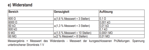

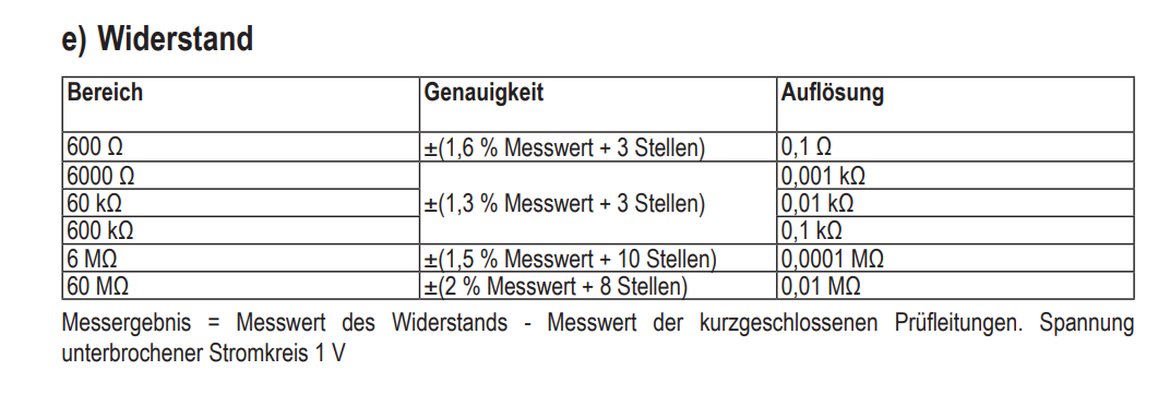

Het is een Voltcraft VC185
Wat ik uit de specs begrijp is dat de meetnauwkeurigheid van een weerstand meting max 1,6% afwijkt.

Uit het manual van de VC185:
Dat is 1,6% +/- 3 digits.
De resolutie is 0,1 ohm, dus als jij 0,1 meet dan mag/kan de waarde ergens tussen -0,3 (dus 0) en 0,4 ohm liggen. (en dan natuurlijk nog de 1,6% erbij tellen)

Op 17 juli 2023 19:56:13 schreef fred101:
Ik heb ooit een multimeter gezien waar de banaanbussen zelf 1 ohm waren. Dat was bizar.
Weer wat geleerd, ik begreep niet precies wat ze met 3 cijfers bedoelde.
Dus bij 60kOhm wordt dit dan 59,97 kOhm en 60,03 kOhm?
