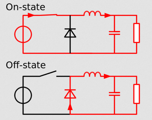

Want ik neem aan dat er een soort buck converter in je smartphone zit die van deze 20V weer een lagere bruikbare spanning maakt en de stroom weer verhoogt. Maar dan heb je toch weer extra verlies in je telefoon?
Een ideaaltypische schakelende regelaar heeft geen verliezen, dus het omzetten van 10V naar 5V levert een 2x grotere stroom op aan de 5V kant dan er aan de 10V kant in gaat (als er 1A in gaat komt er 2A uit). Je kunt dit in dit plaatje (van Wikipedia) enigszins zien (hoop ik):
De stroom aan de ingang loopt alleen als de schakelaar gesloten is. In het bovenstaande voorbeeld zou je dus (uitgaande van een relatief grote zelfinductie van de spoel) 50% van de tijd 2A aan de ingang zien, en 100% van de tijd 2A aan de uitgang.
