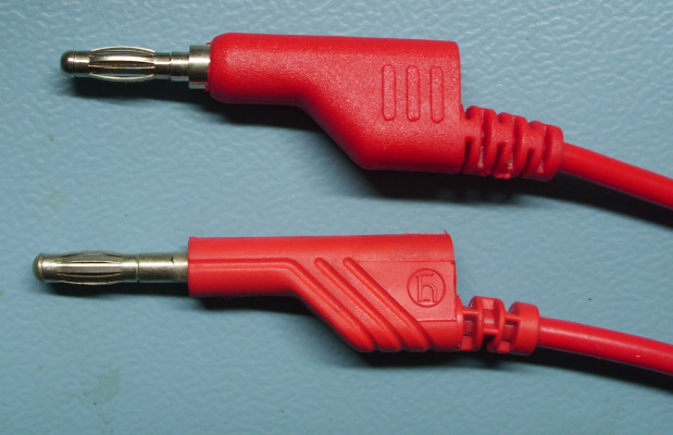

Dat zijn mijn favoriete stekkers. Als je ze van een goed merk hebt werken ze decennia lang goed. Echter als je China junk van Ali koopt dan zijn ze waarschijnlijk verchroomd en slecht passend waardoor ze ingeduwd niet de vaste delen raken (te korte veerbus, te grote diameter tov de "as". ) Dat vast gecombineerd met Ali-crap banaanbussen met te grote diameter. Het concept is prima, de uitvoering van Ali crap is gewoon slecht. Dat krijg je als je goedkoper dan goedkoop zoekt.
Ik heb bij de 4 draadset met goede kwaliteit bananen, die ik voor kalibraties gebruik voor de zekerheid aan 1 kant de glijdende bus vast gesoldeerd. Dat was niet nodig maar just to be sure. Dit omdat de banaanbussen van het te kalibreren apparaat soms over tijd zijn uitgesleten en dan de glijdende huls niet max lang wordt. Mijn bananen zijn extreem duur vergeleken bij wat jij er voor over hebt, maar ze kosten nog steeds weinig. (iets van 5 euro/stuk maar dat is 1x in je leven kopen en nooit meer hoeven vervangen en geen frustratie. Helaas denkt de Ali-koop-verslaafde zo niet meer.
Zijn ze magnetisch ?
Die dingen die jij de goede noemt, die zijn pas echt waardeloos. Veel te weinig contact met de banaanbus en waar er druk is, is die vaak te hoog waardoor de (waarschijnlijk bij jou ook op Ali gekocht) banaanbussen nog harder slijten)

Recentelijk liep ik daar ook tegenaan. Die chinezen zijn erg kort. Dan passen ze ook maar half in een bus.
En omdat de veer nogal los zit, is het erg gevoelig voor veranderingen. Bijvoorbeeld het trillen van een motor, en die was ik net aan het meten.

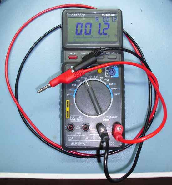

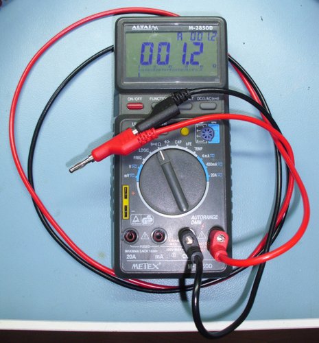

Dan ben je geen echt goede spullen gewend, 1,2 ohm is echt heel erg beroerd. Net even gemeten, 0,014 ohm voor de standaard meetsnoeren bij mijn CEM en 0,056 voor twee 1 meter lange zelfbouw met de vergulde connectors.

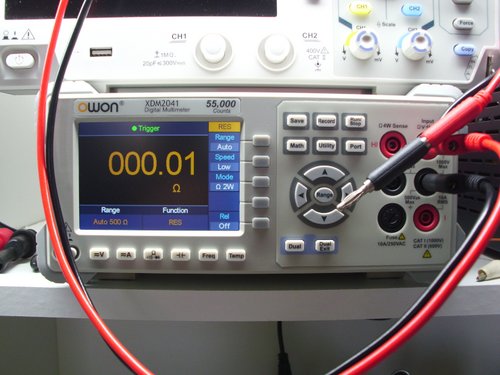

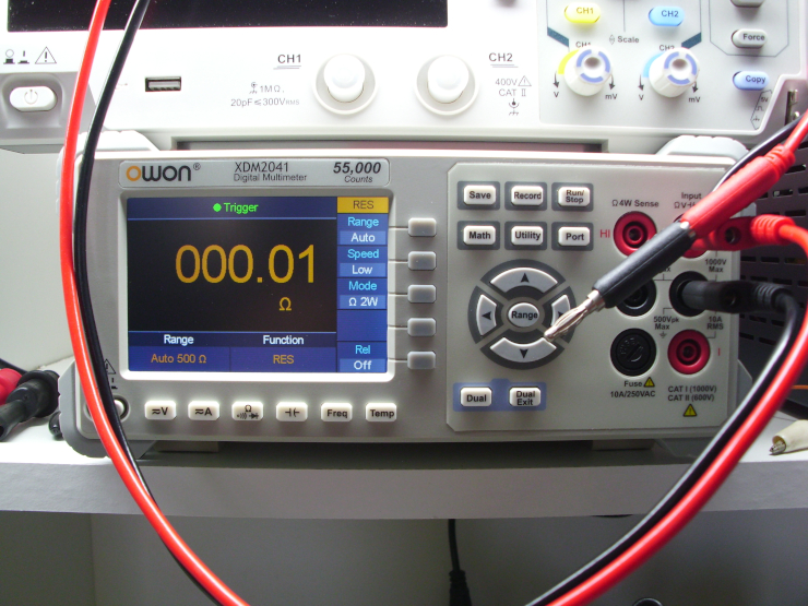

Net even gemeten met de milli-phmmeter (Kelvin-methode). Ik kwam uit op 19.9 mohm voor de rode kabel en 39.5 mohm voor de zwarte. Meting is inclusief overgangsweerstanden van de connectors. Snoeren zijn 1m lang.
Die ronde verende sleeves horen te kunnen draaien (dat is inherent aan het ontwerp), vandaar dat ik wat verbaasd was dat op de foto de draaipunten waren gemarkeerd als zijnde 'probleempunten', of dat sommigen deze sleeves vastsolderen.
Ik heb eens een 40 cm recent aangeschafte Hirschman T&M kabel in de multimeter geprikt, 2-draads ohmmeting.
In de handmultimeter 0.0 Ohm. In de benchmultimeter 0.030 Ohm. Met wat draaien en rommelen 0.001 Ohm dat zelfs heen en weer knippert tot 0.000 ohm.
Dus, ja, ze zijn gevoelig voor 'draaien en rommelen'. Maar dat maakt het nog geen rommel
De meetsnoeren van mijn Brymen multimeter hebben zo'n opschroefhuls om een banaanstekker te maken van de meetpen. Het rode snoer is 0.009 Ohm, inclusief contactweerstand, met de opschroefhuls.

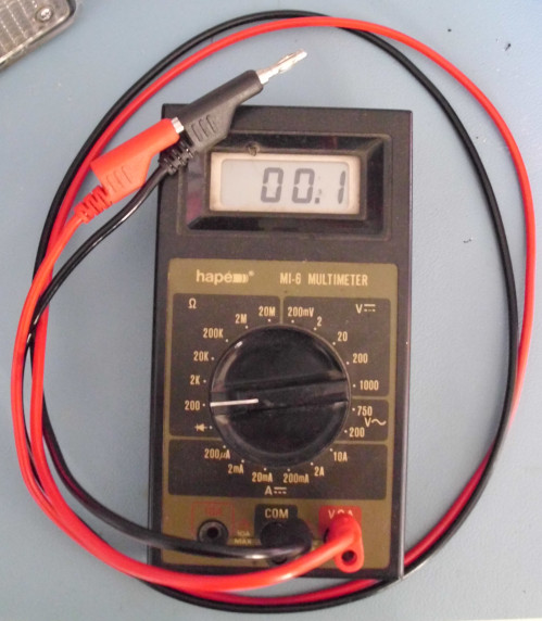

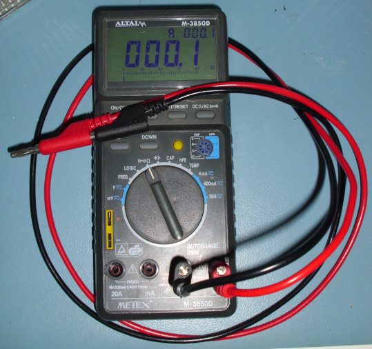

Oké, hermeting gedaan. Eerst 2 lange Hirschmanns. Weerstand bleef schommelen tot in de KΩ's. na een paar keer aan de selectorknop gedraaid te hebben stabiel op 0,1Ω.
Die imitaties geven nu ook 0,1Ω aan. Mijn meter gaat niet zo laag om mΩ te meten. Maar blijkbaar waren de contacten van de draaiknop van mijn 25+ jaar oude meter een beetje bevuild.
EDIT tijdens schrijven van deze reply is er een andere reden gevonden
Die 1,2 ohm is uiteraard niet best, maar veel multimeters geven geen 0,00 ohm aan wanneer je ze kortsluit. Voor lage ohmmetingen sluit ik altijd eerst de meter kort met een meetsnoer en trek deze waarde (0,4 ohm of zo) af van de te meten weerstand (0,47 ohm meet dan bv. als 0,86 ohm).
Maar ik neem aan dat vrijwel iedereen dat hier doet. Danwel betere apparatuur heeft en deze elke 2 jaar laat calibreren (en eventueel justeren)

Had ik ze meteen getest in 1 van m'n 2 35-40 jaar oude Hapé MI-6 multimeters, dan had ik meteen de lage waarde gezien. Deze oude beestjes doen het nog prima.
