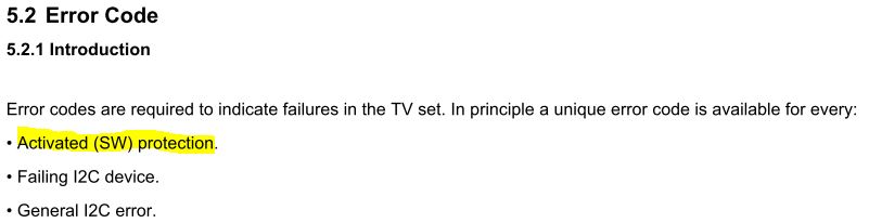

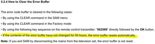

In de service manual staat dat een "activated protection" (zie bijlage) opgeslagen wordt in de error buffer en ook dat de error buffer gereset wordt na 50 uur (zie bijlage 2).
Betekent dit dat na 50 uur in standby deze "activated protection" uit de buffer zou verdwijnen? Dan zou het een alternatief kunnen zijn op de NVM file.

In de service manual staat dat een "activated protection" (zie bijlage) opgeslagen wordt in de error buffer en ook dat de error buffer gereset wordt na 50 uur (zie bijlage 2).Betekent dit dat na 50 uur in standby deze "activated protection" uit de buffer zou verdwijnen? Dan zou het een alternatief kunnen zijn op de NVM file.
Als je goed leest dan zijn dat I2C bus errors, die worden inderdaad opgeslagen en zijn via de SAM uit te lezen, deze verdwijnen inderdaad na 50 uur maar dan moet wel de counter werken dus toestel 50 uur in een hoek parkeren helpt dan niet. Tevens mag de error niet kritiek zijn voor de werking van het toestel.
De t-con error is de vreemde eend in de bijt en is niet terug te vinden via de SAM en wordt dus niet na 50 uur gewist. Dit geld ook uitsluitend bij Oled tv's, die werken totaal anders dan een normale led tv.
