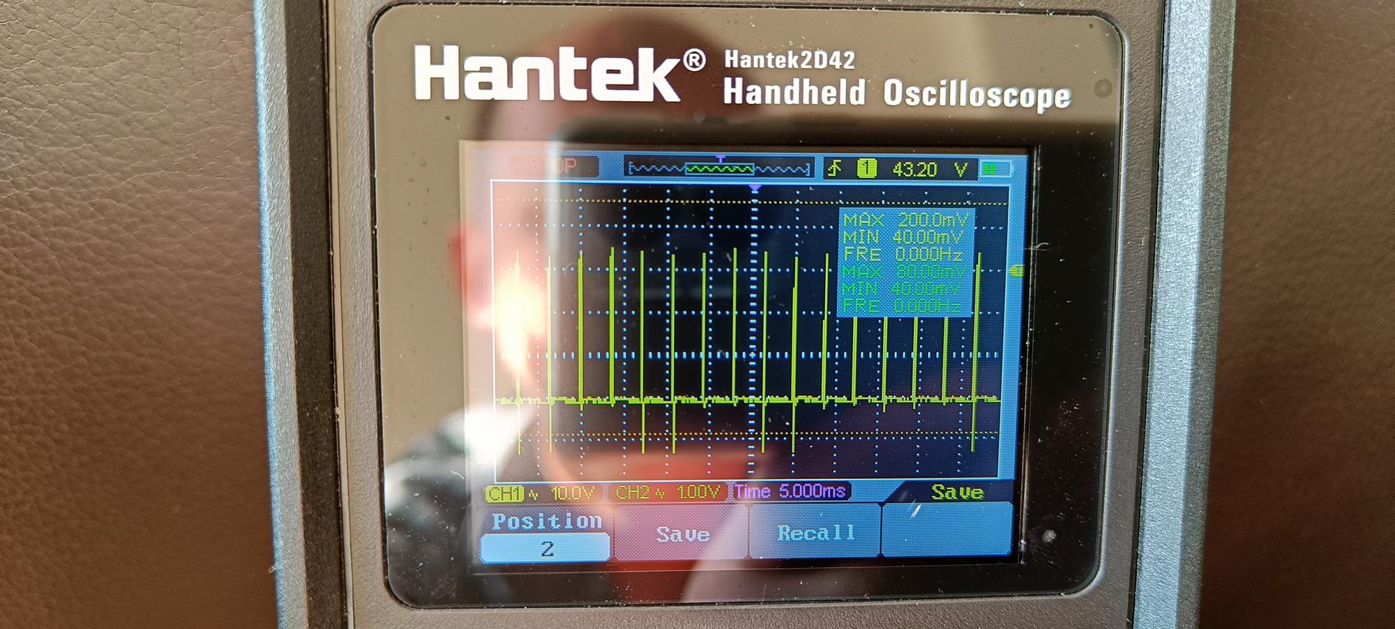

Hierbij de spanningen die ik heb gemeten.
Stationair:
Half gas:
[Bericht gewijzigd door Toverstaf op zaterdag 2 september 2023 17:33:29 (99%)

Ernstig nu: wat is de vertikale schaalverdeling van de scoop? De spikes op de onderste foto zien er echt gemeen uit, maar hoe hoog zijn ze?

Je kunt de spanning niet goed meten zonder een aangesloten accu, als je straks meet met een aangesloten accu zal je heel andere waardes meten. En je ziet ook die pieken niet meer, als je die wel ziet met aangesloten accu, is er iets mis met je regelaar.
Als je regelaar goed werkt zal je iets van 13.8V meten op je accu, misschien iets meer. Je kunt je telefoon zo op die USB stopcontacten aansluiten, je hebt verder geen lader nodig. Mits alles goed werkt natuurlijk.
Ondanks dat de multimeter idt "14V" noemt, is dit niet geschikt om een DCDC converter mee te voeden. Misschien dat je zelf nog een gelijkrichter, condensator er achter kan zetten, maar met deze metingen vind ik het niet raar dat die voedinkjes kaduuk gaan....

Op 2 september 2023 17:48:59 schreef Toverstaf:
10V/div, pieken van 43 volt dus :/
Gruwel. Dan zal er wel een ander de geest laten, ja. Zelfs een 7805 of 7810 zouden dat niet verteren.
Je kan eens een autolampje van 12V aansluiten en dan kijken hoe de spanning eruitziet. Het meeste van de 43V-pulsen ben je dan wel kwijt.
