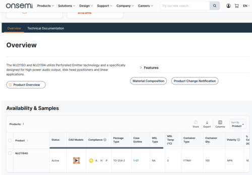

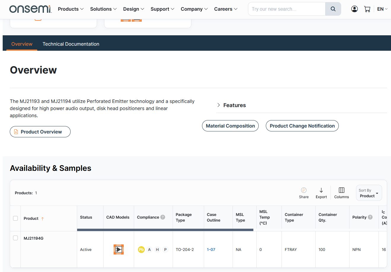

Op 2 oktober 2023 19:01:47 schreef Henry S.:

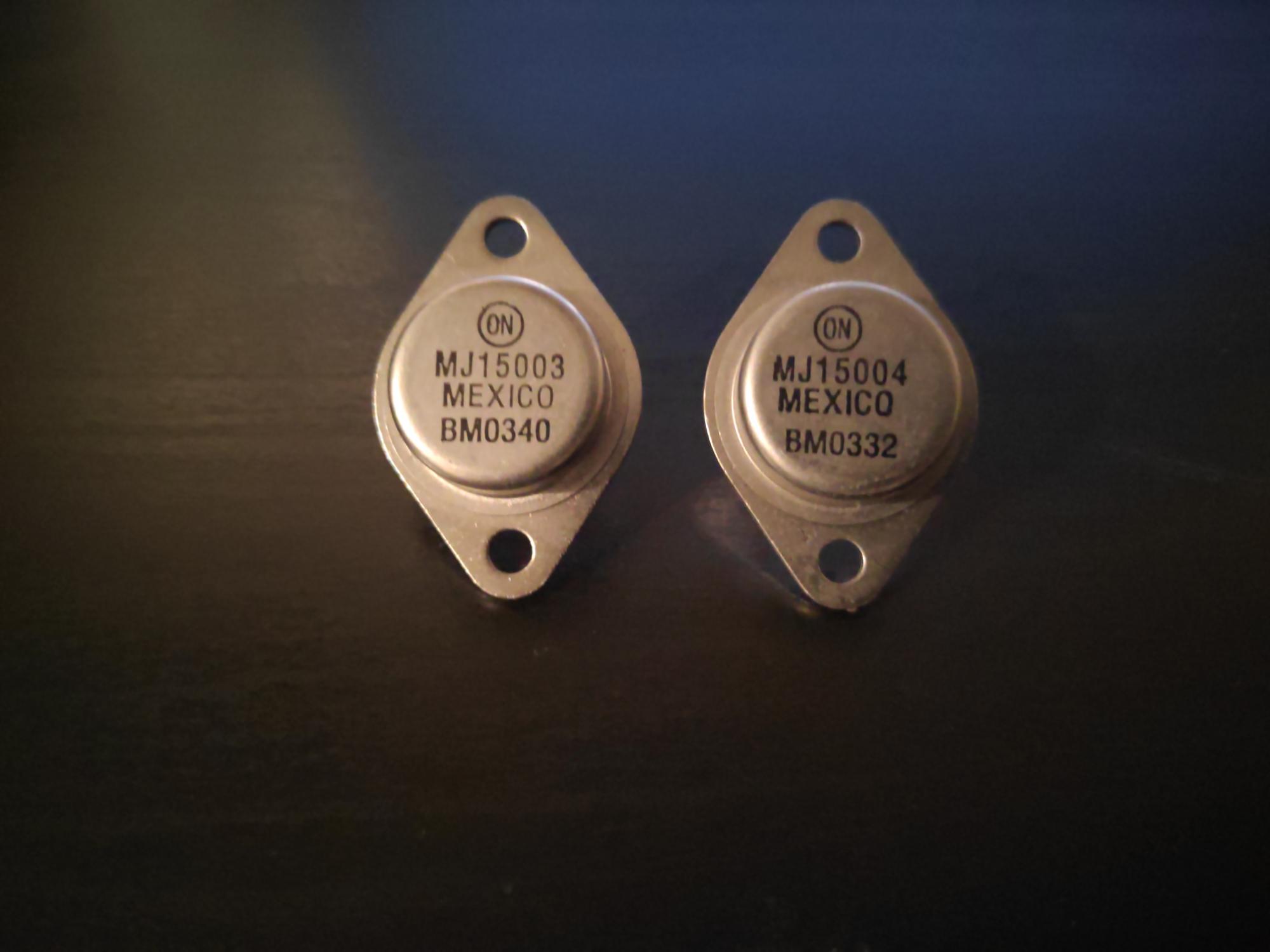

Die zien er nep uit... Firma in Alkmaar?

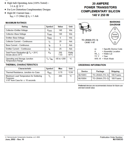

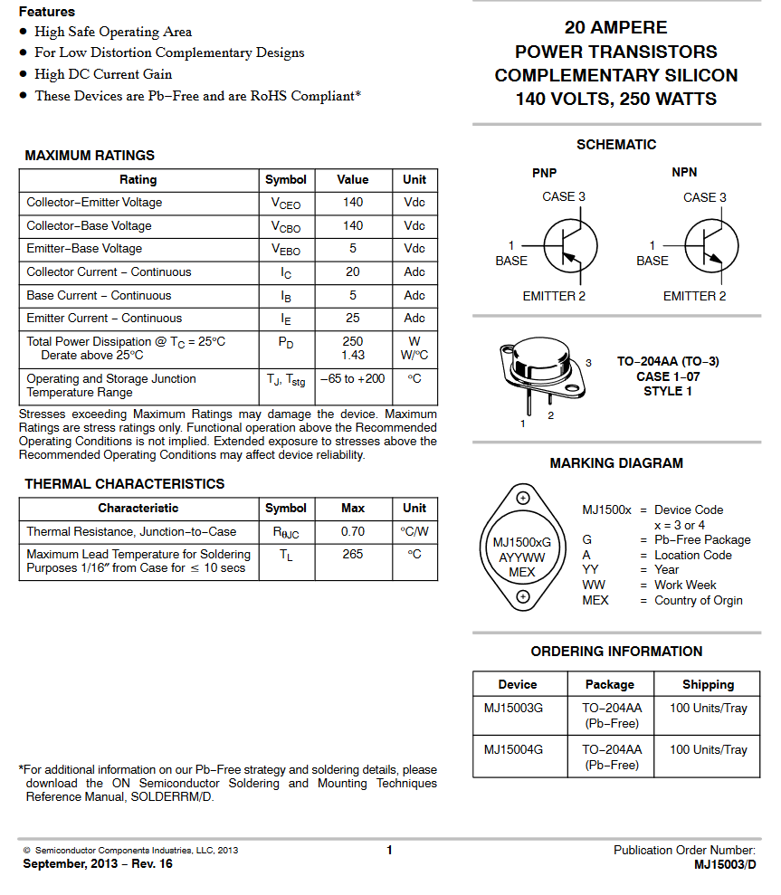

Hoe dan? Die laatste zien er vrij aardig hetzelfde uit als de MJ15003/4's die ik 20 jaar geleden van het toen kersverse Onsemi heb gesampled. Op de eerste twee foto's lijken de gaten wat matig afgewerkt, de opdruk weet ik nooit zeker wat er had moeten staan. Ik heb het idee dat ze zelf ook een beetje in de war zijn geraakt, want mijn transistoren uit 2003 zien er niet uit zoals de datasheets van 2002 (rev. 10) of 2013 (rev. 16) tonen:
Er zullen wel tussenliggende revisies zijn geweest, maar die heb ik niet.
Die datumcodes 1908 zijn sowieso niet in het formaat van 2019, en het is maar de vraag of ze toen nog in productie waren.
Ze zijn beide als sample van Onsemi gestuurd. Het zijn verschillende transistoren, daarom is het niet gek dat ze niet exact dezelfde datumcode hebben. Ik vermoed dat ik ze in 2004 heb ontvangen, ik heb de exacte datum niet meer staan. Eigenlijk is het gek dat die van redguuz wel gelijke datumcodes hebben, want volgens mij is dat niet de manier dat de productie van dit soort transistoren wordt gedaan. Je zult je testapparatuur toch om moeten bouwen, dus kort op elkaar NPN en PNP transistoren verpakken zal niet per definitie handig zijn.
Snap ik, maar in mijn geval komen de transistoren uit 2003, en kloppen ze niet met de datasheet van 2002 (die ik toen heb gedownload). De genoemde transistoren zijn nog steeds in productie, dus daarop kunnen we ze niet echt pakken:
In elk geval zie ik niets bijzonders op de foto's, maar ik vermoed dat als we de prijs horen die ervoor betaald is we een betere conclusie kunnen trekken. Voor minder dan €10 per stuk (voor een MJ21193/4/5/6) heb ik mijn conclusie klaar in elk geval.
Ahja deze zijn nog in productie. Ik dacht aan oudere types.
Jouw datumcode uit 2003 lijkt meer op die uit 2019 dan die uit 2002. Toch werd die in 2002 wellicht al gebruikt, maar niet op deze transistor. Zie de legenda bij de oprruk waar de A voor assembly location al wel bestaat.
[Bericht gewijzigd door maartenbakker op (65%)]
Geen idee, ik heb die datasheet niet. Mijn vermoeden is dat ze er niet zo mee bezig waren en het best zou kunnen dat ze het zelf ook niet zo goed op orde hadden bij Onsemi en de conclusie dat een transistor niet OK is door het formaat van de datumcode misschien voorbarig is. Als iemand anders een transistor kloont is het toch best logisch om de exacte opdruk over te nemen? Anders loop je het risico ontdekt te worden omdat je een datumcode bedenkt waarop in werkelijkheid helemaal geen productie van het betreffende product gedraaid heeft.
Het oplossen van de opdruk in aceton schijnt wel een indicator te zijn, dat ontdekte ik eerder met een LM338K.

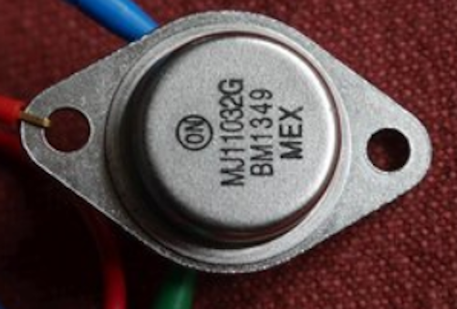

Lijken er op, maar toch niet:
-Idd de afwerking matig, dat mag niet voorkomen.
1e setje:
-ON logo's uitgesmeerd tegen de cirkel aan, maar de cirkel zelf is scherp.
-Bij dezelfde torren staan de typenr's er net wat anders dan gewend op, let op de spatiëring.
2e setje:
-ON logo's in verkeerde verhoudingen
-MEXIC0 ipv MEXICO... de o's zijn te smal en lijken meer op nullen. En de letterhoogte variërt.
Dit zie ik overdag regelmatig, de ene keer meer of minder subtiel.
Op 2 oktober 2023 23:02:00 schreef Kruimel:
Gelukkig maken ze die foutjes - ik ben nog niet aan pensioen toe, en volgens mij boeit ze dat ook niet altijd. Bij bepaalde produkten zie ik al jaren dezelfde truukjes, bij dure onderdelen worden de truukjes juist steeds subtieler. Een kwestie van economisch belang van China, vermoedelijk komt veel uit de speciale industiële zones die niet voor binnenlandse consumptie bedoeld zijn vandaan.
Een oud truukje dat heel vaak niet meer werkt, omdat ze daar van geleerd hebben. Zie https://nepp.nasa.gov/files/24554/Shacka_Evaluation%20of%20Solvent%20R…
Eerste setje ziet er gezandstraald uit.

@fred101 en Henri S. ,
Dus jullie zien inderdaad (met grote zekerheid), dat alle getoonde exemplaren fakes zijn ??.
Dit zal ik gebruiken als bewijs (van specialisten) als die winkel mij mijn geld niet gaat retourneren.
Zij hebben beloofd dit wel te doen, dus "Just in case".
Als je die dingen teruggestuurd hebt is er weinig te bewijzen toch? Als ze je geld dan ook niet terug geven is het vals zijn niet relevant, dan blijven ze in gebreke. Dan heb je meer aan een tracking code en bijvoorbeeld de belgeschiedenis in je telefoon. Het enige dat gewicht in de schaal zou kunnen leggen is als Onsemi zelf zegt dat hun transistoren er niet zo uitzien, maar dat ga je als losse kleinschalige eindklant niet voor elkaar krijgen.

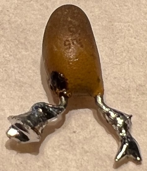

Vervang je voortaan dan ook alle folie condensators ? Heb er net twee gevonden die ipv 390nF ruim onder de 300 nF zaten, ook the D was opgelopen. De capaciteit was terug gelopen net als in Senseos gebeurd en ze werden hier op de zelfde manier gebruikt.
Kan me niet voorstellen dat ze echt branden (met vlammen) Net geprobeerd met een soldeerbrandertje. Een seconden of twintig vol in het heetste punt van de vlam veroorzaakte dat hij bleef branden maar na een seconde of twee doofde hij weer.
[Bericht gewijzigd door fred101 op (10%)]
Op zich is er in het geval van tantaal ruimte voor nuance, er zijn verschillende typen die verschillend gedrag vertonen, en het verschil in gevolg hangt ook af van het gebruiksregime. Zo uit mijn hoofd kan ik de volgende verschillen identificeren:
- De eerste tantaals werden gemaakt met een MnO2 kathode die bij problemen reageerde tot Mn2O3, en in het proces zuurstof leverde om een eventuele ontbranding te versterken. Deze exemplaren zijn niet meer kwetsbaar voor veroudering of kortsluiting dan andere, maar het gevolg is ernstiger. Naar mijn weten zijn die gele TH exemplaren van dit type;
- Nieuwere SMD tantaals hebben een geleidende polymeerkathode en raken op minder dramatische wijze defect, maar in dezelfde behuizing heb je ook de oudere typen. Naar mijn weten hebben TH tantaals altijd een MnO2 kathode, maar niets houdt ene fabrikant tegen dat anders te doen natuurlijk. Nieuwe SMD tantaals met MnO2 moet je met een vergrootglas naar zoeken omdat de polymeertypen eigenlijk geen nadelen hebben, al heb ik er niet echt een inventaris van gemaakt;
- Natte tantaalcondensatoren bestaan ook, maar zijn nogal een nicheproduct, zijn erg betrouwbaar en hebben goede specificaties, en hebben de MnO2 kathode niet en zullen geen zelfversterkende ontbranding hebben. Als je ze tegen komt en niet weet wat je ermee moet moet je er IMHO afblijven, dit soort product kom je waarschijnlijk alleen tegen in erg specifieke omstandigheden.
Het lijkt er op dat tantaals erg betrouwbaar zijn, zelf zie ik ze ook zelden stuk. Ze schijnen alleen slecht tegen overspanning te kunnen, zelfs al is het kort. Een exemplaar na een regelaar is daarom een kleinere risicofactor dan na een brugcel. Men raadt een werkspanning van 50% van het opgegeven maximum aan voor de MnO2 typen (wat ik veel vind) en 20% voor de polymeertypen. Minder marge zou ik voor elk condensatortype afraden, dus als je typen vindt die minder marge hebben zou je die wat mij betreft op basis daarvan kunnen vervangen. Ik zou Bryston dan wel aanzienlijk lager op mijn kwaliteitslijst zetten, want dit is al jaren de ontwerppraktijk. Domweg het niet jong zijn is voor mij niet echt een argument, ze verouderen naar mijn weten en in tegenstelling tot elco's nauwelijks. Meet in elk geval de spanningsrails en vergelijk het met de opgegeven spanningsbestendigheid. Als daar veel ruimte is zou ik ze met rust laten onafhankelijk van alle drama's die je op internet vindt, anders kan je beter eerst een aluminium hoedje vouwen voor het vervangen.
