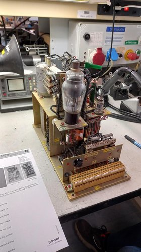

Op 11 oktober 2023 01:41:22 schreef Ex-fietser:
Niet dus. Gewoon radio golven op 27Mhz.
Nog heel kort OT dan, dat was ik vergeten. En vorig jaar een Thyraton oscillator daar voor op het werk gezien, de buis moest vervangen worden. Het was voodoo voor de TD
Een heel klein deeltje van een grote Kiefel installatie op leeftijd.
