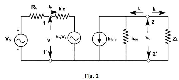

hFE/HFEhfe/hFE. Ik heb zelf ook nooit geweten waar de terminologie vandaan is gekomen, en in datasheets staat het ook geen twee keer hetzelfde. Ik neig gewoon "versterkingsfactor" te lezen en in de naastliggende kolom de testomstandigheden te lezen. Zeker met darlingtons maakt dat vaak nogal uit door de ingebouwde B-E weerstanden.
Met de HFE wordt meestal simpel gezegd de gelijkstroom versterking bedoeld. De waarde wordt gebruikt om de gelijkstroom instelling van de transistor uit te rekenen.
Met de hfe wordt de wisselstroom versterking van een transistor bedoelt. Het wordt gebruikt om de uiteindelijke versterking van een transistorversterkertrap uit te kunnen rekenen. De bode diagrammen kun je hier ook mee bepalen.
H parameter vervangschema:

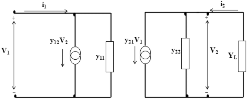

En er bestaat ook nog zoiets als een Y parameter vervangschema:
Beide zijn methodes om bepaalde dingen te kunnen berekenen. En het blijkt dat de versterking voor wisselspanning niet gelijk is aan die voor gelijk spanning. Bij buizen had men voor de versterking van de buis de factor β. Ik weet niet of bij buizen ook een verschil was tussen de gelijkstroom versterking en de wisselstroom versterking. Ik ken in elk geval alleen de β

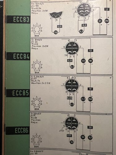

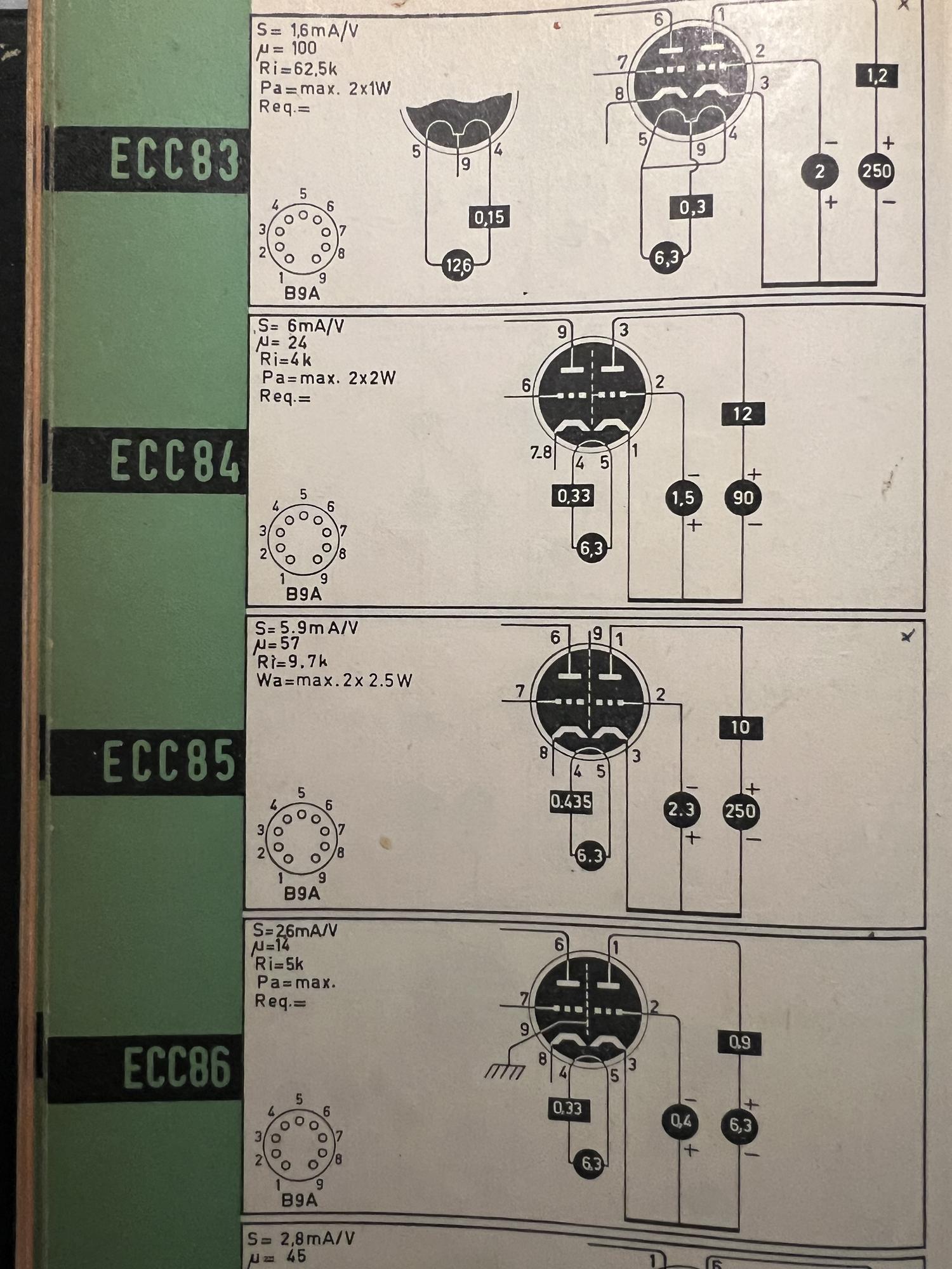

Buizen zijn spanningversterkers en bipolaire transistors stroomversterkers, simpel gezegd. Dat heeft met de ingangsimpedantie te maken die bij transistors laag is en bij buizen hoog.
De Beta wordt bij transistors gebruikt, bij buizen gebruikt men de mu (µ) om de versterking weer te geven. En de afkorting S van steilheid is ook van belang. Voorbeeld van het verschil in mu, steilheid ect. tussen diverse triodes.
is klikbaar

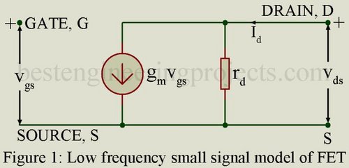

Kort door de bocht: bipolaire transistoren versterken stroom. FET's en buizen versterken spanning.
Volgens mij is het correcter te zeggen dat transistors stroom gestuurd zijn en mosfets spanning gestuurd. De versterking is afhankelijk van de schakeling. Maar het klopt wel dat torren stroom versterken maar ik vind spanning versterken bij mosfets eigenlijk niet correct. Daar wordt eigenlijk spanning in stroom omgezet.

De verschillende H, Z, en Y parameter vervangschakelingen komen eigenlijk allemaal uit de fictieve z.g. tweepoort doos.
In de doos zit een onbekend component dat je door alleen te meten probeert te identificeren. Uit de metingen komt dan een netwerkje rollen bestaande uit ideale passive componenten als weerstanden, condensatoren, stroombronnen en spanningsbronnen.
Als in die doos alleen een weerstand zit zou je bijvoorbeeld dit als netwerkje krijgen:
Je krijgt dan een black box met als parameters een (ideale)capaciteit, een (ideale) inductie en een (ideale) weerstand. Samen vormen deze parameters dus ons niet niet ideale weerstandje dat we in dat doosje gestopt hebben. Het klinkt erg omslachtig allemaal maar is wel een manier om met niet ideale en complexe componenten te kunnen rekenen. Een gewone transistor kun je dus ook omzetten in zo'n soort netwerk van weerstanden, condensatoren en inducties. En omdat het een transistor is, zitten daar ook basisstroom afhankelijke stroombronnen enzo in. En dat is waar die beroemde hfe uit de datasheet de hoek om komt kijken. behalve die hfe kun je ook de collector- capaciteiten en inducties uit de datasheets terugvinden het h parameter vervangschema.
Je moet alleen wel het volledige vervangschema en de volledige datasheets hebben. Meestal is n.l. ter vereenvoudiging erg veel weggelaten. Ook omdat bijvoorbeeld de inductie van de emitter van een transistor zo klein is dat je er geen last van zult hebben.

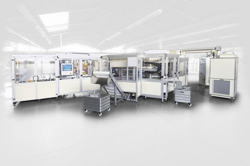

Niet dus. Gewoon radio golven op 27Mhz.
En het waren installaties als deze waarop ze o.a. vol automatisch bloedzakken maken. De extra compartimenten voor extra medicaties en de extra ventielen worden er allemaal in 1 keer met 1 lasbeurt in gelast.
De grote kast met onderin een ventilatie rooster rechts op de foto is de 10Kw 27Mhz RF generator Onderin staat de drie fase voedingstransformator. Daarboven op staat een enorme blower en daar weer boven op de grote Philips radio buis. Het nummer weet ik niet meer maar het was iets met typenummer YT en nog wat. Anode spanning hielden we op 10 a 12 kilovolt en een gloeispanning van 10 volt ofzo Anode stroom max 5 a 6 ampere.
De grote buis die er boven uit komt is de coaxiale leiding die het RF van de generator naar de lasmachine brengt. Die coaxiale leiding bestaat uit een aluminium buis met een dikke massieve koperen midden geleider er in. Ik heb die koperen geleider wel eens zien verdampen omdat een handige klant met een draaibank de teflon centreerschijven had vervangen door zelfgemaakte nylon exemplaren.

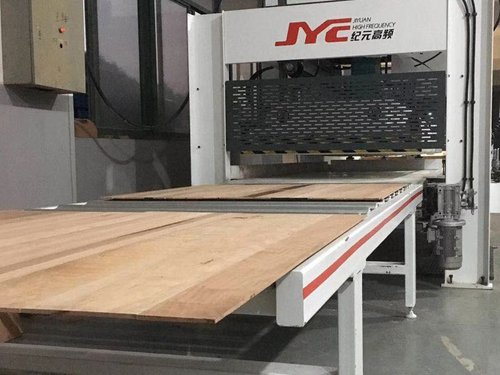

En dit is ook een toepassing. Het maken van grote tafelbladen uit kleine houten planken. Tegenwoordig noodzaak omdat er geen grote planken meer bestaan.
