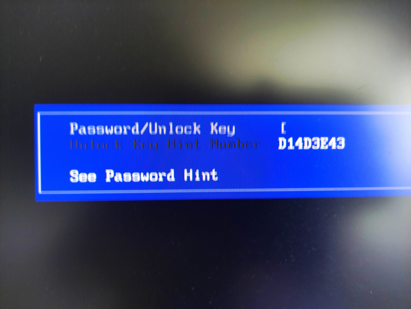

Bij een modificatie van een robot op het werk heb ik wat elektronica
van de schroothoop mogen redden.
Enfin voorlopig althans, want ik raak geen stap verder..
Meer bepaald enkele computersystemen.
Ik had er graag eentje gebruikt om een NAS te maken.
Tot mijn spijt geraak ik niet in de bios. Na 3 pogingen krijg ik een code..
Ik heb al allerhande instructies gevolgd die ik gelezen heb op het internet,
zonder resultaat... meer bepaald, jumper verplaatsen, batterij uithalen...
Een andere ssd met win11 op wil ook niet opstarten...
Ik heb ook geen toegang tot de opdrachtprompt...
Wie kan/wil mij op weg helpen?

Als het het zelfde is als bij de HP laptops dan ben ik bang dat het niet met jumpertjes gaat lukken maar je echt aan de EEPROM moet gaan solderen, als dat ueberhauopt al werkt. Niks op Google ?
https://www.kontron.com/download/download?filename=/downloads/manuals/…
Bladzijde 51, methode. Op bladzijde 11 staat dat ook passwoord gereset gaat worden.
Dag peter112
Dank je voor het meedenken.
Helaas, De procedure op blz 51 heb ik al een paar keer geprobeerd, wil echter
niet werken.
Ik blijf die vraag krijgen achter een password/unlock key....
Daar ga je niet in slagen, dat paswoord zit opgeslagen in het flash geheugen van de EEPROM, dat krijg je er niet uit. Enkel opnieuw flashen of een nieuwe EEPROM helpt, maar dan nog kan het zijn dat het niet zal werken omdat de EEPROM dan leeg is en/of bepaalde gegevens niet meer heeft, nodig om te starten.
Met een EEPROM lezer kan je kijken en dat misschien wissen, maar dat chipje moet je er wel uit solderen.
[Bericht gewijzigd door CrossFireX op (15%)]

Is die lithiumbatterij nog goed? Zo nee, misschien die eerst vervangen en nogmaals proberen?
Er staat op pag. 51 ook nog vaag iets dat de BIOS ook na een tijdje terugspringt naar defaults als de jumper er af blijft. Ook iets om te proberen?
De beste manier zal zijn een nieuw chipje om te proberen. Als daar dan nog data in moet... Dat kom je nooit te weten, dat is natuurlijk de secret sauce van de fabrikant.

Die procedure om de bios instellingen te wissen is er op gestoeld om de voeding van een RAM chip af te halen. Daarna wordt met de jumper de voeding kortgesloten en moet je enige tijd wachten totdat de bitjes echt omvallen.
Als er dus niet een technische wijziging is, waar de handleiding nog niet van weet...
Als die 10s niet werkt, dan kan je langer proberen. Om tijd te besparen zou ik het "langzaam" escaleren, dus eerst 1 minuut, dan een kwartier, dan een uur en dan pas de "dag" die zojuist voorgesteld werkt. Als het toch een dag moet zijn, dan heeft het een uur extra geduurd.

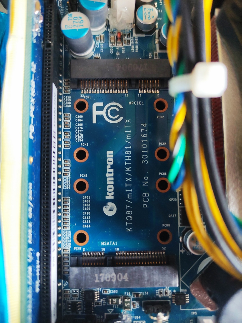

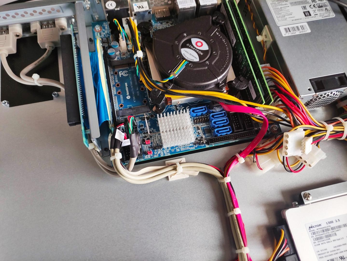

Open deur: Weet je zeker dat je de goede jumper hebt? En maakt die wel contact tussen pin 1-2. Soms zijn die wel eens gammel.
En de text is tegenstrijdig, boven staat 1-2 en daaronder 2-3? Dus allebei proberen. Verder klopt er meer niet in de texten. (Zie always on jumper, is copy paste en niet aangepast)
Zit er zowiezo een batterijtje of gold cap op?
Anders even meten als je de jumper kortsluit dat de spanning ook echt gedaald is tot zo goed als 0V (bij een goldcap).
Er zit waarschijnlijk een weerstandje in serie als er een lithium cell op zit.
Daarom loopt die ook leeg als de jumper erop zit, die sluit de Vbat dan kort (via dat weerstandje) naar ground.
Of als ik de text moet geloven staat die in serie met de batterij en in de andere stand sluit die de RTC/RAM zelf kort.
Verder wordt in een ander manual J37 ip J5 genoemd? (foute titel van het manual denk ik).
Als de manual meldt dat het wissen van de BIOS CMOS (incl. paswoord) ongeveer 10 seconden duurt dan kan dat geen dagen duren...

Nee, zei ik al dat gaat niet weg dat paswoord met de accu eruit. Als niemand je de code kan of wil geven, dan is die EEPROM vervangen misschien nog een optie.
Als daar ook nog firmware bij moet, dan zul je al een lange baard hebben voor dat het werkt...
Ik heb er ook een paar in handen gehad, maar daar kom je meestal niet ver mee.
Speciaal op industrie toegesneden, dus thuis kan je daar weinig mee doen.
Het lijkt me sterk dat ze dat paswoord zomaar gaan geven, ze vrezen dan namaak... Dat is ook de reden dat het paswoord in flash zit en niet in een CMOS klokje.
Zit dichtgetimmerd voor iets. Veel fabrikanten doen erg geheimzinnig over zo een stukje hardware. Dat is niet anders bij Fanuc of Siemens/Bosch industriële oplossingen.
