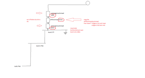

Mag een elektrische installatie afgekeurd worden als (enkel!) het kortsluitvermogen van de differentieel(inrichting, laten we stellen dat 'inrichting' slaat op een differentieel'schakelaar' of een differentieel'automaat) ontoereikend is tov van het berekende kortsluitvermogen van het verdeelbord.
We weten dat een differentieelschakelaar geen maximaal onderbrekingsvermogen kent zoals bij een differentieelautomaat wel het geval is maar dit is deels naast de kwestie.
Stel dat ik een installatietester neem en ik bepaal de maximale kortsluitstroom in het bord op 12kA, de hoofdbeveiliging in dat bord kan 22kA onderbreken dus dat ik in orde. Maar na mijn hoofdautomaat staat een differentieel(inrichting ;)) van 6kA, ongeacht de de nominale stroom enz.. het gaat mij hier om het maximale onderbrekingsvermogen. Dus: Mag die differentieelautomaat blijven staan in dat bord?
Volgens het arei niet maar dat slaat nergens op want indien ik een differentieelschakelaar zou plaatsen zou het kortsluitvermogen niet eens een parameter zijn naar conformiteit

paint is beperkt maar ik hoop dt ik wat duidelijker ben met deze 'tekening'

Die differentieel met een rood omrand 10kA, ernaast staat een rode pijl, en dan de tekst: mag die differentieelautomaat hier staan? (en nog wat tekst)
Is dat een aardlekautomaat/differentieelautomaat, of gewoon een diff/aardlekschakelaar?
Zijn verschillende dingen. Een differentieelautomaat, waarvan ik denk dat dat hier, in NL een aardlekautomaat word genoemd, beveiligd ook, en tript dus ook op een kortsluitstroom tussen fase en fase, of ook wel tussen fase en nul. Dat kan een aanzienlijke stroom zijn van enige kiloAmperes.
Gaat het om een "gewone" diff, kan ie alleen maar trippen op een verschilstroom, die in het beste geval via de beschermleiding naar de aardingsvoorziening loopt. Dan is nog steeds de vraag: hoe goed is die aarding? Heb je een aardcircuitweerstand van 1ohm, en zoals ik hier op dit forum Belgische bijdragen lees, is dat een hele mooie waarde. Dan kun je bij een harde sluiting naar de beschermingsleiding hooguit 230A laten lopen.
Dat kan die aardlekschakelaar/differentieel makkelijk hebben.
Dus twee vragen: hoe groot is de aardcircuitweerstand, en wat is het voor een ding?

Waarom zit daar tussen die twee automaten nog een aardlekautomaat?
De vraag is dan ook: Is het kortsluitvermogen van belang voor een differentieelautomaat
In NL noemen we dat een aardlekautomaat, een aardlekschakelaar (differentieelschakelaar) en een installatieautomaat in 1 apparaat.
Ja die moet voldoen voor de bij een kortsluiting maximale stroom.
Standaard zijn deze 4kA of 6kA, maar 10kA komt ook voor.
Kan de max. kortsluitstroom daarboven komen dan zul je ze moeten voorbeveiligen met een (meestal) een meszekering oid.
Mijn vorige bericht/antwoord was niet helemaal goed.
Een differentieelschakelaar moet ook de max. te verwachten kortsluitstroom kunnen weerstaan. Ook een differentieelschakelaar is voor .... kA maximaal.
Maar omdat een differentieelschakelaar altijd in combinatie met een andere beveiliging moet worden toegepast is dit meestal niet van belang.
Jouw plaatje mag dus (als de bovenste 2 beveiligingen in dezelfde kast zitten) , maar het zou beter zijn als de bovenste automaat en de diff van plaats verwisseld waren. Niet verplicht dus, Althans in NL.

ik zit aan twee mogelijke problemen te denken.
1) zoals reeds aangehaald door benleentje.
Kan er een "fout-situatie" ontstaan waarbij
- de aardlekschakelaar sneller probeert de foutstroom te onderbreken dan de vermogenautomaat
- de I2t waarde van de fout is te klein om de vermogenautomaat te laten onderbreken, maar is hoog genoeg om de aardlekschakelaar te beschadigen.
- merk op dat deze fout (met de gegevens uit jou tekening) alleen kan voorkomen tussen de aardlekschakelaar en de stroomafwaartse 10kA vermogenautomaat.
Het gevolg zou kunnen zijn dat de aardlekschakelaar beschadigd wordt en een zwakke inwendige kortsluiting maakt waardoor de lage kortsluitstroom de stroomopwaartse vermogenautomaat niet gaat doen onderbreken.
Hierdoor zou brand kunnen ontstaan in de aardlekschakelaar en/of stroomopwaarts van de aardlekschakelaar.
Filliatie heeft in dit geval geen invloed omdat de fout tussen de twee automaten plaats vindt.
2) bedenk ook dat in geval van een kortsluiting er grote mechanische krachten optreden tussen de stroomvoerende geleiders.
Het magnetisch veld dat ontstaat door de hoge kortsluitstromen gaat een kracht uitoefenen op de stroomvoerende geleiders.
Ook hier hetzelfde probleem, indien er zich een fout voordoet tussen de aardlekschakelaar en de 10kA stroomafwaartse automaat, lijkt het me toch veiliger dat de foutstroom onderbroken wordt door de 25kA automaat, en dat de aardlekschakelaar ook minimaal een foutstroom van 18kA kan verdragen.

Denk de aardlekschakelaar eens even weg en vervang deze door een vaste verbinding.
De verbinding tussen de 25 kA automaat en de stroomafwaartse 10 kA automaat, moet ook een kortsluitstroom van 25kA kunnen verdragen.
Waarom zou een aardlekschakelaar met een lagere kortsluitstroom dan wel toegelaten zijn?

Staat letterlijk in het KB08.09.2019-boek 1:
Onderafdeling 5.3.5.3. Differentieelstroombeschermingsinrichtingen
a. Keuze van de toestellen
De differentieelstroombeschermingsinrichtingen moeten gekozen en geplaatst worden overeenkomstig de
schikkingen van dit Boek. Zij moeten weerstaan aan een kortsluitstroom die overeenstemt met het kortsluit-
vermogen op de plaats waar ze geïnstalleerd zijn.
Specifiek over of dit goed- of afgekeurd wordt valt er in principe dus weinig te discussiëren.
