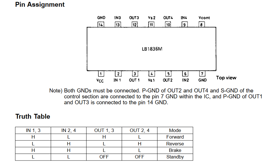

Ik zou graag vanaf een microcontroller direct LEGO onderdelen aansturen. Als ik naar de Spike hub van binnen kijk:
https://i.stack.imgur.com/JTXCW.jpg
Dan zie je dat er 3x een LB1836M voor de motoraansturing in zit.
Vraag 1: Laat die 1836 zich makkelijk aan een microcontroller knopen en stuur ik die dan met een generieke bibliotheek aan? Het typenummer wordt niet gevonden in de bibliotheekzoeker.

.1 de LB1836 is een motordriver met digitale ingangen en geen bus.
zou toch bijne kinderlijk eenvoudig moeten zijn om daar iets voor te schrijven.
zeker als de datasheet zo duidelijk is:
En Waarom zou LEgo nou toch 3 transceivers gebruiken? heb je de datasheet van die STM al eens bekeken? Waarschijnlijk zitten daar ook 3 UARTS in.... en hadden ze verder geen bestemming voor die I/O

Op 1 december 2023 09:00:44 schreef High met Henk:
Die LB1836 is vergelijkbaar met de L293D.
@ TS,
Misschien kun je hier iets mee, hier kun je makkelijk een LEGO motor mee aansturen.
https://www.circuitsonline.net/artikelen/view/54
