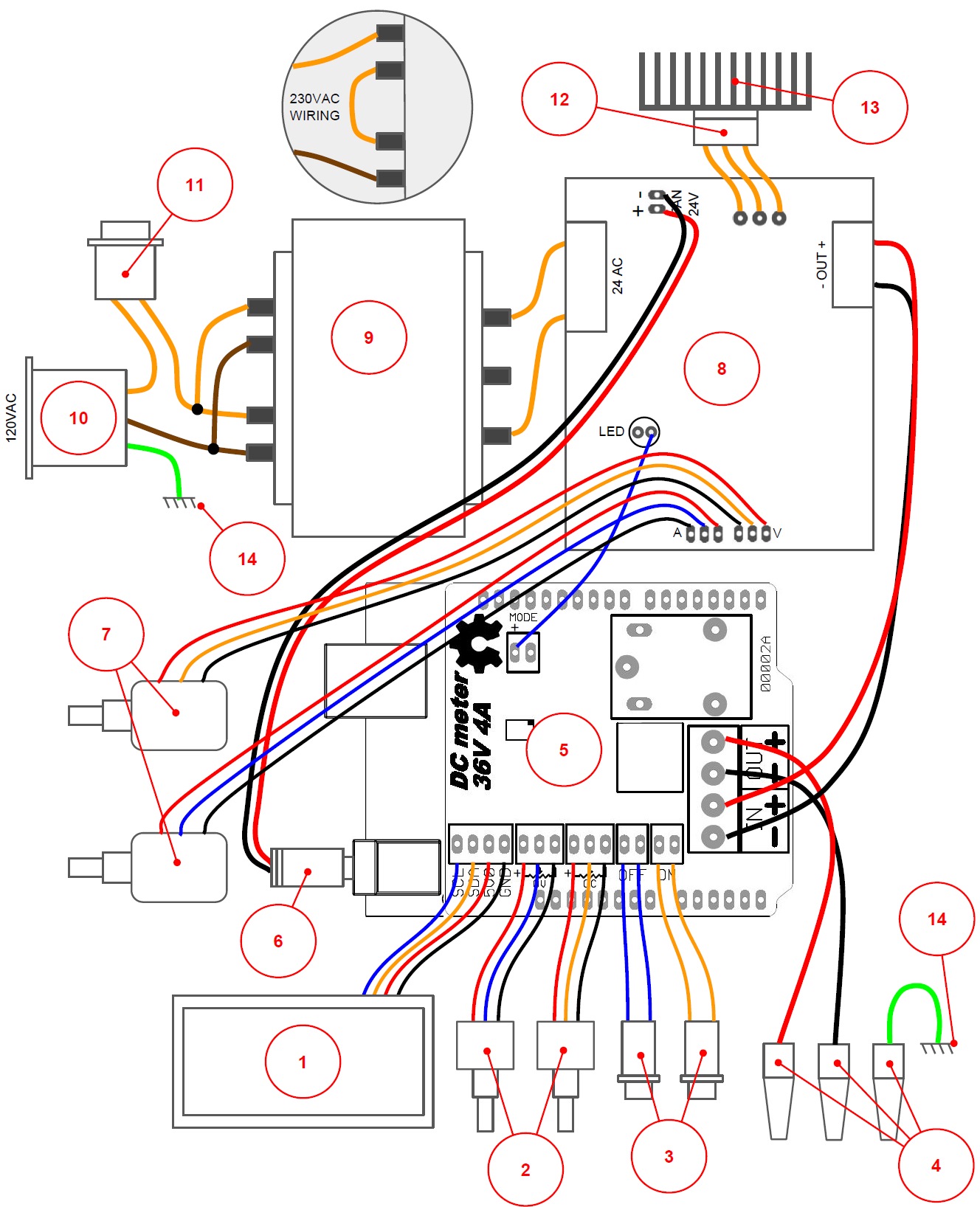

Ik was aan het kijken of het mogelijk was om deze voeding te bouwen in combinatie met mijn paneelmeter.
Ik heb deze gebouwd: https://www.instructables.com/Superb-Lab-Power-Supply/
Dit ontwerp maakt gebruik van de 30V-3A power supply waar ik al eens eerder een topic over ben gestart https://www.circuitsonline.net/forum/view/138115
Maar ik zit te denken om deze PSU te vervangen door de CO variant.
Ik verwacht dat ik deze combinatie wel moet kunnen werken.
Echter moet de paneelmeter communiceren met de PSU.
Ik citeer een stuk:
The positive pin of the CC LED from the power supply circuit is wired to the mode connector of the Meter Circuit. This allow it to know when to display CC or CV mode.
There are two buttons wired to the meter circuit (3). The Off button “red” disconnects the output voltage. The On button “black” connects the output voltage and resets OV or OC errors.
Ik weet niet of dit zomaar gaat icm met de CO variant aangezien de opbouw van de voeding toch heel anders is.

I have not assembled the LED, instead I have used this signal to indicate the meter circuit if the power supply is in CC or CV.
Hij gebruikt het signaal van de originele 30V voeding om de toestand van de voeding vast te stellen. Ik denk dat dit de ongenummerde weerstand is in het schema van de meter. Dit gaat niet werken in de CO voeding omdat de LED aangestuurd worden met een losse 'node' die de basis van de uitgangsspanning direct aanstuurt en niet is gerefereerd aan een spanning in de buurt van de negatieve pool van de voeding. Eventueel kan je er een optocoupler mee in serie zetten zodat je die 'level shift' daarmee kan doen. Als alternatief kan je dit ook laten zitten, want het is blijkbaar alleen voor de weergave van de toestand van de voeding, en heeft een inhoudelijke functie. Je kunt de originele LED's op de CO-2016 voeding ook gewoon gebruiken.

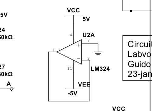

Als je wilt zien of de voeding in CC of CV mode staat kun je zien door een opampje met zijn ingangen aan de uitgang van de CV en CC opamps te knopen.
Er is nog een opampje “vrij”. Namelijk U2A. Deze zou ik dus kunnen gebruiken voor het geen wat jij zegt. Bedoel je dan dat de - ingang van deze opamp aan pin 8 van U2C (of moet ik dan knooppunt R11/C4 hebben) en de + ingang aan pin 14 van U2D (of moet ik dan knooppunt R16/C9 hebben)?

Er is nog een opampje "vrij". Namelijk U2A. Deze zou ik dus kunnen gebruiken voor het geen wat jij zegt. Bedoel je dan dat de - ingang van deze opamp aan pin 8 van U2C (of moet ik dan knooppunt R11/C4 hebben) en de + ingang aan pin 14 van U2D (of moet ik dan knooppunt R16/C9 hebben)?
Wacht even, dat kan niet. Even voor de meelezers, het gaat hier om het aansluiten van deze Arduino-gebaseerde uitlezing: https://www.instructables.com/Superb-Lab-Power-Supply/
Het schema daarvan is als volgt:
De spanningen op dit schema zijn gerefereerd aan de negatieve pool van de uitgangsspanning, en kunnen dus niet direct aangesloten worden op de opamps in het regelcircuit, die zijn gerefereerd aan de positieve uitgangsklem. De optocoupler gaat dan nodig blijven.
Zou je mij eens kunnen toelichten waarom die oplossing met de opamp niet zou werken? Ik vat 'm nog niet helemaal waarom dat niet zou werken. Kleine toelichting is dat de ongenoemde "R" tussen AGND en GND er in de praktijk niet zit. Volgens mij liggen deze 2 GND's fysiek gewoon aan elkaar. Dit zal ik vanavond voor de zekerheid eens meten op de print.
