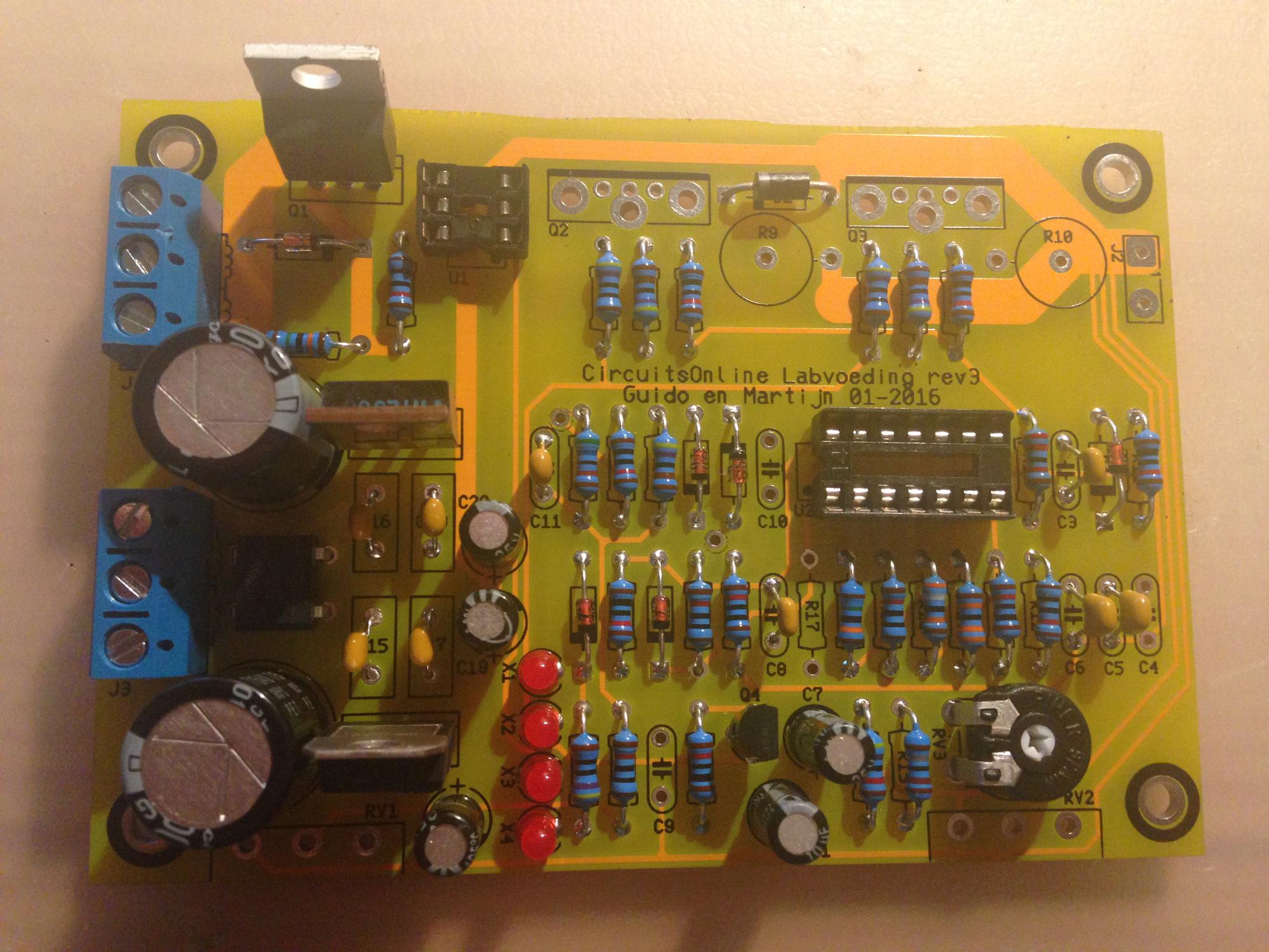

Mijn eerste light-versie van CO-2016 labvoeding heb ik inmiddels werkend, met volledig regelbereik.
Alle weerstanden zwevend gemonteerd en een classic-LM324 (1974).
Bij onbelast uitschakelen heb ik last van een flinke overshoot als de uitgangsspanning laag (<5V) stond ingesteld.
Nog niet helemaal duidelijk wat dit veroorzaakt, afschakelen van de +-5V?
Holy crap batman !
Dat is een ERG smerig en ook in mijn proto bestaand probleem, die is bij het testen gemist, en te verklaren.
In mijn originele versies is C21 100nF in plaats van 10uF, een mogelijke oplossing is om die 10u te vervangen door een 100n. Of (wat mooier is als je het mij vraagt) een R van 1k5 over C21 te zetten zodat die snel genoeg ontladen is bij het uitschakelen van de hulpspanningspanning en de stroombron afknijpt.
Je kunt hem vrij makkelijk boven op de print plakken tussen R29 en R30, of je kunt een SMD-tje onder op C21 bakken.
Wit is voor, geel is na.
Deze aanpassing is NIET optioneel als je je verbruikers heel wilt houden !

Op 1 april 2016 22:21:49 schreef Sine:
Wil dit zeggen dat je deze verplicht moet doen ? (Domme ik waarschijnlijk...)
Als je wilt dat je schakelingen heel blijven, JA!
Heb je even geen geschikte weerstand dan kun je tijdelijk C21 weg laten.

R29 vergroten naar 220 Ohm &^%$@@!! Heb ik gisteren net dat ding zitten solderen en nu kan ik hem er weer uit slopen! :(
Mbt tot X4: Zeg er dan in ieder geval ook bij dat dat een rode LED moet zijn vanwege de correcte doorlaatspanning.
Ik werk alles wat getest is en ook daadwerkelijk WERKT bij in de 1e post(s)
Dat C-tje over die 330k heeft zover ik weet bij mensen met problemen bij lage uitgang NIET geholpen!
Hoewel ik het niet verwacht kan het zomaar dat de remedie erger is dan de kwaal, dat had ik bij C21 ook niet verwacht.
Zoals gezegd, ik kan het probleem niet reproduceren, ik heb gisteren van alles geprobeerd om het ding gek te krijgen ... maar dat lukt niet.
Dat maakt het moeilijk het zonder input van de mensen met die problemen op te lossen.
Die 220R MAG er in, maar hoeft niet. In mijn eigen voedingen zit daar 82R en die werken zonder gezeur van de opamps. Die 5mA is gespecificeerd bij +-15V, bij +-5V waar de opamp in deze voeding op werkt wordt niet over gesproken.
In de bijsluiter (die iedereen uiteraard gelezen heeft ;)) staat een rode led voor X1 to X4. Groen mag met 2.1 ipv 1.9V ook, maar rood heeft inderdaad de voorkeur.
Ik vind het erg vervelend dat er nog wat geintjes in de voeding zitten en ik probeer het allemaal zo snel en goed mogelijk op te lossen (en dus de topics helemaal door te lezen) Maar ook ik moet gewoon naar het werk en heb nog wat andere dingen buiten Co.
En voor sommige dingen heb ik dus ook informatie van buitenaf nodig.
Heb dus even geduld en houdt de 1e posts in de gaten.
De condensator ging over generatie verschijnselen op lage uitgangsspanning.
Tijdelijke oplossing van blackdog was om C10 eruit te halen en deze over R17 te plaatsen.
Hier zou hij nog op terug komen. Pagina 32 van het eerste deel.
De 220Ω weerstand zorgt ervoor dat de LM324 minder stroom hoeft te sinken. Is een aanrader maar geen verplichting.

Hoi,
Ik heb nu R29 en R30 vervangen door 220R en 1K
en een weerstand van 2K2 over C21.
En momenteel C4,C9,C10 nog niet gesoldeert (C5 per ongeluk wel) omdat Blackdog dit hier aangaf.
Zijn er nog dingen die gewijzigd moeten worden ?

Het uitschakelprobleem in mijn testopstelling is inderdaad opgelost met een extra 1k5 weerstandje.
Sine bedankt voor de snelle oplossing!
Ik noemde ook al de zwevende montage van weerstanden ivm het gebruikte sporenpatroon aan de componentenzijde. Zowel de print als de weerstanden zij gecoat. Uit voorzorg heb ik toch voor alle weerstanden wat ruimte met de print gehouden (mn. R4,6,18,20,23,25,26,27,30).
Dit tegen ongewenst contact op termijn door trilling en mechanische stress.
