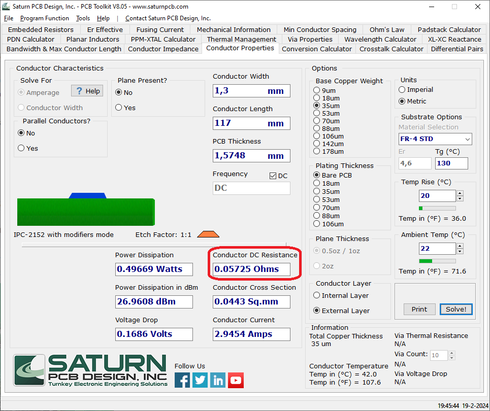

Zou er met fatsoen een 2512 oid SMD weerstand overheen te solderen zijn nadat je het verbrande deel van de print schoon/weg gekrabt hebt?
Ik kom op ca. 36mOhm
Spoorbreedte is 1.3mm. Zoals op de foto is het 0.9cm breed en 1.3cm hoog (zonder de 2 halve "windingen")
De dikte van het koper kan ik echt niet meten helaas.
Wat een slecht idee deze print oplossing, waar ga je 36 milliOhm vinden, normaal is dat een dikke draadbrug dan wel in een zigzag vorm met specs van spanning bij een bepaalde stroom

Dikte van het koper is hooogstwaarschijnlijk 35 micrometer.
Die 2 halve ‘windingen’ tellen ook mee voor de lengte natuurlijk, evenals de stukjes hoe de segmentjes aan elkaar zitten… en het stukje ernaartoe en terug. Waar wordt de gemeten spanning eigenlijk afgetakt? Tot daar telt het mee… eigenlijk ook het brede spoor maar misschien is dat verwaarloosbaar?
Als de spoorbreedte 1.3 mm is dan schat ik die tussenstukjes op ‘meer dan 2.6 mm, zegmaar 3 mm’ maar de tussenruimte is misschien meer dan 0.4 mm en dan is het dus ook meer dan dat. Maargoed. Jij hebt de print en kunt het in het echt nameten.
Dat zijn 11 tussenstukjes, als ik goed geteld heb. Dus al 3.3 cm totaal (of meer)
Dan 10 zigzags van 0.9 mm en nog 2 halve, dus 9.9 cm voor 11 zigzags.
Dus totaal zo’n 13.2 cm printspoor. Daarmee kom ik op net iets boven de 50 mili-ohm. (Bij 30 graden celsius, misschien warmt het nog meer op?)
Maar ik denk dat die tussenstukjes ook wel eens 3.5 mm zouden kunnen zijn, en dan wordt het 13.8 cm printspoor. Hum. Dat maakt weinig verschil, temperatuur maakt meer uit als ik zo wat met die calculator speel. (https://www.eeweb.com/tools/trace-resistance/)
Maar 36 mili-ohm lijkt me dus te weinig.

Edit@nijhuisr: je hebt gelijk, dat is fout, ik heb dat stukje dubbel in de bochten.
LL je bent nu dubbel kopper aan het meten in de U bochten.
Ik kwam op 10 Cm spoor lengte uit, maar 11.7 is ook prima.
De verschillende reken apps geven een andere uitkomst?
Die online calculator geeft inderdaad 0.0432 Ohm i.p.v. 0.0572 Ohm.
(persoonlijk heb ik in de Saturn tool meer vertrouwen...)
Ok, dan zeg maar 0.005 Ohm
0.05Ω (50mΩ) toch?
Op maandag 19 februari 2024 21:32:54 schreef Henry S.:
0.05Ω (50mΩ) toch?
Ja, idd 0.05 Ohm
Als ik het goed heb gelezen zit de weerstand in serie met de loop. Wat maakt die kleine weerstand dan nog uit. Ik kan me hoogstens voorstellen een minimum belasting bij kortsluiting direct achter de aansluitklemmen, maar dan moet je de rest van de sporen daar naar ook in de berekening meenemen.
Als het als weerstand bedoeld is, dient die dan om de stroom te meten en waarbij de spanning die dat oplevert via de terugkoppeling de (gemiddelde) lusstroom te regelen.
