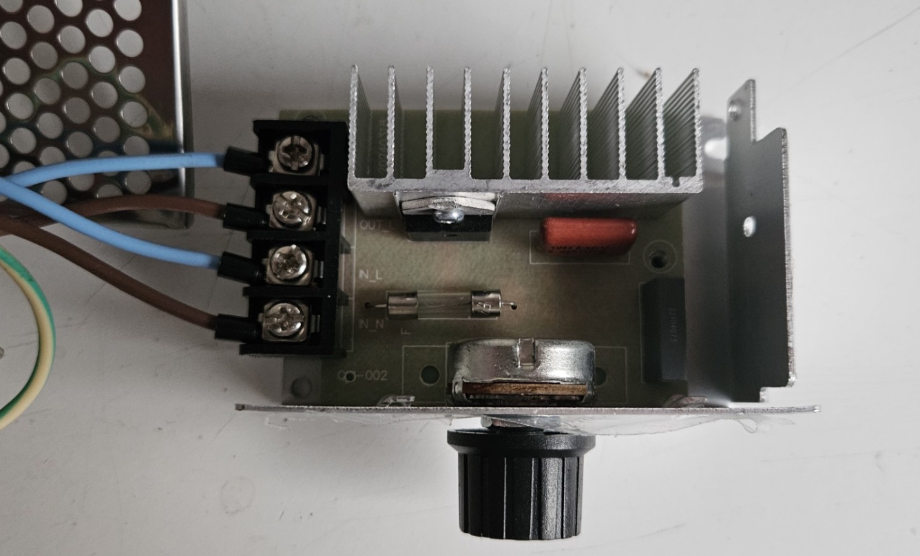

Jawel hoor, google op "dimmer triac". Ik heb er eentje van Amazon (ali), met een china spec van 4 kW. Met mijn heatgun van 1500 Watt werkte het wel. Ik kon prima 0 op de meter regelen (manueel). Ik heb een DSMR 5 meter, elke sekonde feedback via MQTT grafiek. Maar ik kan geen netvervuiling meten, en het ding lijkt nauwelijks ontstoord.
